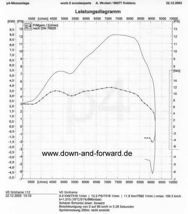

Hol dir den Simonini Down and Forward. Bin damit echt zufrieden........ Ich halt a bissl Laut
Der simonini d&f bewirkt aber genau das gegenteil.
Der Topiceröffner will einen Auspuff der schon bei niedrigen Drehzahlen "viel" Leistung bringt und nicht erst bei hohen, darum verkauft er ja den HZ...
Bearbeitet von jolle
Der Simoni scheint mir nicht der geeignete, der hat auch bei 5000rpm einen Leistungseinbruch, ist genau der Bereich in dem ich den Ganganschluss vom 3 in dem 4 mit dem HZ nicht ganz schaffte .

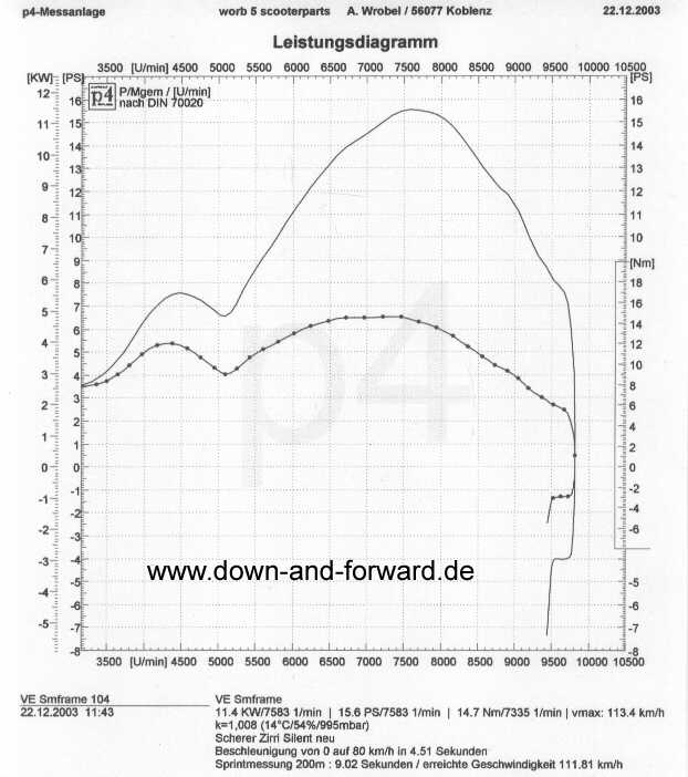

...hab leider keine Kurve zur Hand ... aber Zirri Silent mit nem guten Dämpfer ( daß das Teil auch dem Namen entspricht ) sollte doch gut zu Deinem Setup passen....
D&F sollte ja eh vom Tisch der Diskussion sein...
ich glaube doch dass ein PM klon oder VSP die bessere wahl ist.
der Zirri silent hat auch bei ca. 5000rpm ein schönes Leistungsloch.
Gröseren Vergaser will ich momentan noch nicht drauf machen da ich sonst den Drehschieber Einlass fräßen muss, hab jetzt keine Zeit für eine Komplette Motorrevision, hab ich erst letztes Jahr gemacht.
Bearbeitet von einbi
vergiss den zirri hab ich auch schon probiert bis zum 3. gang schiebt der gut an aber im 4. keine power da .wenn dann musst nen kurzen 4. verbauen .aber macht keinen spass immer so drehen zu lassen .Würde mir nen nixe holen .ich bin voll zufrieden .nur a bissl laut is er .

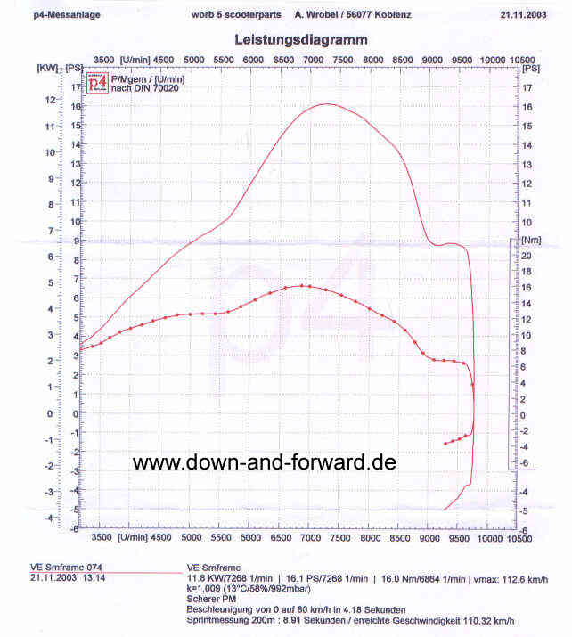

Hat jemand irgend ein Leistungsdiagram von einer Banane.
ist das Drehzahlband breiter als von einer Schnecke?
Hallo
vielleicht hilft dir das hier
goo
Finde die Leistung schon sehr ordentlich mit dem 19 er Vergaser. Hoffe da komm ich auch hin-
Hätte nicht gedacht dass die unscheinbare Banane einen besseren Drehmoment und Leistungsverlauf hat wie die Pollini Schnecke.

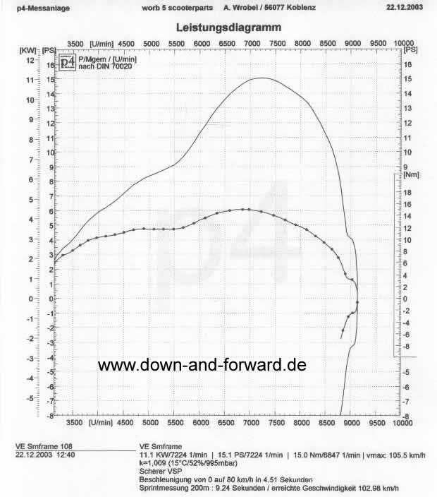

Probiere jetzt mal den VSP INOX aus, habe hier im Board die Püffe getauscht.
Wie zieht der VSP vom unteren bis oberen Drehzahlbereich durch , möchte jetzt mal ein paar objektive Meinungen unbahängig von den Leistungsdiagrammen von Pm und clones.
einbi
Der VSP Inox zieht von unten schön raus-dreht aber nicht so hoch.
Dann passt das schon mit dem Inox VSP.
Mein Setup ist sowieso nicht auf ein Drehzahlmonster ausgelegt, Hauptsache von unten kommt meine fuffi mit dem VSP recht satt und der Ganganschluss vom 3. zum 4. Gang passt.
