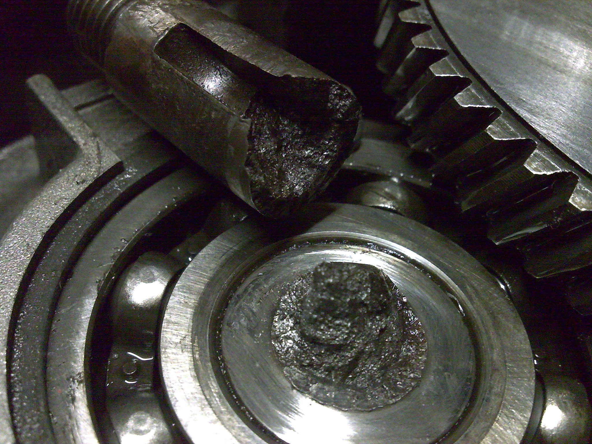

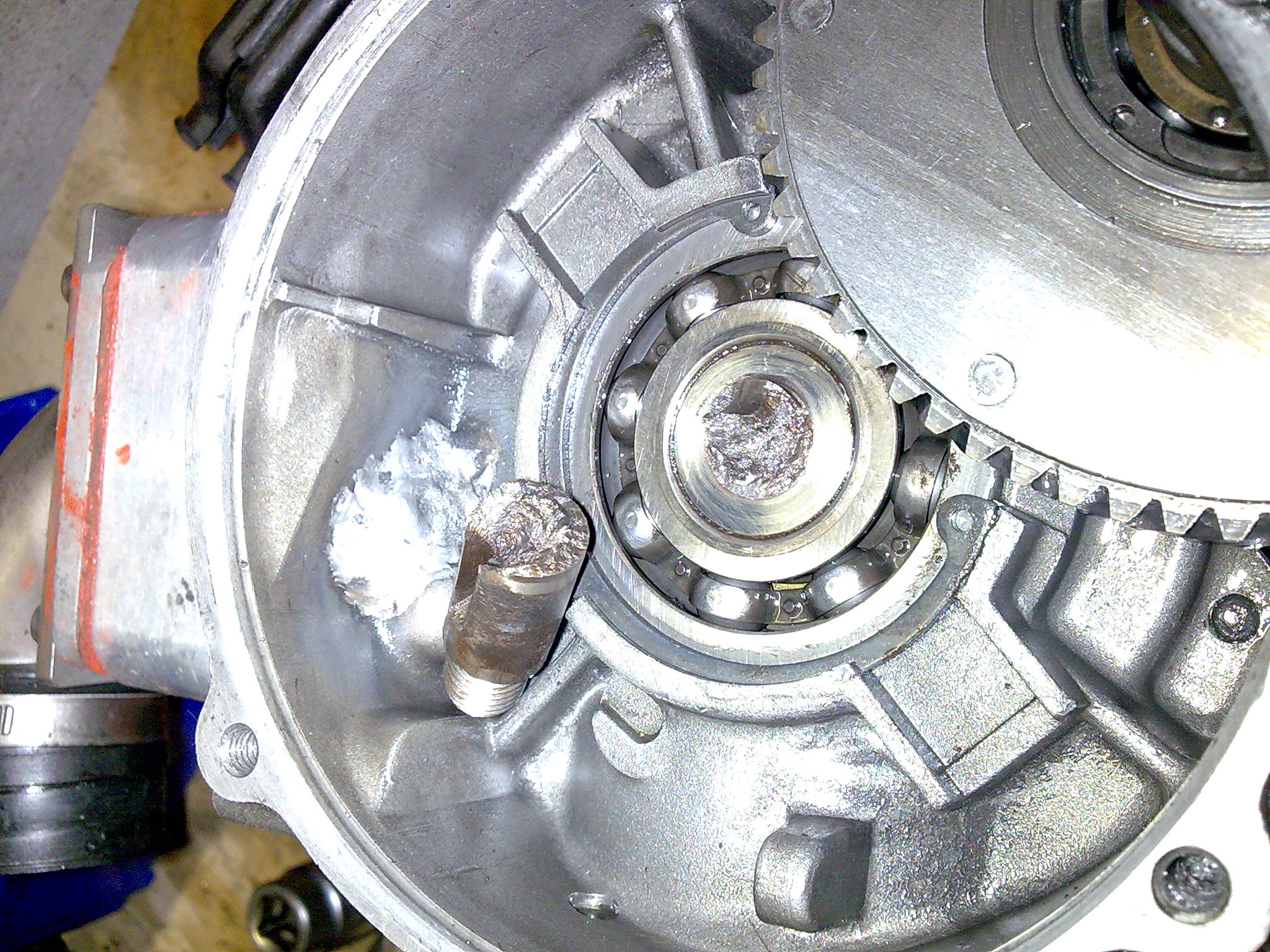

Motor dreht nicht mehr sauber hoch, irgendwie klemmermäßig. Rechts ran, Motor aus, Kicken, naja, dreht noch, aber mit leichtem Widerstand, schleifendes Geräusch.
Gestern Motor ausgebaut, Kupplungsdeckel ab, wundere mich beim Kupplung abziehen über das Radialspiel und dann diese Schei...:
Motor ist 220 Malossi LHW, 35er, S&S Auspuff + Kupplung etc.
Kannte nur Lüra Kurbelwellenabrisse, naja...
Habt ihr ne Idee für die Ursache, außer Materialvorschädigung?
hi,
-zuviel Dampf?
-Kulu regelmäßig mit dem Schlagschraubär angezogen?
wären die dinge die mir momentan eifallen
Mazzucchelli Welle?
Ja!
Schleifen kam von dem Kulu Korb, der gegen den Deckel schliff, durch das tolle Bruchbild war sogar noch Formschluss da, weil der Korb nicht weiter nach außen gedrückt werden konnte => Kulu Deckel...
tja shit happens.
iss doch eigendlich egal woher das kommt.
sei froh das du nur eine vespa fährst. sonst wäre das mal richtig teuer.
zudem bist du mit diesem schaden nicht der einzige.
der grund: Unwucht.
und bitte komm mir jetzt nicht mit diesen gewuchteten wellen.
glaub es mir. es iss so.
gruß, nico
