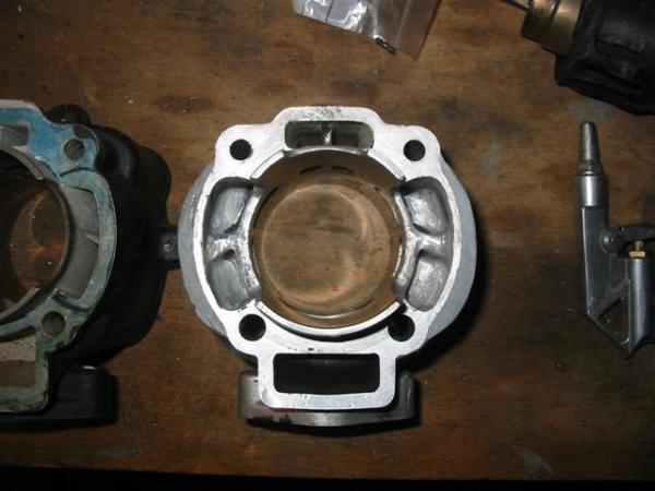

shit, das kaltmetall hält nicht
und da steht bis. 300C hitzefest drauf.
mann, ich könnt kotzen. :-D
und das nach gerademal 260km.
meine frage an euch jungs.
was soll ich machen? motor wieder spalten und das weicon verbauen?
oder schafft man dies irgendwie im verbauten zustand (mit abgebautem zylinder) ?
so sehen die überströmer zur zeit aus.
was meint ihr?
danke
genau der gleiche scheiss wie das würth epoxy zeugs
geht schon im eingebauten zustand
kurbelwelle halt schön zukleben

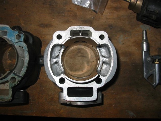

weicon nehmen ???
Ich verwende immer "J-B Weld" und kann das Zeugs nur wärmstens empfehlen!
Hält bombig und habe noch keine Probleme in Bereichen wo es etwas heißer wird bekommen!

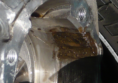

benutze den Weicon Repair stick Alu (gibs übrigens ebenso bei Conrad), Drehschieber von der PK meiner Freundin, Kurbelhaus von meinem 200er (Loch zum Getriebe) und ein Runnerzylinder wo die Überströmer komplett aufgetragen wurden und das Alu darunter entfernt.
Alles hält im Alltag wunderbar!
Bearbeitet von huegenbegger
Hab mit dem Würth Flüssig-Meatll FE1 bei meiner Sprint die Drehschieberdichtfläche "geglättet" - hält schon seit ca. 500km - 600km
... und schon ein paar mal die original Überströmer im 200er Block verschloßen - hält auch!!
Die bearbeitende Fläche "MUß" fettfrei sein und sollte etwas erwärmt werden.
Vorrausgesetzt richtiges mischungsverhältniss (1:1) und 1 Stunde aushärten lassen.
Weicon Epoxydharz-Kit.
Hält in den Überströmern meiner PV seit 25TKM.
