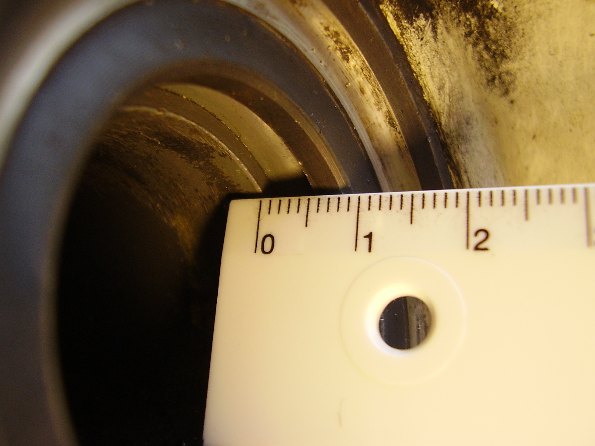

ich weiss immer noch nicht wie weit die lagerschale jetzt rein muss :-D
hat keiner einen rahmen mit ausgebauter gabel rumstehen und kann mir ein foto machen?
ich glaub da bleibt ein ca.1mm spalt oder so.
hab daheim auf der terasse einen T5 rahmen stehen-werd am abend mal nachschaun.
jo bitte
viell. kannst ma ja auch ein foto machen :-D
sodale,
das ist das bild von rahmen der T5 die ich in italien gekauft hab.
rahmen und koti waren in originalfarbe und am lenker waren die scheibenhalterungen drauf.
also ein typisch italienisches originalgebrauchsgegenstandmoppet auf dem sicher nix herumgebastelt wurde.
die kante die sich an der 5mm markierung des lineals befindet ist die obere innenkante der lagerschale(die richtung lenker schaut)
danke andi :-D
hab bei meinem rahmen gestern auch 5 mm gemessen, dürfte also passen.
nachdem die lagerschale auch nicht mehr weiter reingeht...
