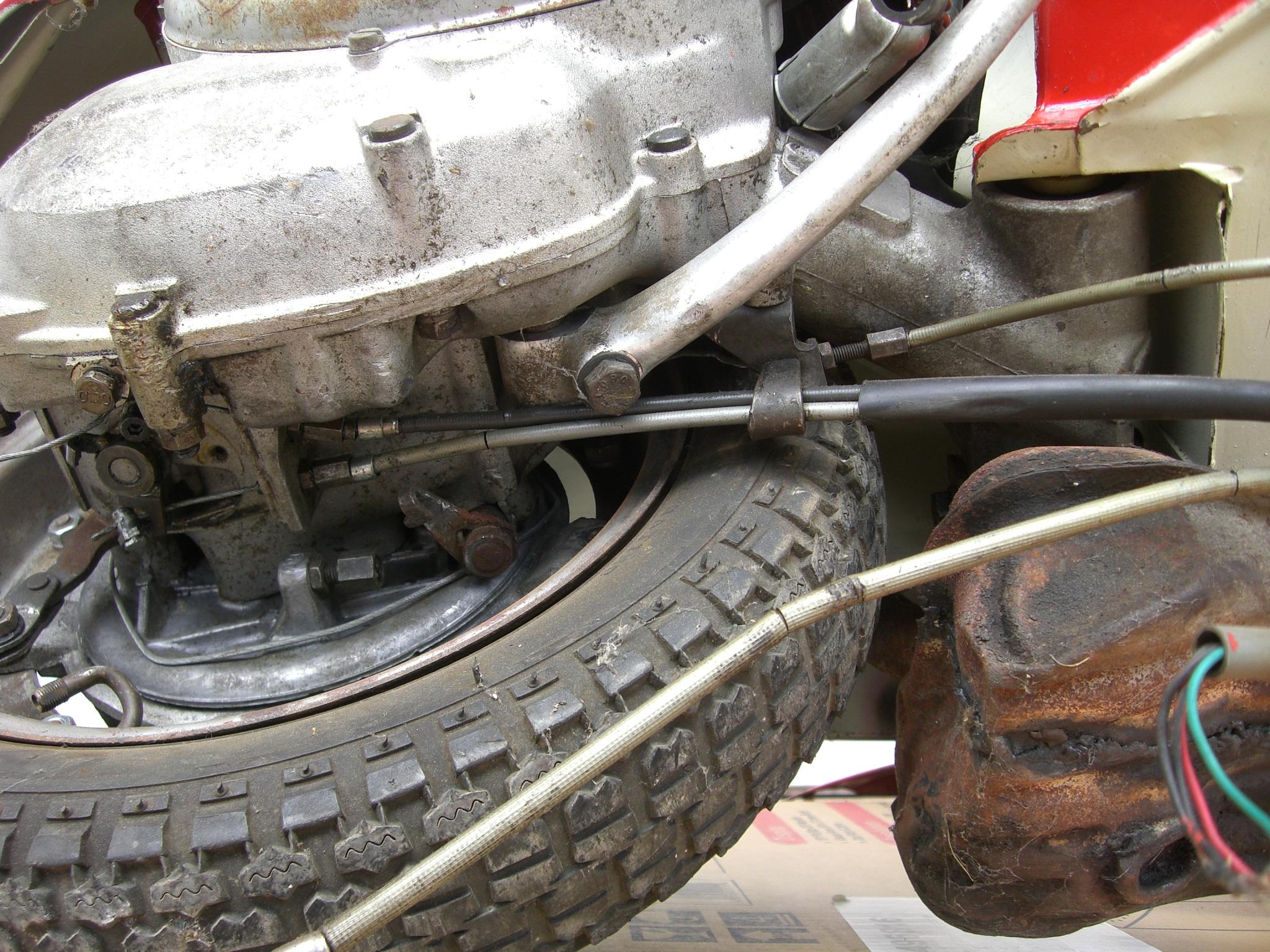

Kann mir jemand Bilder/Zeichnungen/Sonstiges schicken bzw. zeigen wo ich seh wie ich meine Züge an meinen Motor anschließen kann/muss?

V50 von unten:
-unten der dicke, geknickte ist für die Bremse
- grau und schwarz sind die Schaltzüge
-grau oben ist für Kupplung (Stellschraube zielt auf den vergammelten Ausrückhebel)
das schaltzugeinhängklauen ding (roter pfeil)..is das beim V50 und PV Motor gleich? hab am PV motor nur den zapfen und wollt wissen ob ich das ding vom V50 motor (3Gang) abschrauben kann?!
Die Schaltwippe(Schaltzugaufnahme oder wie man das auch immer nennt) ist an beiden Motoren gleich. Abschrauben wird aber schwieirig, da die Schaltzugaufnahme durch einen Splint gesichert ist.
Du musst also den Splint (Vorsicht: dieser geht nur in eine Richtung raus) austreiben.
Gruß,
Flameboy
Du kannst sogar das PK dings ranmachen, aber V50 und PV sind gleich.
