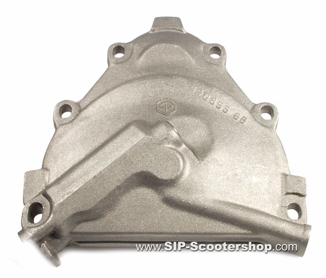

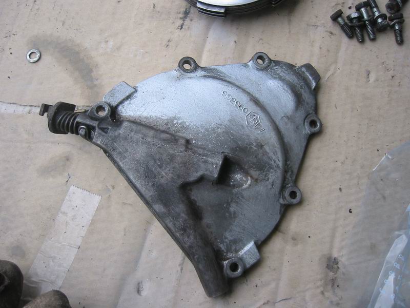

XL2 Kupplungsdeckel - sind das die selben?
Moin
hab hier mal zwei Bilder
eins von Alexhauck geliehen (Danke :-D)
und das andere von Herrn S.I.P.
wurde die mal verändert im laufe der Zeit oder wie kommt es das die unterschiedlich aussehen?
Danke
Gruß nicky

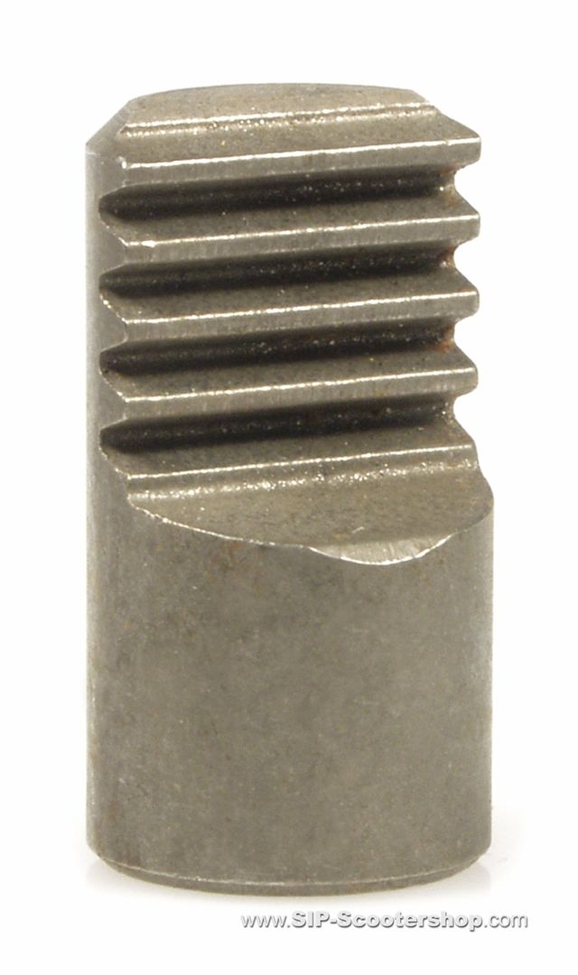

Ist das nicht ein einfacher PK/S/XL Deckel?
Kostet bei PIS um die 23 Euro und hat nur einen längeren Hebel, aber keinen verzahnten Druckpilz.
ist das denn der für die XL2 auf dem Bild?
Mechanik (Hebel mit Verzahnung und Druckpilz) gibts dort ja auch
Aber direkt zur Xl2 (pk xl Baujahr 90 +) steht da nun nicht
Die Mechanik gibt es meines Wissens nicht zu kaufen, nur den nackten Deckel. Daher auch die hohen gebraucht Preise der XL2 Kupplungen, da für jede xl2 Kupplung ein xl2 Motor drann glauben muß. :-D
bei SIP gibst nur den XLII deckel ohne mechanik... also eher nutzlos...

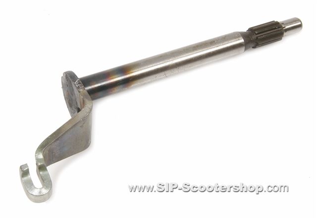

Also es gibt die mechanik schon zu kaufen - ausser meine Aufstellung ist unvollständig
1. Kupllungshebel (S.I.P. Artikelnummer 28804000)
2. Trennpilz (S.I.P. Artikelnummer 87720000)
und nun ist halt immernoch die Frage welcher Kuludeckel von S.I.P. der für die XL2 ist, ob es den dort überhaupt gibt (Lieferbarkeit erstmal nebensächlich) und ob es halt der aus meinem ersten post hier ist

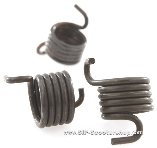

Edith erinnert mich gerade noch an die Feder für den Hebel (S.I.P. Artikelnummer 23927500)
