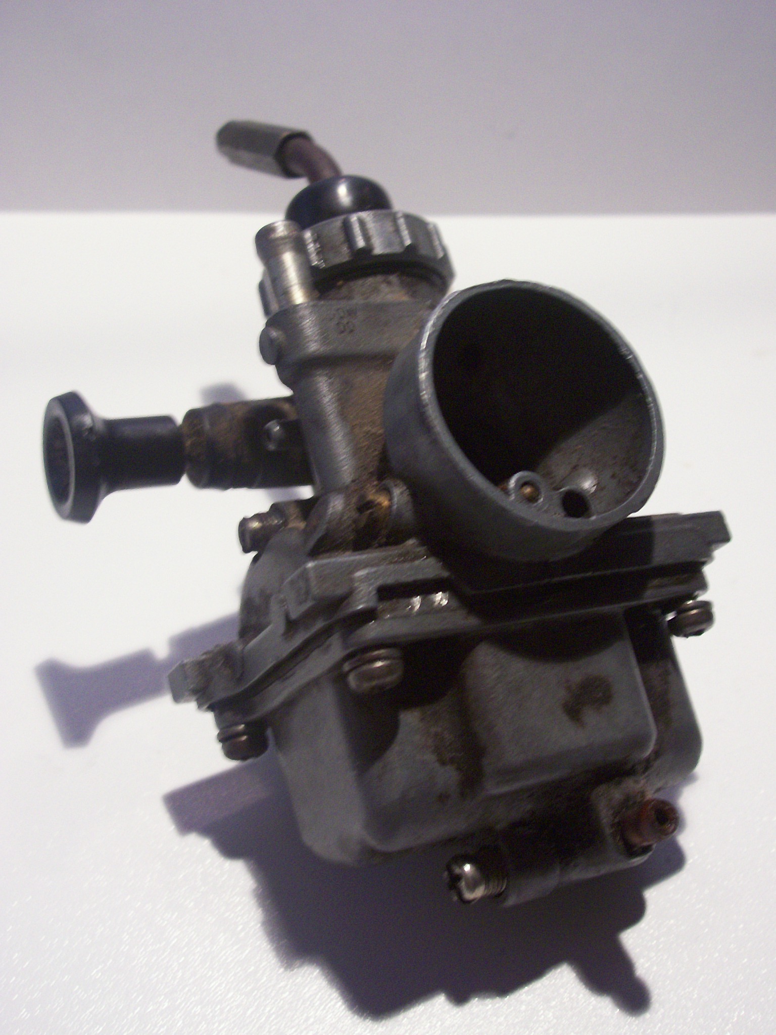

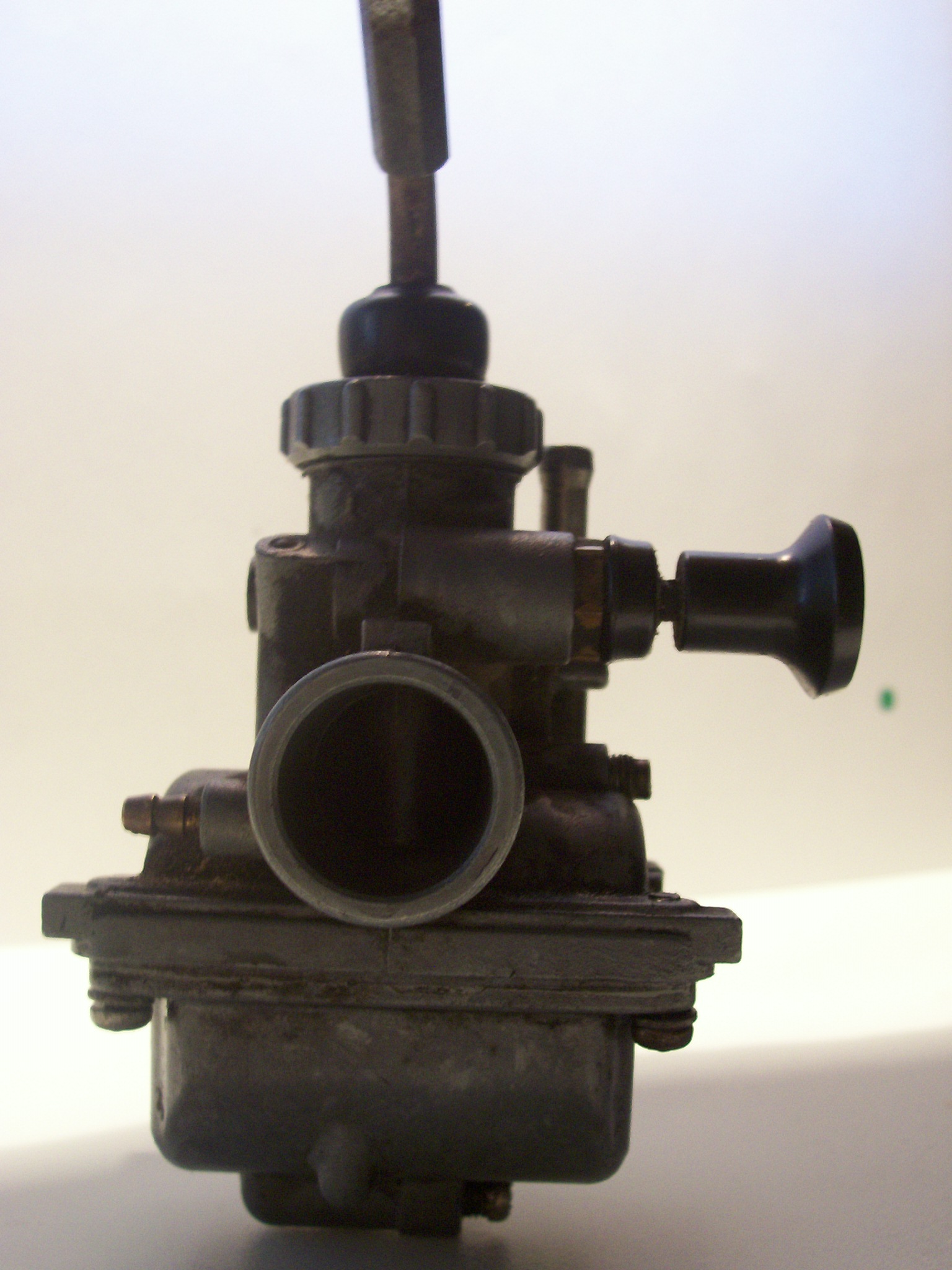

Hab den Vergaser grad mal was sauber gemacht. Vielleicht ist er euch jetzt etwas sympatischer ;)

Hat evtl. mal jemand Erfahrung mit so einem Vergaser?

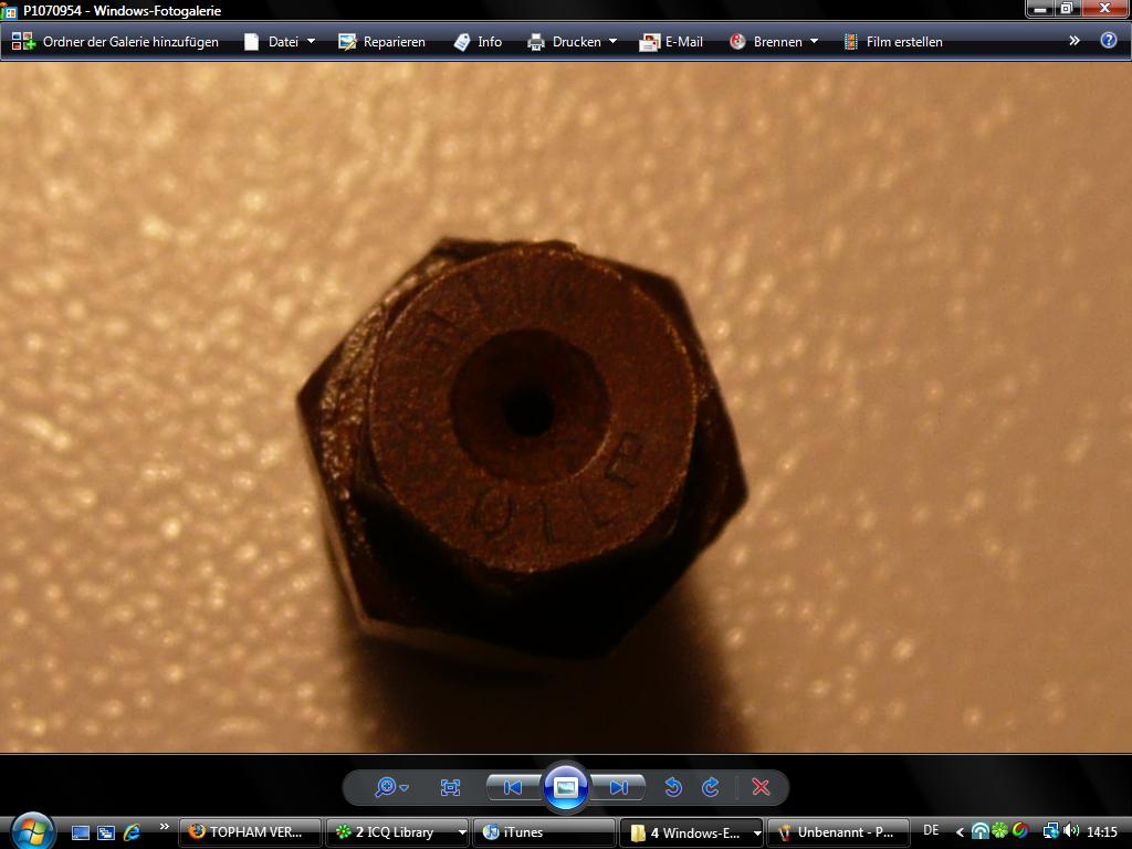

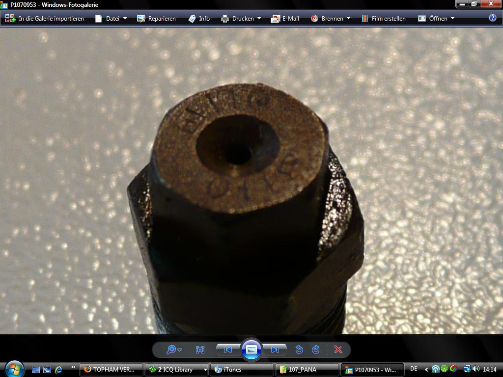

Also die Düse sieht recht klein aus, aber da sie für einen noch 5ccm großeren und etwas leistungsstärkeren Motor bestimmt ist kann sie eig. nicht zu mager sein.... leider kann ich nicht erkennen um was für eine Düsengröße es sich handelt....

Also die Düse sieht recht klein aus.... leider kann ich nicht erkennen um was für eine Düsengröße es sich handelt....
Steht aber sicher drauf - nimm ne Lupe. Vermutlich wirst Du dann 180 ablesen.

Nach langem Rätzeln denke ich mal das es eine 110 seind wird evtl. auch ne 170 :P aber das wär ja shcon ein gutes stück großer als die Dellodüsen! Leider ist der Motor im Momment gespalten sonst hatt ich den einfach mal drangehangen! naja biss danhinn kann man sich ja noch was informieren.... also sollte ich mir ein paar düsen im 120-160 bereich holen? Die großen Mikunis sind ja eig. dafür bekannt das sie recht "einfach" einzustellen sind..... sry wegen den sreenshots hab im momment leider kein Fotobearbeitungsprogramm.....
