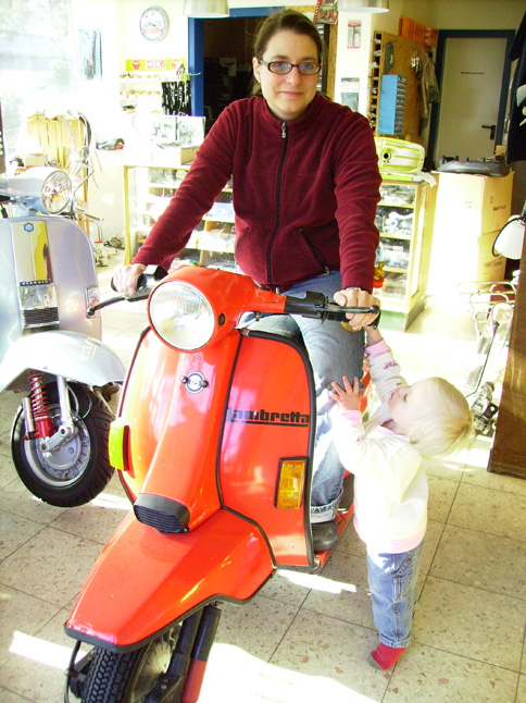

Fahrzeug ist in D zugelassen, geht nur um mein allgemeines Bedürfnis an Informationen.
Meiner Jüngsten gefällt das Teil übrigens ganz gut (kann aber auch an der Farbe liegen).
Ist das übrigens richtig / original, daß da das gleiche Zündschloß wie in der PX alt drin ist?
