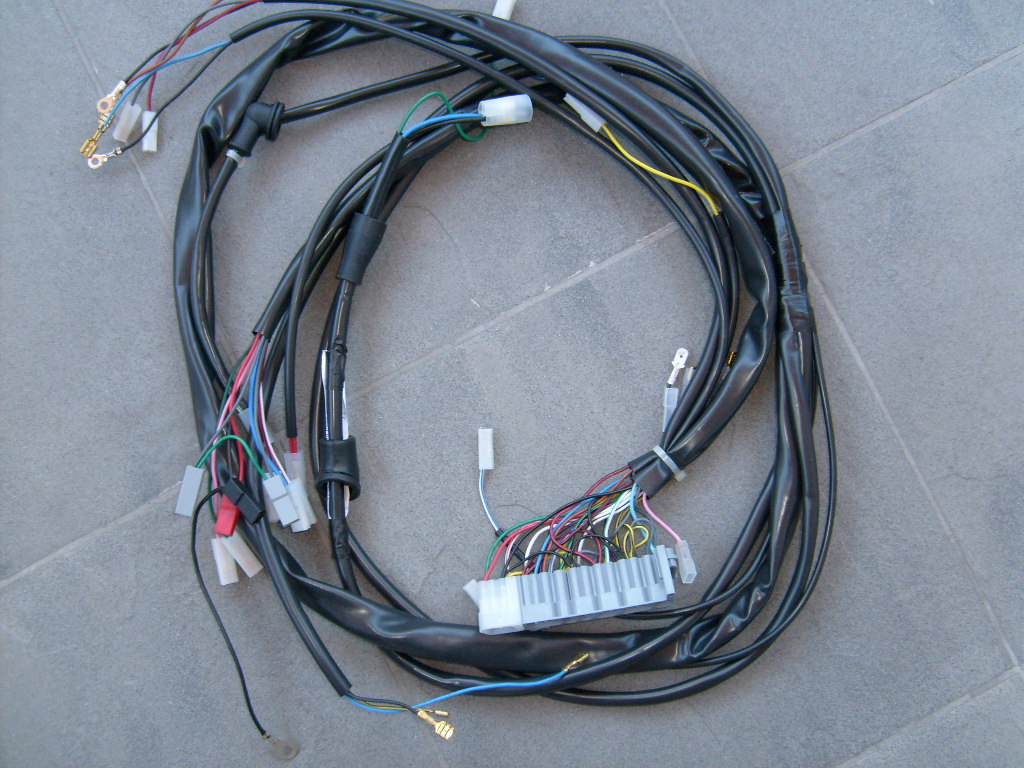

Hab einen Kabelbaum für die PX alt ( mit Batterie und Blinker ) bestellt und diesen hier bekommen. Das ist doch aber einer für ne Lusso, oder???
Bitte um kurze Bestätigung - oder auch nicht!
Danke

das sieht definitiv nach Lusso aus, PX Alt hatte hinter der Kaskade ein schwarzes Verteilerkästchen in dem die Kabelschuhe drinsteckten. Umtauschen.
Grüße
Wolfgang
Grosses Problem -> hab den Kabelbaum schon vor ca. 1 Jahr bei RSE gekauft und nicht gleich nachgesehen, ob er passt :-D , erst als ich heute meine PX auseinander genommen hab, sah ich den :-D !
Aus Schaden wird man klug!!! :-D
tja... dann Neuen kaufen. Oder aber komplett auf Lusso umbauen, was aber doch teurer kommen dürfte als ein neuer Kabelbaum. :-D
Hab ich mir auch kurz überlegt, aber nur kurz und mir dann einen neuen bestellt!

Könnte mir jemand vielleicht sagen für welche Vespa dieser Kabelbaum ist?
alte RSE Artikelnummer: 305.100
Genuine spare parts & accessories: 580347
Würde mir echt helfen!
Danke

habe noch nen originalen kompletten Kabelbaum für PX alt mit Batterie und kontaktloser Zündung liegen.
dito :-D
Sorry, neuer ist schon bestellt! :-D
Danke trotzdem!
