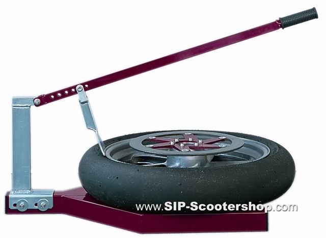

schon mal wer das ding fürs demontieren verwendet? taugt sowas?
Nö, aber in irgendeiner älteren "Fighters" war eine Bauanleiitung für sowas. Wenn ich Zeit habe, kann ich mal stöbern, vielleicht finde ich den Artikel ja wieder. Ging darum, dass die Fighter-Tüüpen aufm Treffen nach der Brennplatte schnell ne neue Pelle aufziehen können und wieder rauf können...m :-D
Bis dahin mache ich das weiterhin so wie die letzten Jahre.

ich mach das auch so bisher, hab aber schon ein, zwei Felgen hier rumfliegen, wo meine 80kg wohl nicht reichen.
Jünger wird man auch nicht und sowas würd ich mir wohl schon mal basteln ist ja schnell gemacht.
