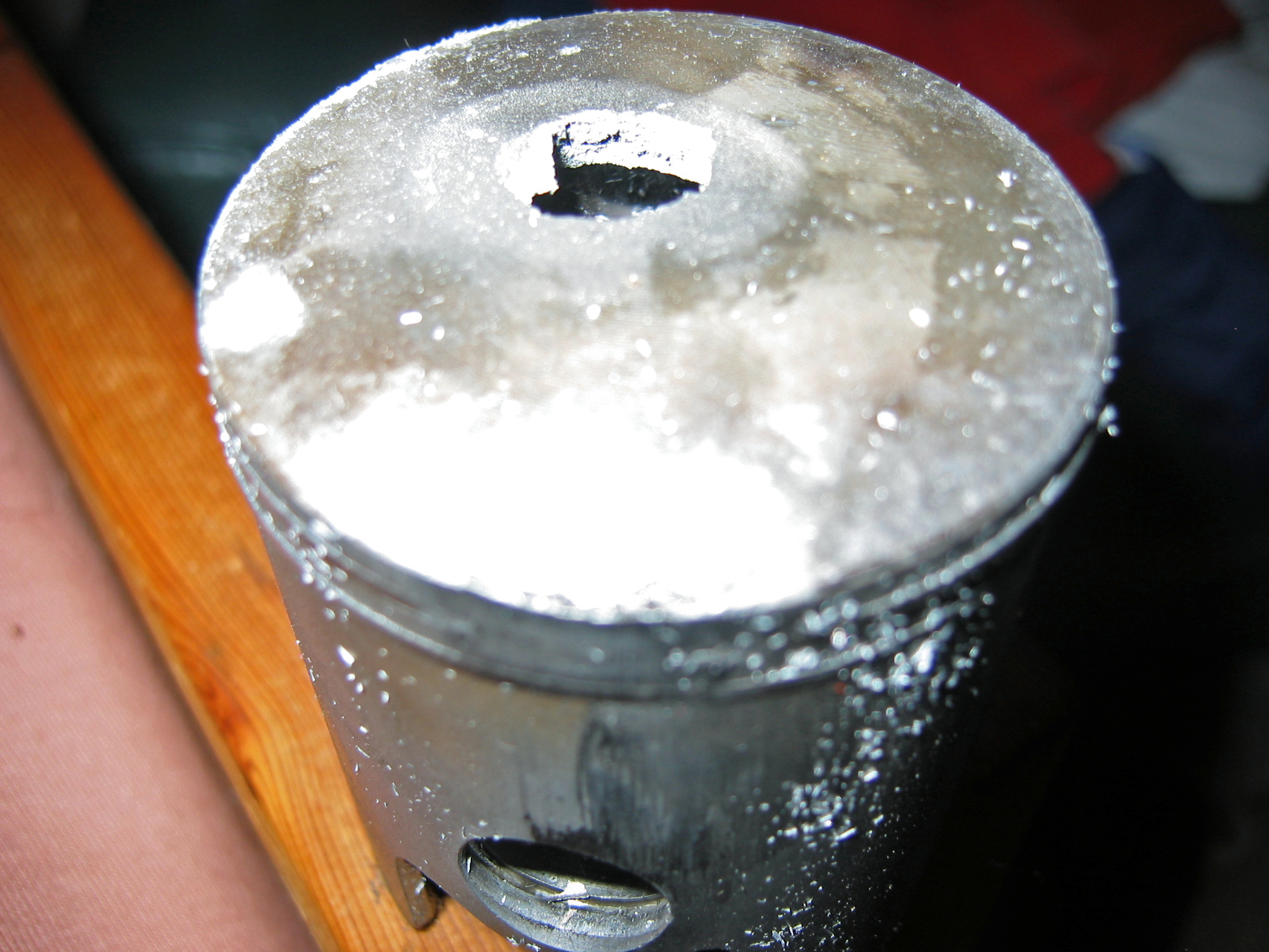

Ich bin letztens mit einem Loch im Kolben stehen geblieben. Meines Wissens kommt das ja normalerweise von einem Hitzeproblem. Ist so etwas ein schleichender Prozess, oder passiert so ein Durchbruch auf einmal? Ich bin mit dem Motor ca. 300 km vorher ohne Probleme gefahren, kein Stottern oder Ähnliches, Kerzenbild war auch gut. Vor der letzten Fahrt habe ich allerdings die Zündkerze gewechselt(kann mir nicht vorstellen dass es daran liegt) von W3AP auf W3AC und beim 2Taktöl bin ich kurz davor vom SipÖl und Castrol R2 auf Motul710 umgestiegen.
Nun meine Fragen: Ist es möglich, dass die neue Zündkerze fehlerhaft war oder kann es am Kolben liegen, da das Loch eher gebrochen als geschmort aussieht?
siehe Text

300km sind jetzt nicht so eine enorme Fahrleistung, als daß man sagen kann, daß vorher alles in Ordnung war. So eine Weile kann es schon dauern, bis der Kolben durch ist, vor allem, wenn man anfangs noch etwas ruhiger gefahren ist und dann schneller / längere Strecken gefahren ist.
Mach doch mal ein paar mehr angaben zu Deinem Motor, verbaute Komponenten und vor allem Zündung, aber auch Vergaser.
Löcher im Kolben werden Spardosen genannt, weil in der Regel zuwenig Benzin gegönnt wurde, also das Gemisch zu mager war. Die Fehlersuche sollte m.E. eher bei der Vergasereinstellung, Nebenluft... ansetzen - bei der Zündkerze oder beim Zündzeitpunkt erst im zweiten Schritt.

ich fahr übrigens nen 133 DoA von Polini, der recht gut gefräst ist mit Fabrizi Silent und 24mm Phbl mit ner 100er HD!
Alles klar, danke einstweilen,
Find ich viel zu mager...hab bis auf den Auspuff das gleiche Setup und fahr mit ner 112er HD.
24er Dell Orto, mit gefrästem 133 Doppelansauger und Franz Auspuff HD 112, ND 55

Na, an der Zündkerze liegts wohl eher nicht (Unterschied WAC und WAP ist ja nur im Material der Elektrode). Bei meinen Löchern im Kolben in der Vergangenheit wars jedesmal Falschluft (3x bisher in 21 Jahren).
Bevor du den neuen Kolben einbaust würd ich auf jeden Fall nochmal auf die Suche nach Nebenluft gehen.
Und nicht vergessen zum Schluß den Zündzeitpunkt zu kontrollieren.

Das hab ich auch nicht wirklich gedacht, wollte nur wissen, obs sowas wie "defekte" Zündkerzen gibt, z.B. weil die Beschriftung falsch ist(statt W3AC in Wirklichkeit ne W7AC)!
