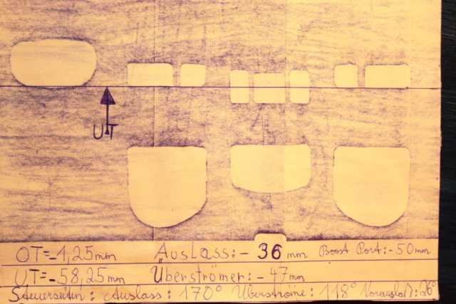

Hei!!!
Habe 2 Programme gefunden zur Berechnung der Steuerzeiten.
Mit einen komme ich schon klar bei dem zweiten Program(dos) habe ich so meine schwierigkeiten
Kann mit diesem Programm schon arbeiten aber ich verstehe einfach nicht alles??
Kann mir wr sagen was das rot eingerandete so Bedeutet!!
mfg
siehe anhang:
Mario

Ich hab mal die fenster des 3. Überströmer(mitte) gleich hochgezogen wie die seitlichen... auslass li+re +3mm, höhe kann ich dir so nicht sagen, fahr ihn auf LH...
als erstes würde ich die quetschspalte auf 1.5 mm runterhobeln und mal eine kleinere nebendüsen verbauen > so 20-25 sollte locker reichen.
damit sollte die kiste schon mal wesentlich besser laufen.
hast du nur die dichtfläche an den mmw angepasst oder den einlass auch in richtung kurbelgehäuse erweitert?

na dann kannst gleich den motor wieder ausbauen.
so bringt das mit dem membrankasten nix und deine steuerzeitenveränderungen bewirken da auch keine wunder.

Also wenn Du MMW1 Mebrankasten faehrst und weder Kurbelwelle gelippt noch Einlass aufgefraest hast wuerde ich sagen das ist fuer den Hugo: - kauf Dir eine Langubwelle, bearbeite sie wie hier im Forum mehrfach beschrieben und oeffne den Einlass, sodass die entstehende Oeffnung etwas mehr als die Vergaserquerschnittflaeche ergibt (30TMX 707mm2; Einlass ueber Kurbelwelle: ~778mm2) ? koennte dann groeßenmaesig etwa sowie im Bild sein.post-3763-1180009979.jpg
Miss noch mal die Steuerzeiten mit Langubwelle und einer 0.7 oder 0.8mm FuDi. Auslass auf ca. 180° und max. 1mm auf jeder Seite in die Breite (Trapezform) . Sie zu dass Du mit der Quetschspalte im bereich von 1.5mm bist und ueberleg Dir vllt. Vom Gravedigger einen Kopf bearbeiten zu lassen.
