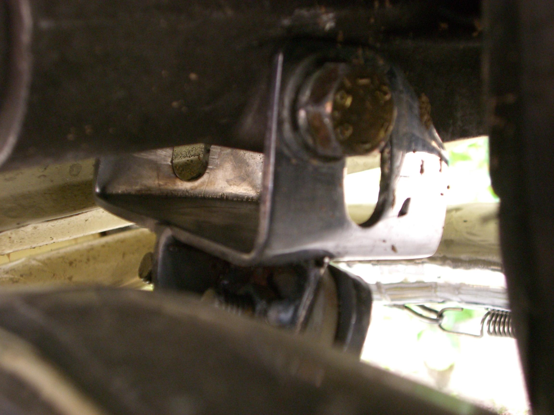

Ja, ich habe die Klemmschraube genommen, das ist dicht. Jede Federkonstruktion war bei mir bisher undicht. Habe aber die Auspuffhalterung an der Traverse neu genbort. Da der Auspuff sonst extrem unter Spannung stehen würde. Ich füge heute Abend mal Bilder ein.

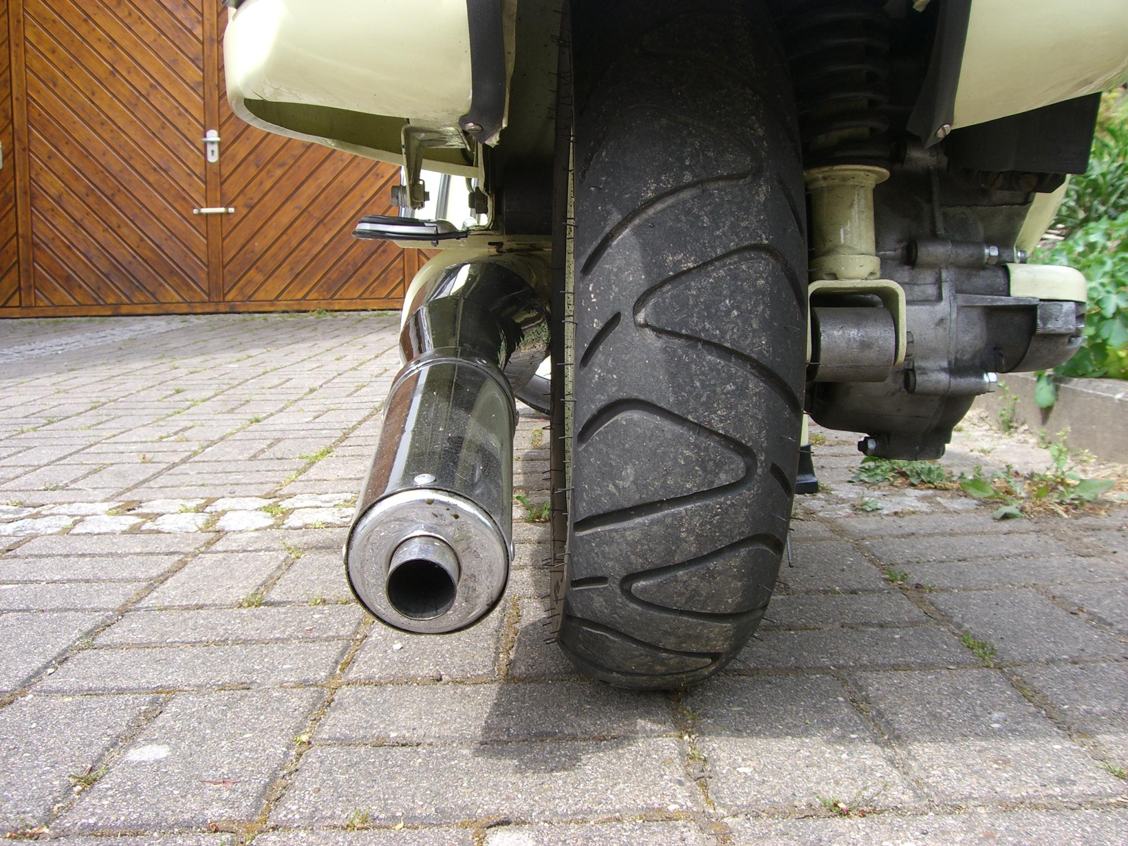

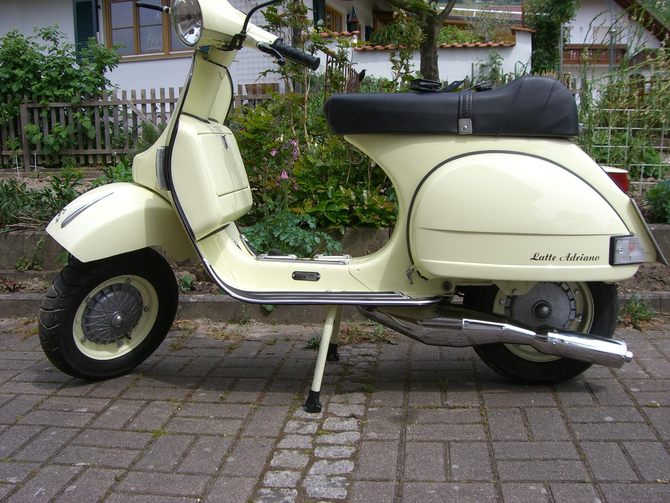

nun mal Bilder vom Auspuff und der modifizierten Halterung.
Wenn Du die Lage des Enddämpfers meinst: Der kommt unter Last um einiges höher, liegt bei meinem Scorpion ähnlich.
Bei Bordsteinen etc muss man aufpassen, aber Schräglage links ist eigentlich kein Problem
Chris
Ja, wie unihom schon schreib, unter Last geht der dämpfer hinten hoch und bringt somit deutlich mehr Bodenfreiheit. Aber trotzdem ist nicht ganz soviel Schräglage möglich als normal. Wobei man auch bedenken sollte, dass andere Auspuffanlagen am Krümmer aufsetzen, was hierbei nicht passieren kann.
