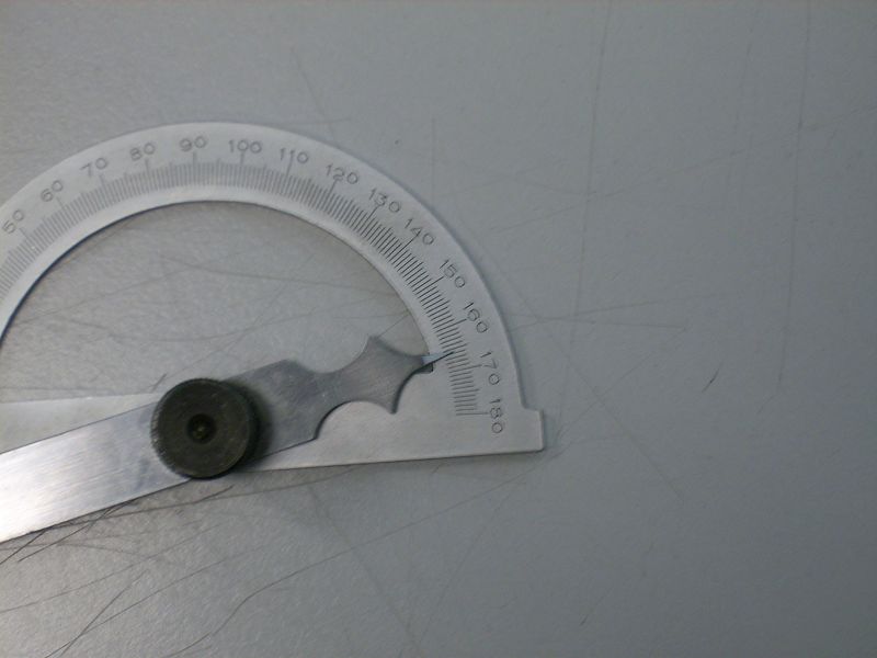

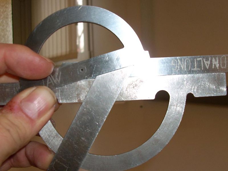

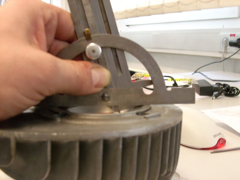

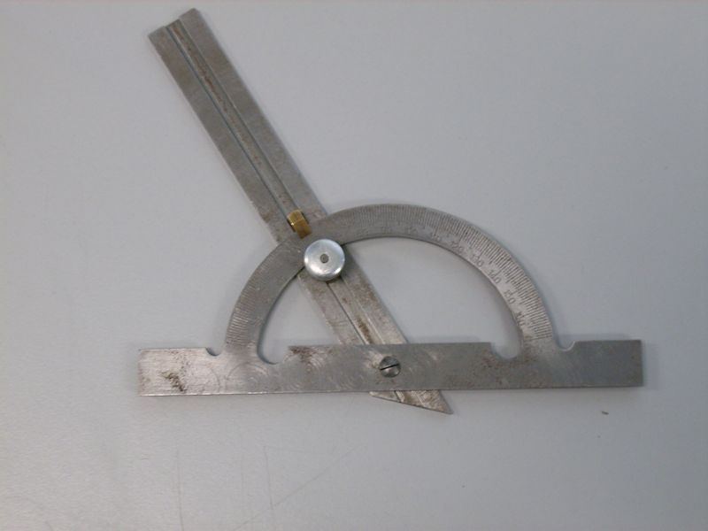

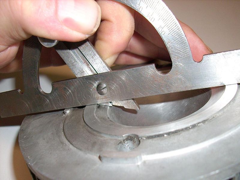

Hi,
habe mal nachgemessen!
Kopf vom SCK "Evulotion" für 210er Malossi!
Passender Winkelmesser
Augenmaß (Spalt prüfen wie Haarlineal)
Winkel übertragen!
Ablesen! Fertig ! (Mist eben hat der noch auf 15° gestanden!)
2. Möglichkeit (Kontrollmessung, und ja die Schieblehre hat genau 90° Winkel oben)!
Geht doch auch ohne Knete!
Natürlich passendes Messwerkzeug!! :-D:-D
Also der hat 15°!
Und gravedigger hat wieder mal recht!!
Und der SCk hat mir kein Schrott verkauft! :-D
Grüße Ben
