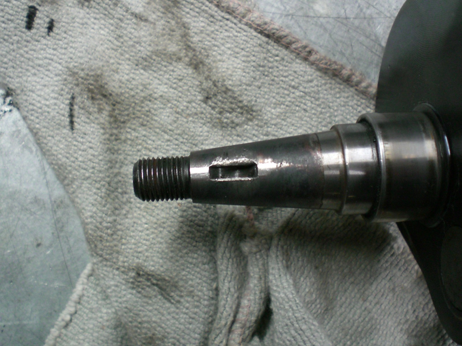

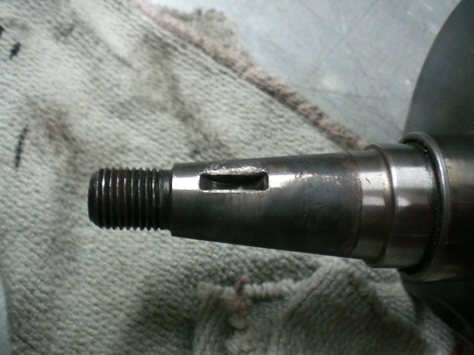

Falls Grate an der Nut sind, diese vorsichtig mit ner Feile entfernen. Dann den Konus mit dem Lüfterrad und Ventilschleifpasste aufeinander einschleifen und gut ist.
genau das würd ich auf jeden Fall machen! Denn der Grund warum die Kurbelwelle jetzt so aussieht, wird doch wahrscheinlich der sein, dass das Lüra übergedreht hat bzw. der Konus nicht mehr gehalten hat.
