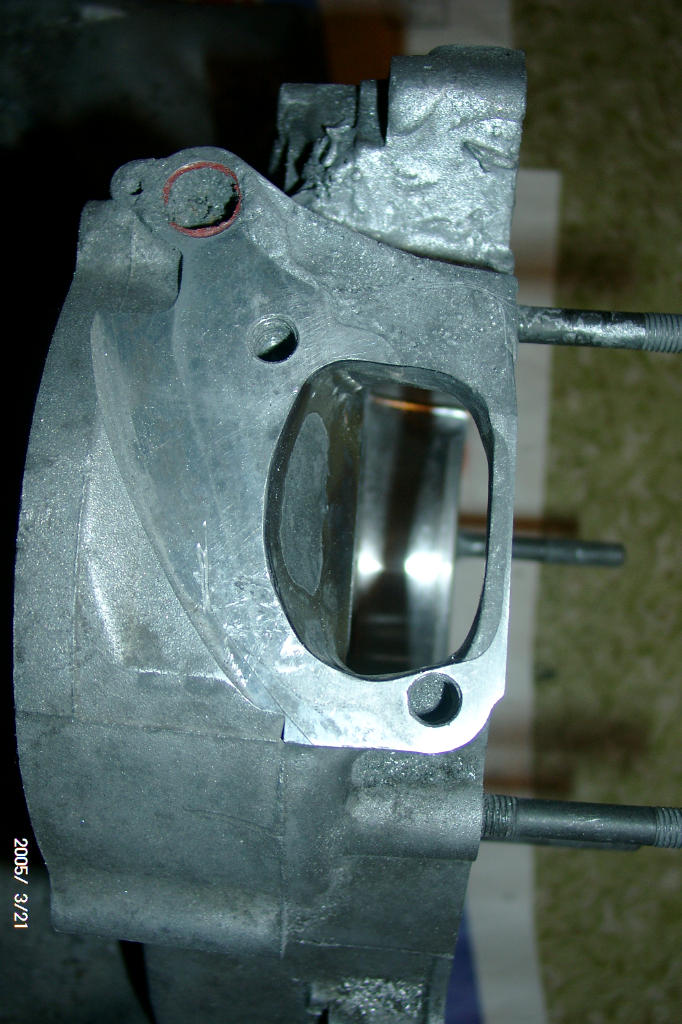

  1. Hallo, oder für Freunde des Kaltmetalls, funtzt auch gut! Durch die verlängerte Dichtfläche könnt man da sogar nen MMW2 fahren dann. Oder halt schön weit nach vorne fräsen, damit er nachher auch schön laut ansaugt!
