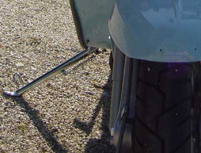

    Bei mir wird sich's dieses Wochenende entscheiden, EL jo oder nein: Hydr. Kupplung modifizieren Zündungsprobleme beheben. Reserverad unten versetzen Seitenständer versetzen Alle wichtigen Schrauben nachziehen und teilweise verkleben. Alle Splinte kontrollieren Kaskade zu Ende bauen und polieren Erste Probefahrt nach 2 1/2 Jahren Fehler in Elektrik finden Zündung neu abblitzen Vergaser abstimmen Roller waschen Helm kaufen FAHREN, FAHREN, FAHREN Wer hat noch mehr To-do's?

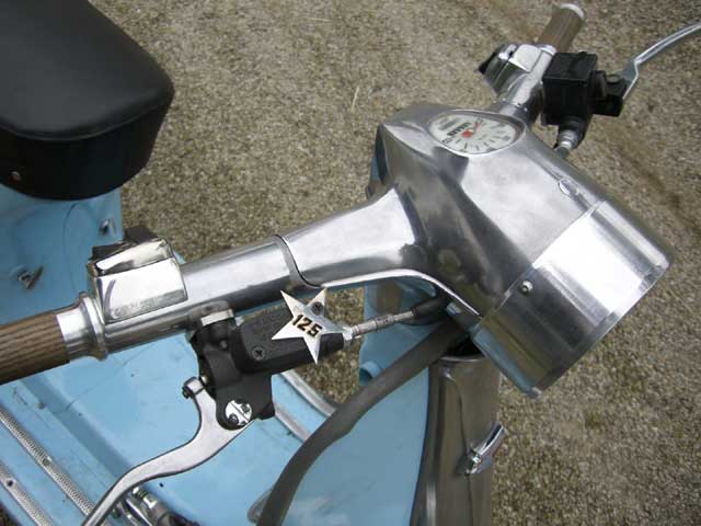

  6. so, die Scheiße ist wieder mal übergekocht: Grimeca + Magura Blood für Magura Hymec Zylinder geht GAR NICHT. Alle Dichtungen in der Grimeca Bremspumpe sind durch das Mineralöl heftigst aufgeqollen, Alles Gummi ist nun doppelt so groß. Ist alles im Arsch, das kurz vor EL. Werde es jetzt mal mit ner speziellen Bremsflüssigkeit versuchen, ne andere versiffte Bremspumpe konnte ich zum Glück aus meinen Lager ziehen. Fuck the clutch. Ach ja, auch meine selbstverpressten Niederdruckleitungen siffen, wenn der 12 mm Kolben den Magura-Zylinder auf Anschlag drückt. Sind wohl hammerharte Kräfte, die ich nun mit verpresstem Stahlflex bändigen werde.

  12. Ich hab ne hydraulische Kupplung an meiner J: Grimeca li. + Magura Hymec + Magura Leitung + Magura Blood. Ob alles wirklich funktioniert, kann ich aber leider noch nicht sagen, da ich das System noch nicht entlüftet und wegen ein paar Ersatzteilproblemen noch nicht komplett zusammen habe. Ist bei mir aber auch komplizierter, da die Hydraulikleitung superkompliziert verlegt wurde, wegen der Bewegung vom Schaltsegment und weil ich im großen Bogen gelegte Leitungen nicht so toll finde. Wg. Anschraubmöglichkeiten für die Bremspumpe, da musst du dir wohl was einfallen lassen, ist aber wohl nicht so schwer. Ich habe, ebenso wie auf der Bremsenseite, das Schaltsegment komplett selbst gefertigt, mit einer dezenten Halterung. Bilder vom Hymec-Zylinder habe ich leider nicht, ist aber auch offtopic, weil ich einen Fremdmotor verbaut habe. Wenn du Hydraulikleitungen mit 6mm-Banjos benötigst, dann schau mal bei den MTB'lern nach, da gibt es all das geile Zeug für deren Scheibenbremsen, auch Stahlflex. Hydrauliköl auf Mineralölbasis ist eigentlich ganz intelligent, da das System keine Feuchtigkeit zieht und somit wartungsfrei ist. Erfahrungsberichte ob dieses Magura-Grimeca-Mix-Geraffel toll funktioniert, kann ich Dir leider erst im Juni geben. Aber frag doch auch mal im Vespa-Forum nach.
