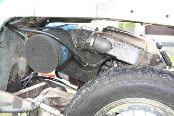

nicht so gierig :) Also da gibt es noch ein älteres Foto von unter der Haube. Ist aber noch alles im Rohzustand. Original-Vergaserdeckel mußte leicht modifiziert werden, aber es geht nun ohne am Rahmen aufzusetzen. Den Original-Luftfilter gibt es deshalb nicht mehr. Ramair liegt nun links. Die Motorhalterung ist sehr massiv gebaut, weil ich keinen Bock auf Sicherheitsrisiken habe und dem TÜV es so auch gefiel. Das war eigentlich das einfachste am Umbau. Auch eine Original Stoßdämper ließ sich mit einem einfachen Adapter an der Lambretta Stoßdämpferbefestigung in null-komma-nix befestigen. Ich plane gerade einen Blech-Kotflügel-Eigenbau hinten, der richtig schön geschwungen ist. Das Originalteil habe ich herausgetrennt, da es leider keine Seele besaß. cya

Aber den bekommst du auch nicht vollständig unter die Haube. Ich bleib dabei, eigentlich ne klare Sache für anderen Lambretta-Motor. Also von der anderen Seite sieht meine J125 mit Auspuff und Scheibe v+h doch auch trotz Fremdmotor richtig sportlich aus. Check it out
