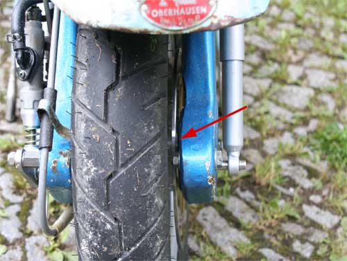

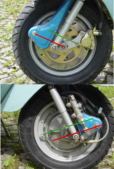

  18. ... denn es handelt sich um meine J125. Und da ist alles sehr eng gebaut. Auf der Vorderansicht hab ich mal ein Foto gemacht. Dort wo der rote Pfeil zeigt läuft die Scheibe ca. 2 mm an der Gabel vorbei. Die Fahrtests haben gezeigt, dass Farbreste von der Gabel auf der Scheibe zu finden sind. Ob das nun durch extreme Kurvenfahrten oder beim Bremsen sei erst einmal dahin gestellt. So kommen ich mal zum eigentlichen Thema: Auch mit meinem Scheibenbremesen-Eigenbau bremst sich?s derart heftig und geht natürlich auch böse auf Block, wurde hier ja schon 1000mal beschrieben. Deshalb möchte ich auch auf Antidive nachrüsten. Aber ich möchte gleichzeitig das Vorderrad wesentlich steifer machen, damit das oben beschriebene Problem der schleifenden Scheibe an der Gabel nicht mehr auftritt. Mein Lösungsvorschlag, den ich hier mal zur Diskussion stelle: Original-Bremsankerplatte + Drehmomentstütze werden kugelgelagert auf die Achse gesteckt. Es wird KEIN Kugelgelenk-Antidive verbaut, sondern zwei massive, drehend gelagerte Antidives (Drehung analog Forklinks) verbaut. Und das ganze beidseitig, d.h. ein Antidive zwischen Drehmomentstütze und Gabel und das andere zwischen Bremsankerplatte und Gabel befestigt. Auf dem Bild ist das geplante Parallelogramm (grün für Antidive) an den Realbauteilen beidseitig eingezeichnet. Worauf ich hinaus will: Durch die Auslegung des geplanten, doppelseitigen Parallelogramms müsste doch das Verwinden der Achse in der Gabel weitestgehend vermieden werden und deshalb ist überhaupt kein Kugelkopf-Antidive erforderlich, oder ?

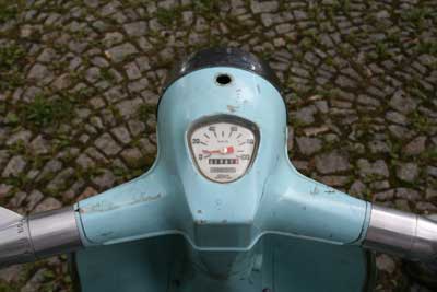

  19. also bei meiner J125 geht da bisher nix. Da paßt nix von Lambretta Lageframe in die Original-Mini-Muschelform im Lenkerkopf. Alles was eventuell unter Nacharbeit in Frage kommt, kollidiert später mit Schalt- und Gaswippe. Auch ähnliche Tachos von Vespa Smallframe o.ä. passen erstmal nicht. Ich habe natürlich nicht alle möglichen Tachos auf Halde, falls es doch irgendwo ein Tacho in der J-Range Muschelform gibt, dann schickt mir ne PM
  20. jep, wie sieht's mit den Anschlußmaßen für Lambrettatachowellen aus?
