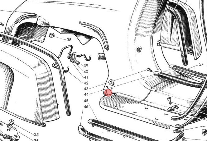

  1. noch ein Maß an der J wird gesucht: Das Chassis hat für die Motoraufhängung pro Seite eine große Bohrung (siehe rote Markierung auf Bild), davor wird ein Silentblock geschraubt. Welchen Durchmesser hat diese große Bohrung?

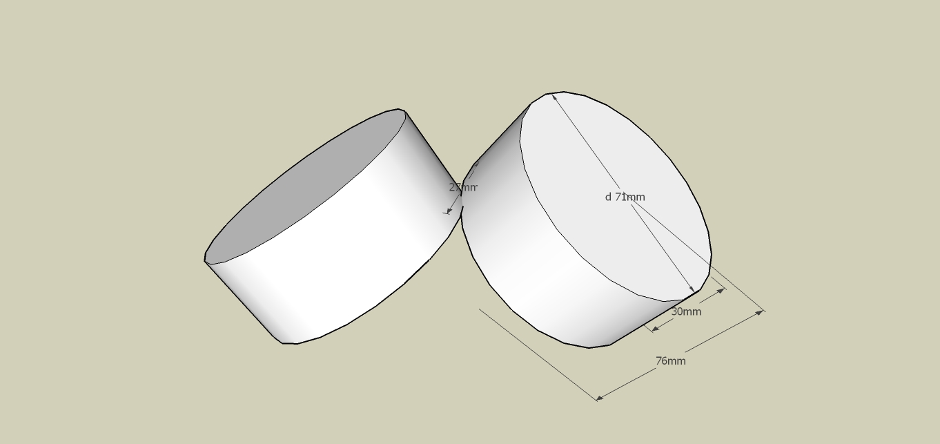

  17. ca 27 mm Distanz zwischen beiden Pleuls läßt z.b folgendes Setup zu 2 x 186ccm bei 70° Winkel. Zylinder müßte ein wenig höher gesetzt werden + 110er Pleuel. D.H. 372ccm bei nur ca. 27mm Breitenzunahme vom Kurbelgehäuse. Das ist doch ne Aussage! Baby, that's groovy Für ne 75 Bohrung wird mir der Winkel zwischen den Zylindern zu groß.

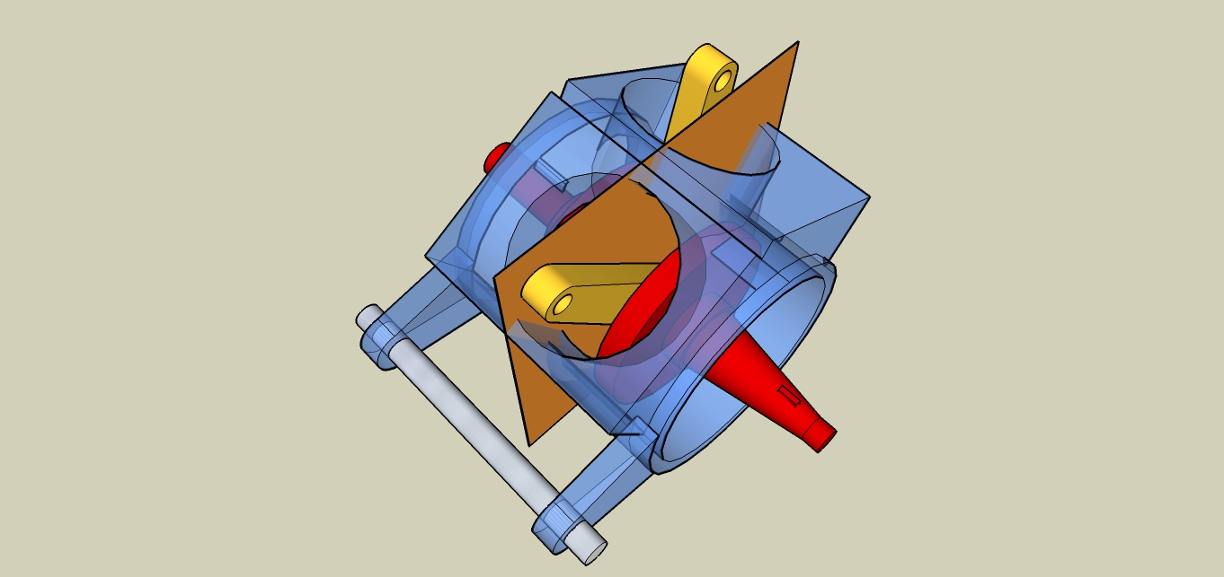

  20. Also ich hab mir den Originalmotor einmal genau angesehen. Dass sich einfache Kurbelwellen einfädeln lassen, dass kann ich mir sehr gut vorstellen. Aber wie soll das bei einer Twinwelle (2. Pleuel um ca. 27mm versetzt, bei 3 Kurbelwangendesign) funktionieren. Da muss ein Pleuel dann doch durch 2 Zylinderfußbohrungen. Ich kann mir nicht vorstellen, wie sowas gehen soll? Ein Weg, wie so etwas funktionieren kann, ist eine Teilung, die durch beide Zylinderfußbohrungen geht (siehe orange Ebene in Skizze).
  21. moin, das könnte ich mir sogar noch vorstellen, dass die Gesamtbreite und der Versatz der Zylinder um eine zusätlichen Wangendicke zunimmt. Ist dann immer noch relativ schmal. Deine Beschreibung des Kurbelwelleneinbaus verstehe ich leider nicht. Bin wohl zu blöd Gruß

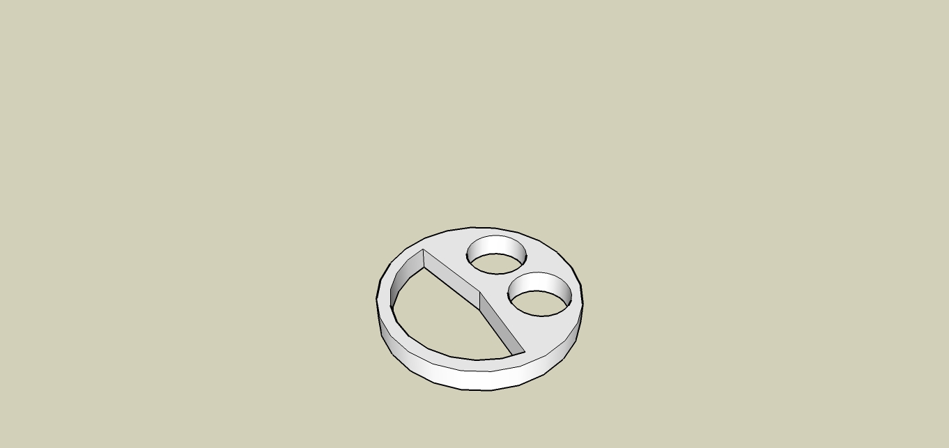

  22. amazombi, ich versteh dich schon. Aber ich brauch eine Quelle die den verdammten Nachweis liefert, dass es nicht funktioniert. Wäre doch zu schade, wenn dann irgendwann ein funktionierender V-Prototyp auf der Insel auftaucht :) Dein vorgeschlagenes Prinzip ist auf jeden fall gut, aber es wird mir zu breit, dann wäre das von alballplus verlinkte Prinzip (siehe 1. Seite mit 3 Wangen und um 60° versetzte Hubzapfen) sehr interessant. Was mich dann interessiert, wäre die Kurbelwellendurchbiegung. Polini 133 ist auch meine Vorstellung für den V Mir geht's hier aber nicht primär um Leistung satt, sondern um den Nachweis, das V funktioniert.
  23. Tatsächlich? Ich müßte mal für die Zylinder nachzrechnen, wo der 2. Kolben jeweils bei unterschiedlichen Positionen bei ÜS und AS usw. steht. Aber ich geb es offen zu. Ich spar mir die Zeit, wenn sich eine Twinwelle nicht ins V-Kurbelgehäuse einfädeln läßt. Das ist momentan ein OFFENSICHTLICHES Problem. Wenn das schon nicht geht, dann brauchen wir gar nicht weiterdiskutieren, oder?
  24. Ist es tatsächlich chaotisch? Ich denke es herrschen bei beiden Zylindern ungleiche Druckverhältnisse aber kein chaotisches Überströmverhalten. Wird beim Überströmen des ersten Zylinders durch die Vorverdichtung nicht auch eine Teil durch den Auslass herausgedrückt?
