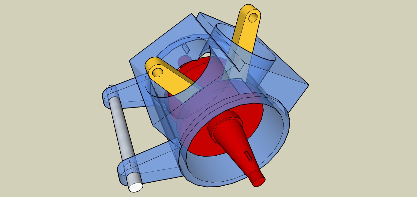

Gegen dein vorgeschlagenes Konzept spricht soweit nichts, außer die höheren Masenkräfte und die heftige Zunahme der Kurbelgehäusebreite Meine Gründe für V: 1. Bauraumtechnisch ist V-Anordnung wegen der geringen zusätzlichen Breite sehr interessant 2. Nur 1 stehender Zylinder wäre irgendwie zu einfach 3. Mich würde sehr interessieren, wie sich so eine Motor anhört. 4. Nur ein Vergaser 5. Geringere Masenkräfte gegenüber 1-Zylinder (mehr Laufruhe?) Ich bin davon eigentlich noch nicht weg, weil mir bisher kein technischer Grund bekannt ist, der sagt: So ein Motorprinzip funktioniert nicht! Das ganze ist somit erstmal NUR eine Idee, ich bin ja noch am recherchieren, ob bei 60° V das 2T-Prinzip funktioniert, bzw. wer das schon gemacht hat. Bisher waren die Aussagen aller Experten: Keine Ahnung! Wie auch immer, ich will das nicht mit der Brechstange machen. Wenn's technisch nachgewiesenerweise überhaupt keinen Sinn macht bzw. Aufwand und Kosten nicht mehr zu rechtfertigen sind, dann ist das ganze sowieso R.I.P Gruß

Also die Entscheidung ob ich den V-Motor baue hängt jetzt nur noch von folgender Frage ab: Passt eine Twinwelle in ein ungeteiltes V-Kurbelgehäuse? Gebt mir mal Euren Input, wovon die Montierbarkeit abhängt. Die Kurbelwelle wird voraussichtlich um 15 mm breiter, wg. 2. Pleul. Es ist sehr wahrscheinlich, daß sich nur die Breite des Kurbelgehäuses verändert (auch um 15 mm). Ebenso sind die beiden Zylinderfußbohrungen samt Überströmern seitlich um 15 mm versetzt. Maghousing bleibt dann Original. Prinzipskizzen findet ihr ja in diesem Topic. Ich gebe zu, ich habe bei einer Lambretta noch nie die Kurbelwelle ausgebaut, ist also völliges Neuland für mich Danke

60°-V mit 2 zündzeitpunkten und 2 Pleul an einem Hubzapfen, ich habe mal die Positionen der Pleuelstangen berechnet, muss ich aber wieder rausuchen. Warum geht das nicht? 2-T V-Motoren gibt es doch? Edith: Für 58/107 ist der 60° versetzte Kolben 17,5 mm vor OT, wenn der andere Kolben OT erreicht hat.

ach ja, ich könnte mir auch vortstellen, einen V-Motor zu realisieren, wenn das Kurbelgehäuse eh neu gefertigt wird. Hab da mal ein quick'n'dirty-Modell zur besseren Veranschaung skizziert. Ist doch irre und verrückt nicht wahr. Na dann legt mal los .... Bekommt man da ne 58er/2x107er Kurbelwelle rein. Wer kann solche 58er Wellen mit Twin-Pleuel bauen? Ist der Kurbelwellenumbau vielleicht ganz einfach?
