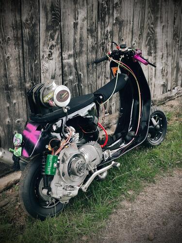

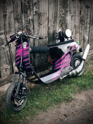

Da ich mit den Äußerlichkeiten fertig bin, möchte ich meinen DBM Racer "Brett Hart" einmal vorstellen:
Zusammengesetzt aus einem alten Stuhlmann Rahmen, (Danke nochmal an @Doc B), einem ursprünglich defekten Pinasco Motorgehäuse, einer SKR Gabel und jede Menge Arbeit hier nun ein paar Highlights:

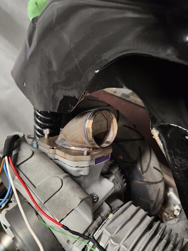

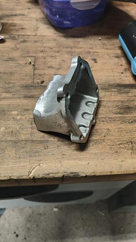

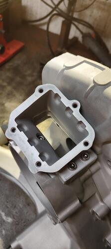

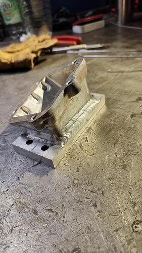

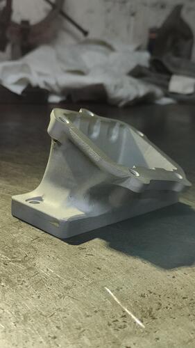

Umbau des defekten Motorgehäuse (günstig geschossen, da Kurbelwellengehäuse gesprengt) auf RS125 Membrankasten.

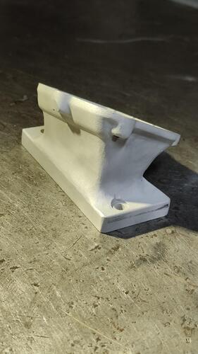

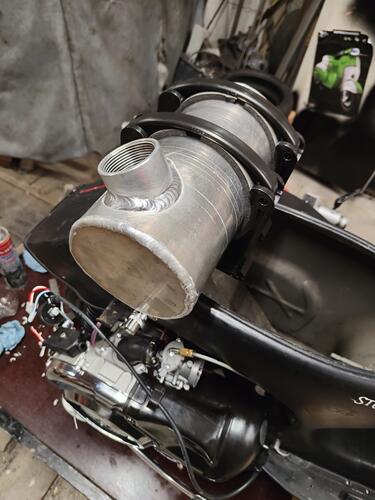

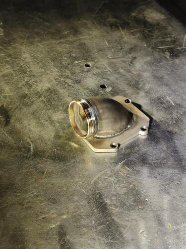

Der Ansauger

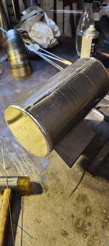

Tank aus Alu Blech gebaut

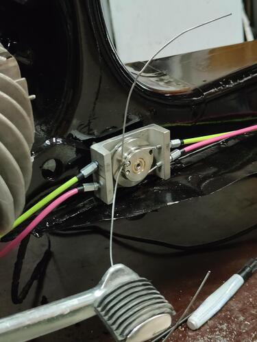

Die Schaltwegverkürzung (weil ich in erster Instanz mit Rohrlenker auf eine Mofaschaltung zurückgegriffen habe und diese im Durchmesser viel kleiner war)
Simpel aber Funktion gegeben;)

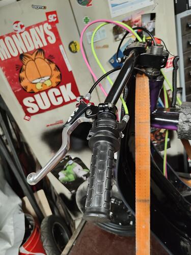

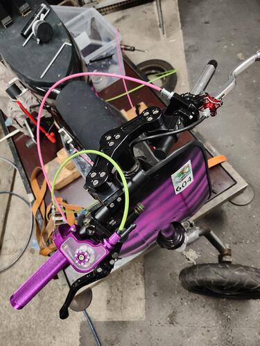

Neuer Lenker

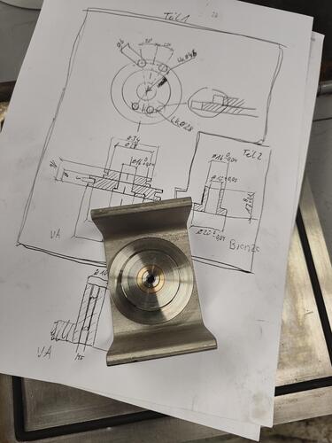

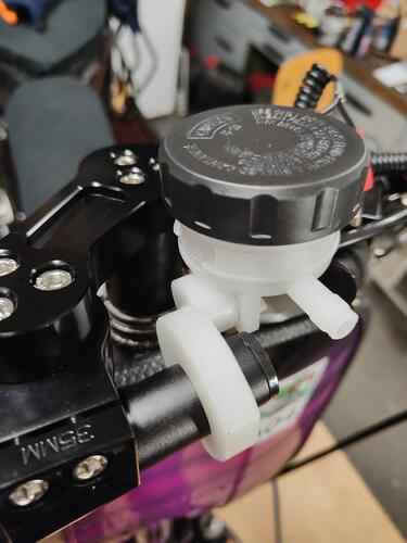

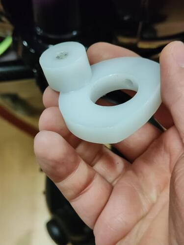

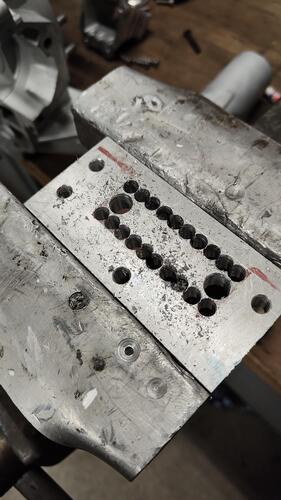

Für den Ausgleichsbehälter einen Halter gedreht (praktisch so ein Vierbackenfutter)

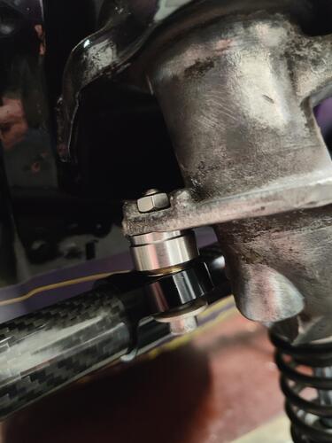

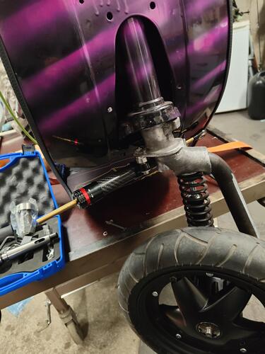

Umbau Lenkungsdämpfer

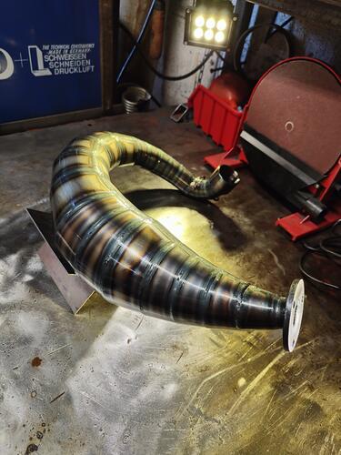

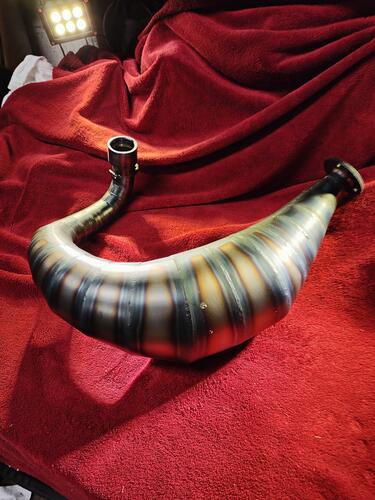

...und dann natürlich noch verschiedene Anlagen gebaut, hier mal zwei von denen für den Racer
Fetter Belly
Etwas kleiner und aktuell auf dem folgenden Bild zu sehen
Das Endprodukt
Es ist natürlich noch viel mehr passiert, mit Motor und Anbauteilen, Fahrwerk und Lenker aber das sollen mal so die Kirschen gewesen sein vom Projekt...
Motor M244 60Hub, aufgebohrter PWM Vergaser auf 40mm, Leistung um die 55PS je nach Setup.
VG Schorse
