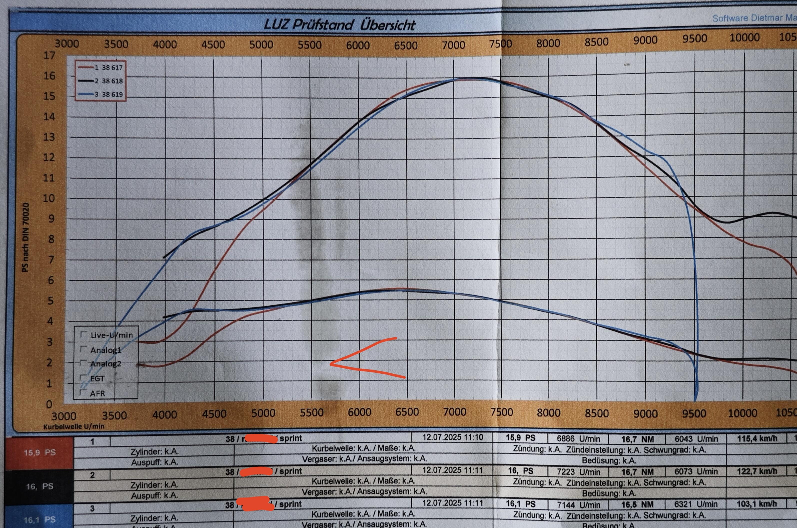

Ich bin ein ähnliches Setup mit 14 bis 16 PS (je nach Auspuff) zuerst mit der O-Kupplung und dann mit Cosa 2 (SIP Sport) gefahren. Beides funktioniert einwandfrei. Die O-Kupplung ist aber sicher an ihrer Grenze, würde ich nicht empfehlen. Die SIP Sport hält seit 3.000 km problemlos.

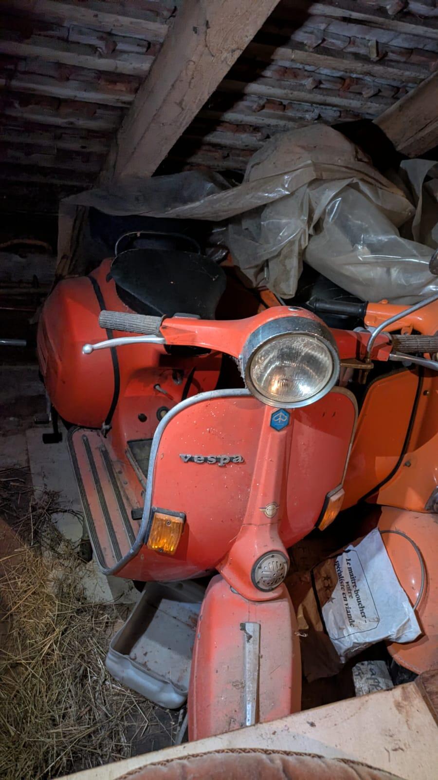

125 TS Scheunenfund - einfaches Projekt?
Danke, ich war gestern ein bisschen gestresst wegen der vielen kleinen Probleme, die sich beim Zusammenbau aufgetan haben. Hätte auch selber drauf kommen können, wo man den Clip findet. Die Welle zum Antrieb der Ölpumpe unterscheidet sich übrigens von der späteren Welle (PX usw.), sie hat nicht die "schlangenförmige" Nut für die Schmierung. Nur zur Info. Ich habe noch ein PL 170 Lüfterrad mit passender 12V Zündung, das würde ich gern verbauen. Ich habe im GSF mehrfach gelesen, dass man die Zündgrundplatte um ein Loch versetzt verbauen kann und es dann funktioniert. Zufällig jemand eine Ahnung, in welche Richtung versetzt? Ich kann am Polrad keinen Anhaltspunkt sehen, an dem ich mich orientieren kann. Oder hat das schon jemand gemacht und kann berichten, ob es überhaupt Sinn macht? Das Polrad hat halt genau das gewünschte Gewicht.

"Wenn Du für 177ccm gerüstet sein willst dann solltest Du eine mit mehr Einlasszeit verwenden." Ist das so? Wenn ich 20+ PS mit 24er Vergaser oder größer erreichen will, dann sicher. Aber um wieder meine 125 Sprint als Vergleich zu bemühen - der BGM 177 zieht mit O-Drehschieber, kurzer Einlasszeit und unbearbeitetem 2-Kanal-Block mördermäßig von unten raus und läuft mit dem SIP Road 3 116 km/h GPS. Mehr brauche ich nicht. Wenn ich aber (zumindest für eine Weile) mit original 125 ccm fahren möchte, dürfte eine Rennwelle keinen Unterschied machen - oder?

Richtig, ich weiß in der Tat nicht, wohin die Reise gehen soll. Daher die vielen Fragen, tut mir Leid. Ich lese seit 2019 täglich im GSF und habe auch zu meinen speziellen Fragen Antworten gefunden - aber eben auch widersprüchliche. Mit meiner 125 Sprint konnte ich viel experimentieren. Von DR 177 mit 20/68er Primär und 10 PS bis BGM 177 mit 23/65 und 16 PS. Deren Getriebe ist im 4. Gang länger übersetzt als eine PX 200, und trotzdem zieht der Motor das locker mit meinen 70 kg, könnte definitiv noch länger sein. "Zu lang" macht mir daher weniger Sorge als "zu kurz". Mit einem Umbau auf PX 200 Getriebe wäre es außerdem möglich, mit 22er oder 21er (soll es angeblich geben) Ritzel flexibel zu bleiben. Idealerweise mit dem 36er Gangrad von der T5. Die Standard Mazzucchelli werkelt übrigens in meiner Sprint, völlig unauffällig.

Zwischenstand: Alle Wellendichtringe und Lager sind raus, außer das vom Tannenbaum (muss noch entscheiden, ob ich das Getriebe wiederverwenden kann). Das war eine Plackerei, weil sämtliche Teile mit verharztem Öl verklebt waren. Ich habe es erst geschafft, als ich die Lagersitze wirklich richtig heiß gemacht habe. Folgende Dinge waren auffällig: Obwohl der Motor nachweislich noch nie offen war und der Tachostand keine 7.000 km aufweist (halbwegs plausibel anhand von Werkstattrechnungen), gab es folgende Mängel: - Hinterradmutter war lose, nur gehalten vom Splint - Polradmutter ließ sich mit minimaler Kraft lösen, das waren keine 5 Nm - Polradkeil ist stark beschädigt, die Nut aber noch gut - die Unterlegscheiben zum Halten des Kulu Wedis haben sich stark in diesen eingearbeitet - Zylinderkopf war undicht - wie schon gesagt, das Getriebeöl hat sich in 2 Phasen zersetzt, eine rötliche flüssige und eine zähe bis harte bitumenartige, die alles fest verklebt. Ich weiß nicht, ob ich den Schaltbolzen von der Welle bekomme, der ist fest verbacken (ja, ich weiß, Linksgewinde). Die Gangräder vom Bitumen zu befreien, ist eine Strafarbeit. Indische Komplettgetriebe gibt's für wenig Geld, dann habe ich auch gleich einen neuen Ruckdämpfer und keine Unsicherheit wegen der Hinterradmutter (Gewinde und Verzahnung noch heil?). Ich muss mal schauen, ob es passende Teile gibt und was die kosten.
