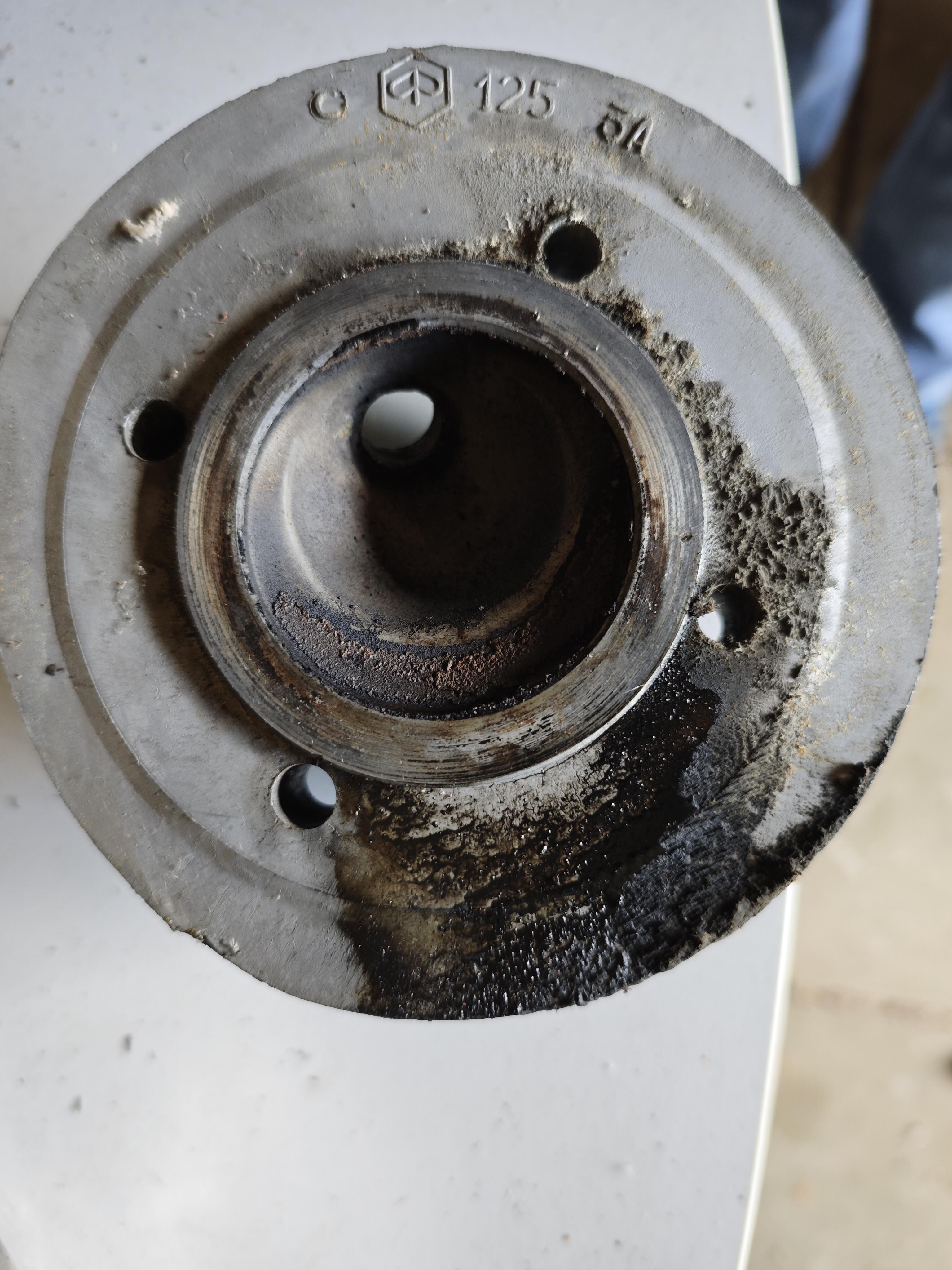

Frohe Weihnachten allerseits! Ich habe eine TS aus der Schweiz, Bj. 77, mit der alten Version der Getrenntschmierung. Die unterscheidet sich in vielerlei Hinsicht von der später in der PX Lusso verbauten. Unter anderem ist beim Zahnrad mit der Schnecke, die die Welle antreibt, nur eine Unterlegscheibe vorhanden - nicht 2 wie bei der PX. Beim Zerlegen habe ich nicht gesehen, ob sie vor oder hinter dem Zahnrad sitzt. Ich kann mir kaum vorstellen, dass das Zahnrad (genauer gesagt die Schnecke) direkten Kontakt mit dem Sicherungsring haben soll. Kann jemand bestätigen, dass die Unterlegscheibe dazwischen gehört, also nach vorn?

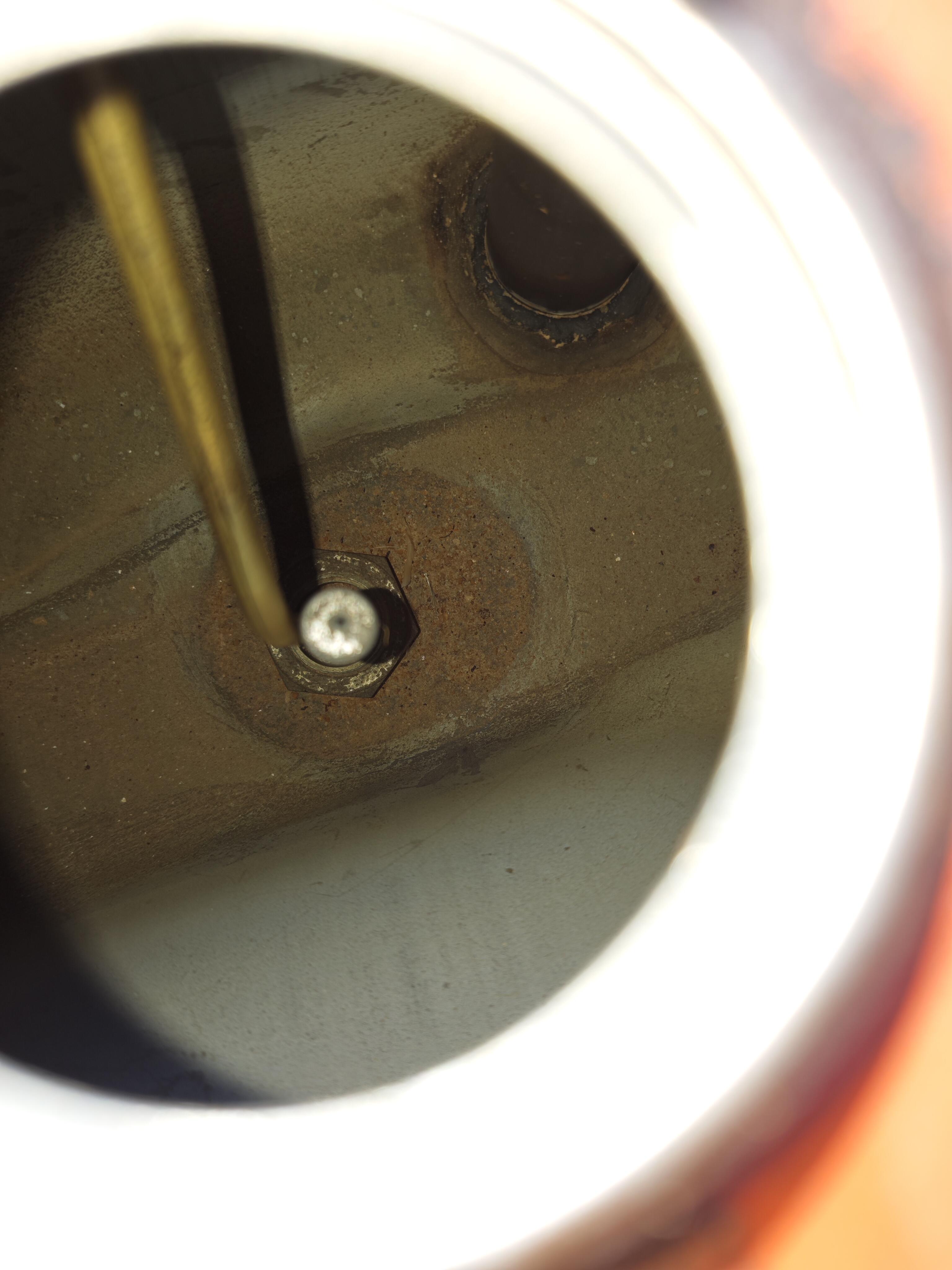

Danke für den Tipp. Ich sehe dort nur kleine Steinschlagmacken, ich denke, das Blech ist da noch in Ordnung. Ich habe inzwischen jede Menge Fluid Film verteilt (das war ein Spaß beim Kabelbaum einfädeln). Bei meiner T5 ist genau dort aber ein Loch. Sorry für off-topic, aber gibt's da ein Patentrezept, wie man da ohne Riesenaufwand Abhilfe schafft?

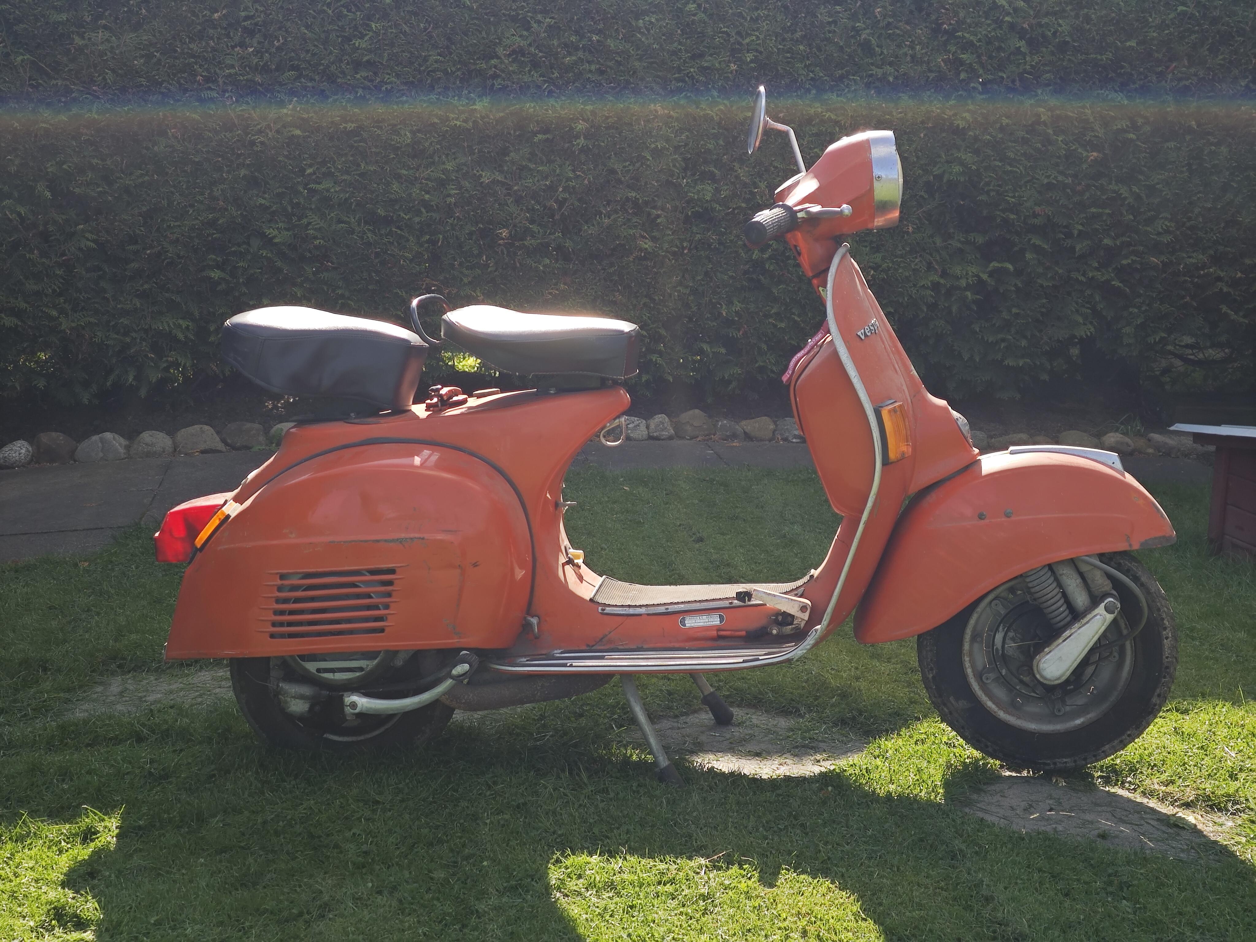

Es zieht sich... der Motor ist noch offen, weil ich noch auf das 36er Gangrad für PX alt warte, für das ich mich nun doch entschieden habe. Inzwischen ist der Kabelbaum inkl. Blinker-Gebastel draußen und alles für den neuen vorbereitet. Alle Elektrik-Teile sind da (Schalter als Schließer, Birnchen, Conversion Kabelbaum) und warten auf besseres Wetter. Die Farbe des Lacks ist übrigens Arancio 919. Sehr interessant, wie stark der Farbeindruck vom Licht abhängig ist (s. Fotos).

Ich revidiere gerade eine 125 TS mit Getrenntschmierung. Die Ölpumpe selbst ist anders als bei der PX, auch die Welle. Die Zahnräder scheinen aber zumindest ähnlich zu sein. Allerdings gibt es da nur eine Unterlegscheibe. Eine zweite würde niemals passen. Das Zahnrad ist auf beiden Seiten völlig flach und liegt auf der Innenseite direkt am Gehäuse an. Kann das so funktionieren? Wenn ich die Unterlegscheibe aber hinter das Zahnrad setze, dann wäre der Sprengring der Anschlag vorn - das kann ja auch nicht richtig sein. Weiß jemand, wie das gehört?

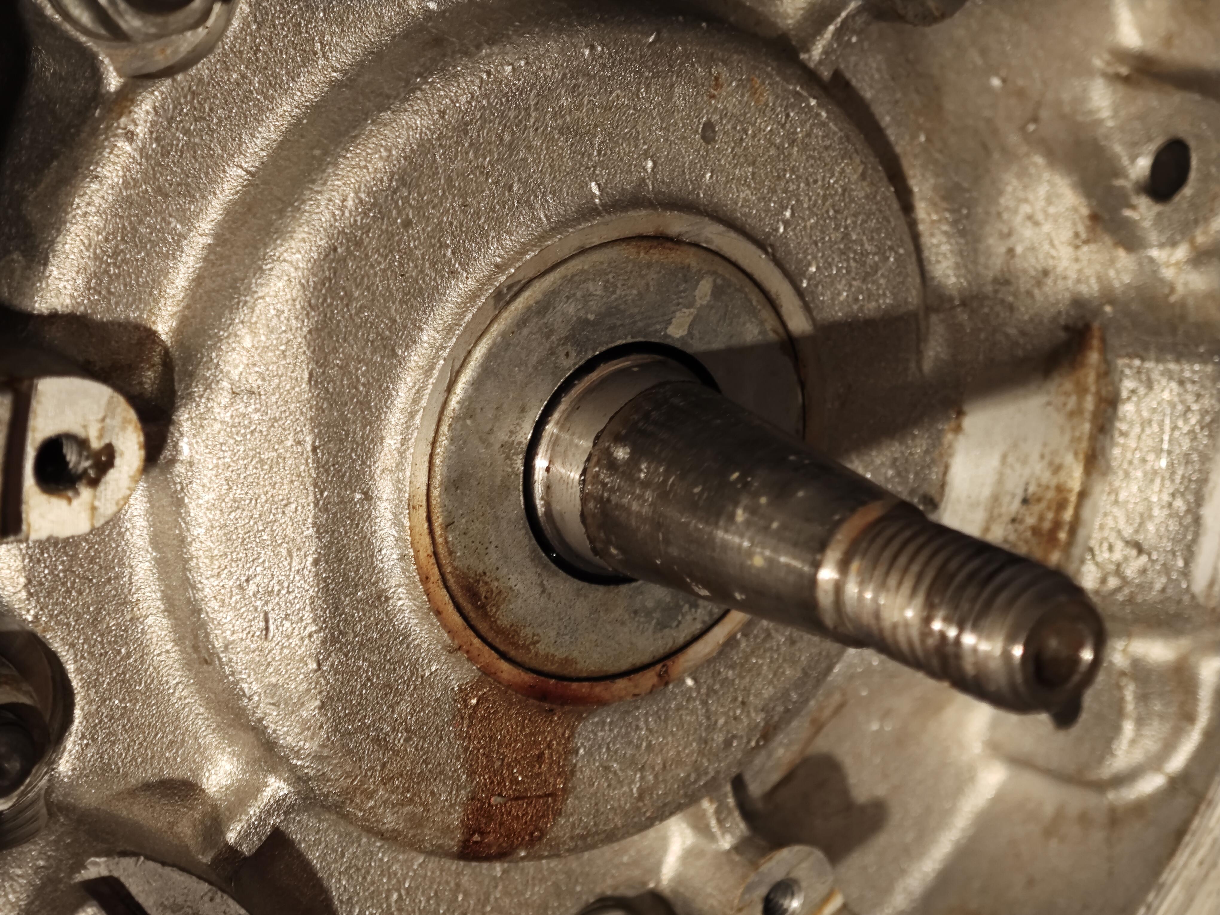

Eine weitere Episode aus der Serie "Pleiten, Pech und Pannen: Motor zusammengebaut, Dichtheit geprüft und für gut befunden, Ölpumpe getestet. Dazu muss der Kickstarter gedrückt werden - und der knackt und rutscht durch. Tja, also den Motor wieder geöffnet und was sehe ich? Das Kickstarterritzel hat viel zu viel Spiel auf der Welle. Ich habe einfach nicht bemerkt, dass die FA Italia Nebenwelle dünner ist als die originale. Wieder was gelernt.

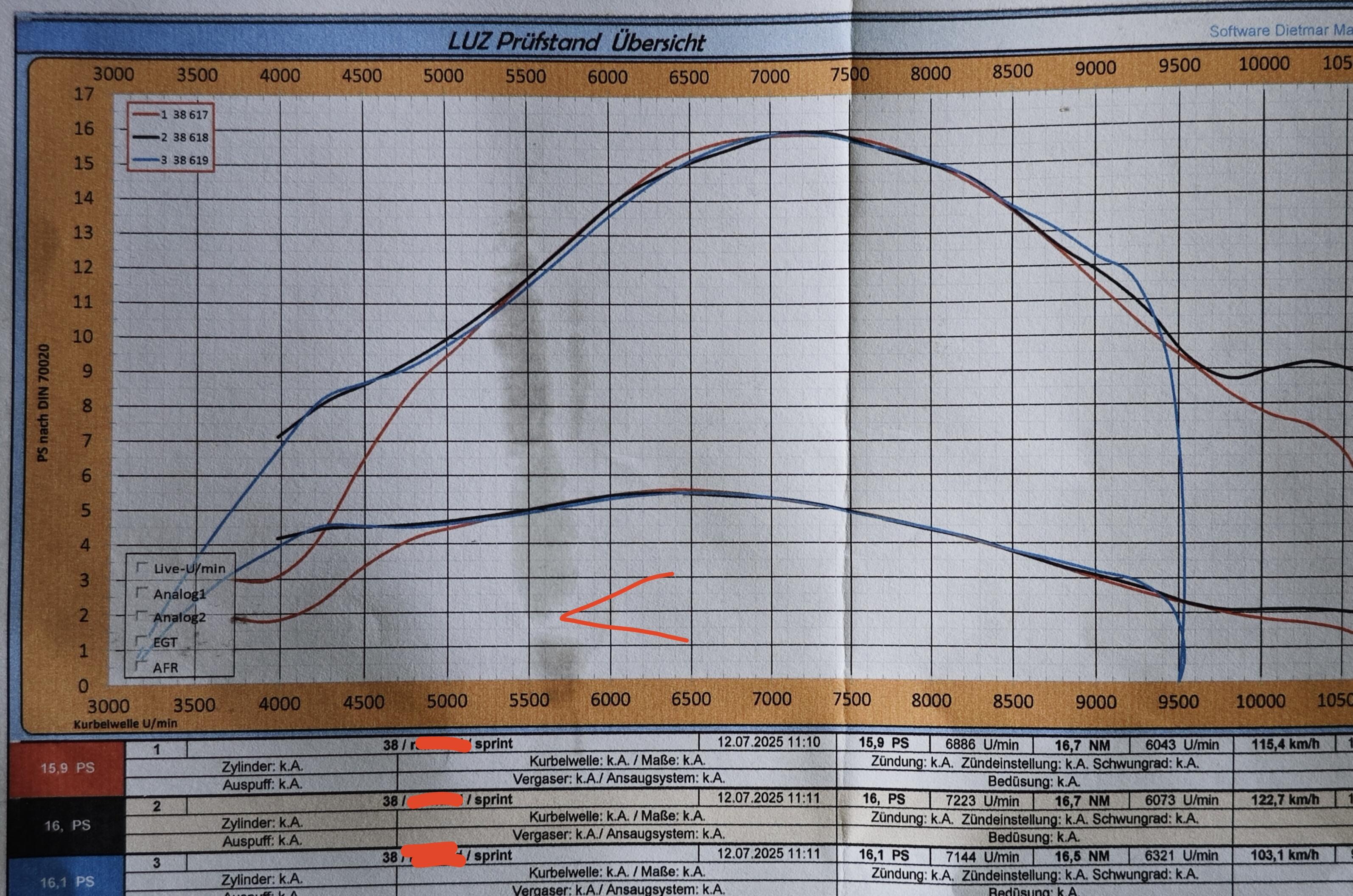

Ich fahre eine 2-Kanal GT mit gestecktem BGM 177. Mit Mazzucchelli Conversion-Welle, 24er SI, SIP Road 3 und leichtem Polrad (12V Conversion) 16 PS, sehr schön zu fahren.

Setup meiner GTR bzw. 125 Sprint: Original 2-Kanal Gehäuse, unbearbeitet BGM 177 gesteckt SI 24/24 160BE3, HD 130 SIP Road 3 12V Zündung mit PL 170 Conversion Lüfterrad (ca. 1800g) 16 PS am Rad, schöner Durchzug ab Leerlauf 3 l/100 km (falls das eine Rolle spielt)

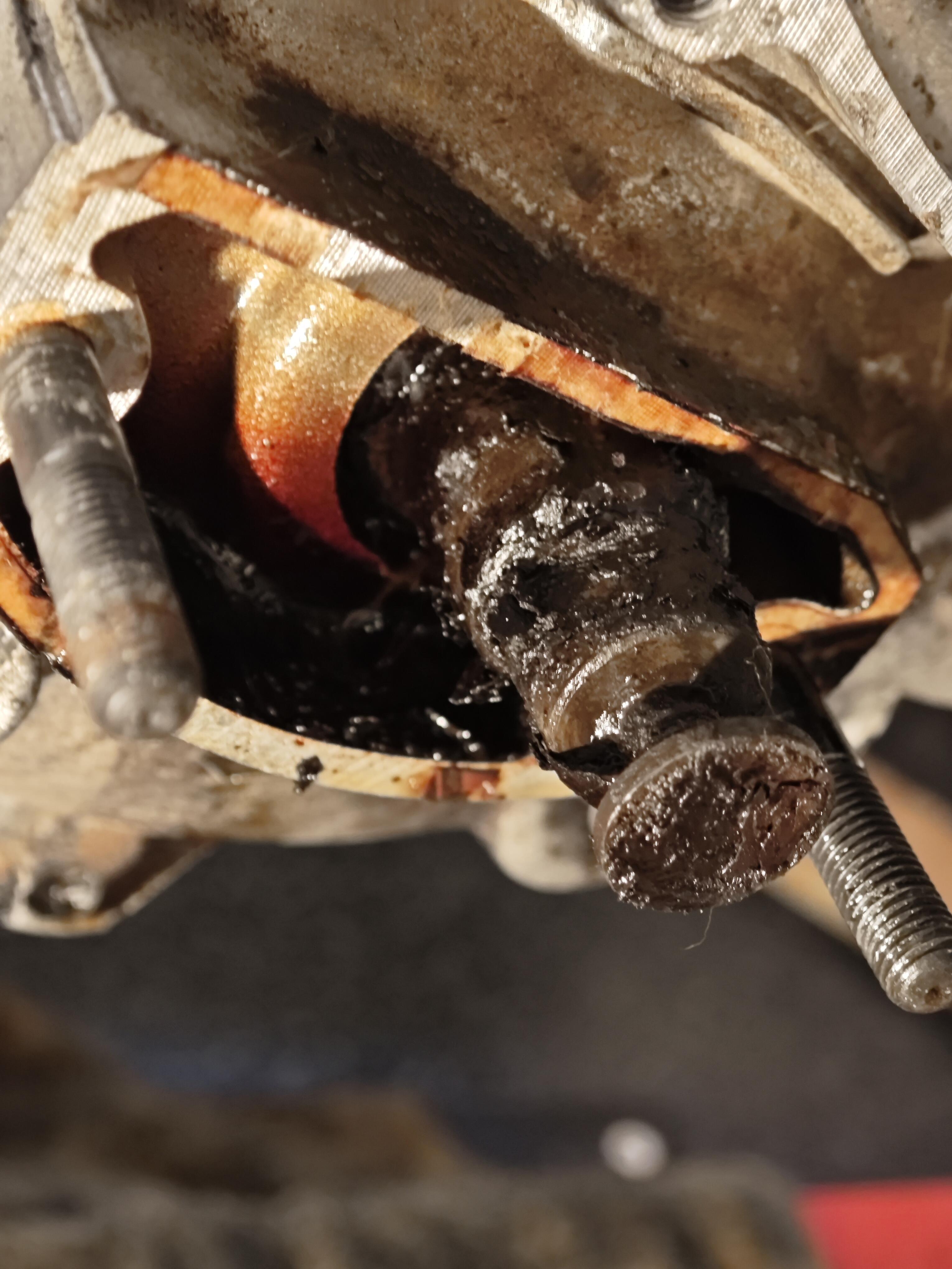

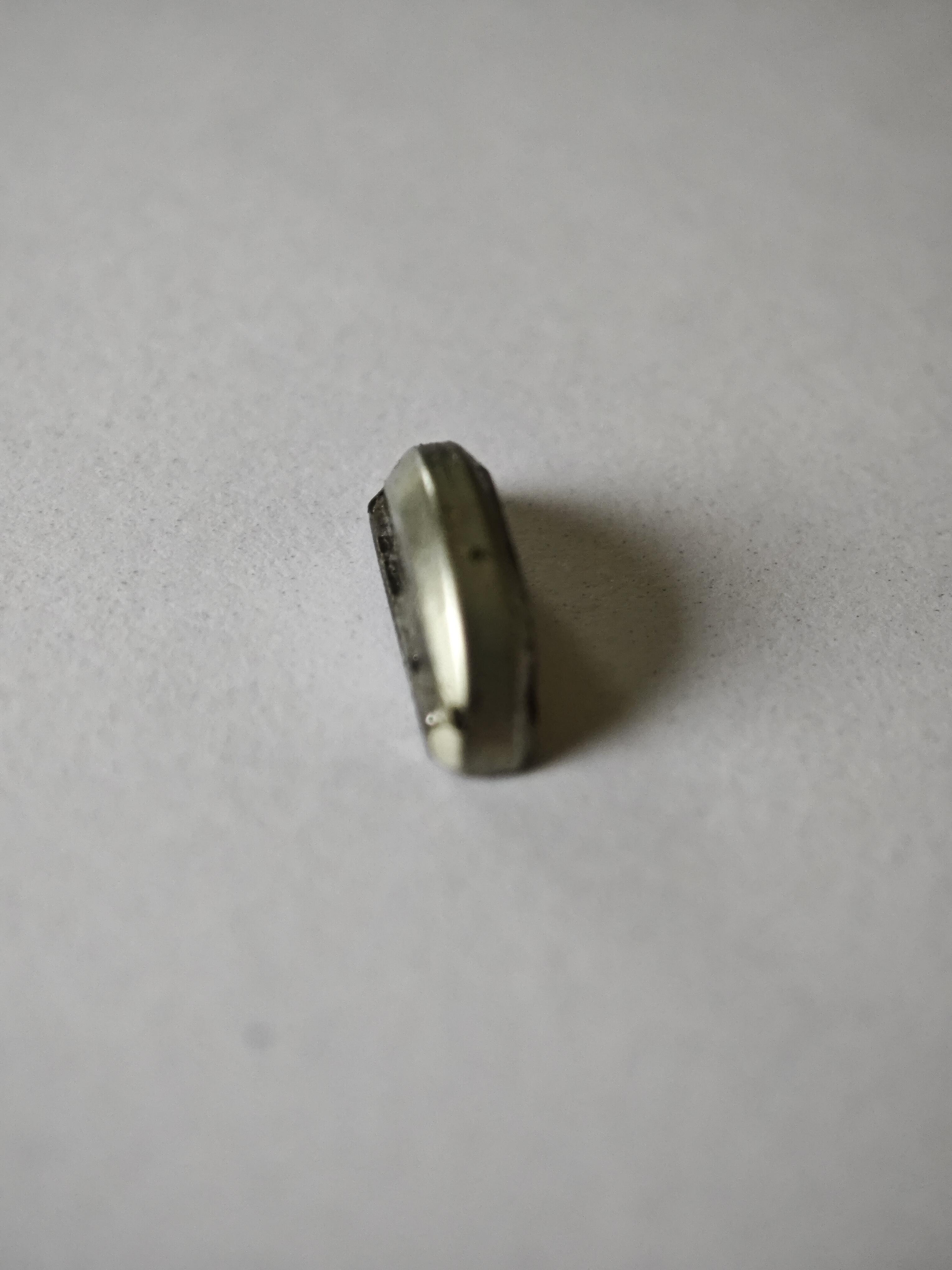

Ура! У меня получилось! Ich habe den krummen Bolzen abgeschraubt und einen anderen reingeschraubt. Ohne den Motor zu öffnen. Einfach so, ohne groß nachzudenken - was ja bekanntermaßen oft schief geht, aber eben manchmal auch zum Erfolg führt.

Nevertoolateskij hat das gestern schon probiert. Ist im eingebauten Zustand halt schwierig, ohne das Lager oder andere Bauteile zu gefährden. Und vermackt ist es jetzt auch...

Jetzt bin ich richtig bedient. Der Schaltbolzen ist krumm (ganz am Ende), der Gleitstein bleibt an einer Stelle stecken. Ich habe es leider erst bemerkt, nachdem der Motor zusammen war. Also alles nochmal auseinander, zumindest die kleine Hälfte muss ab. Ich werde es vorher einmal im zusammengebautem Zustand probieren, vielleicht habe ich ja Glück.

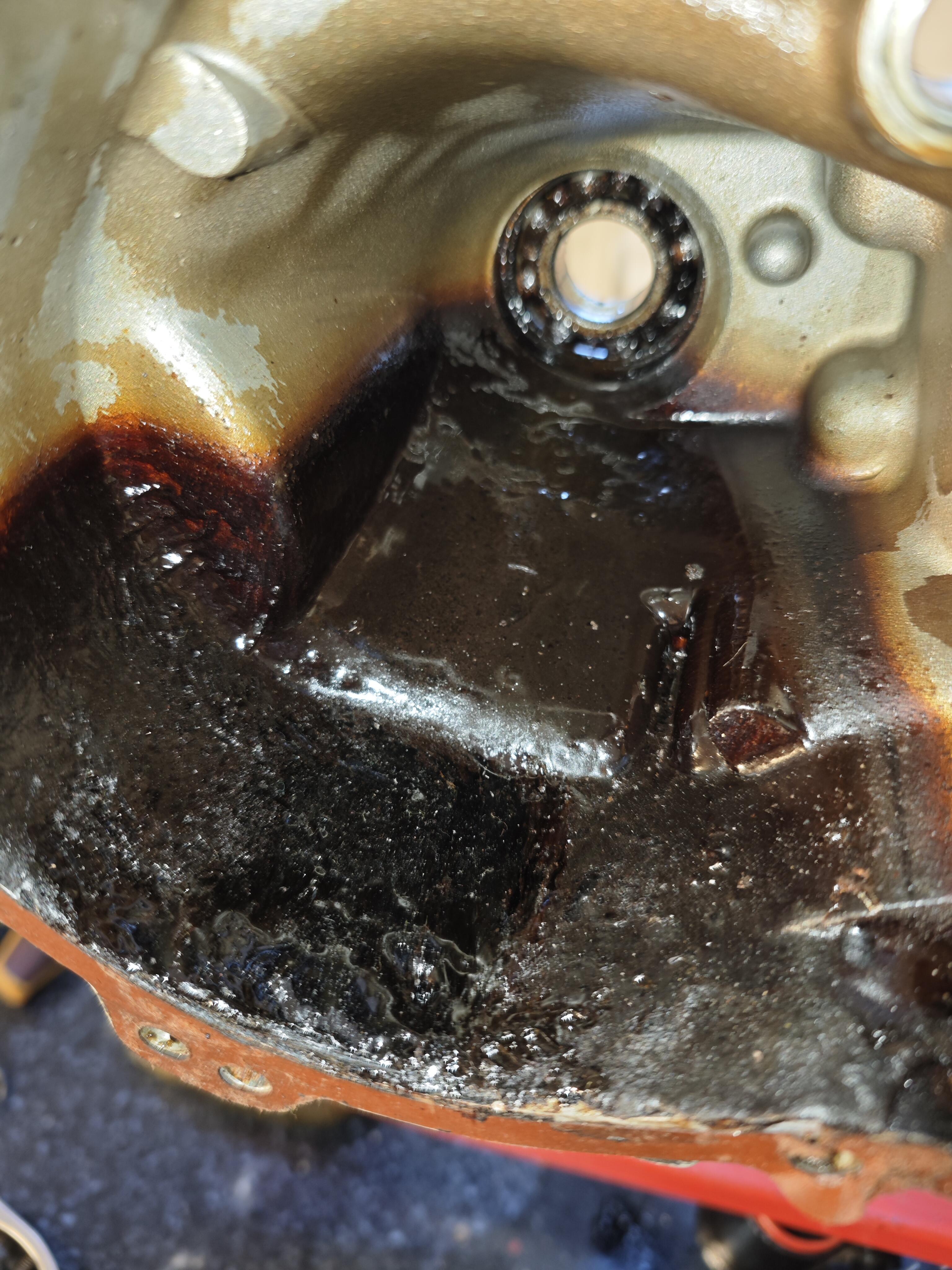

Vermutlich siehst du den Schatten der Dichtung. Der Zylinder kommt sowieso nochmal runter, dann schaue ich mir das genau an. Die Gehäuseschrauben sind sowieso noch nicht mit Drehmoment festgezogen. Edit: Alles perfekt plan, optische Täuschung.

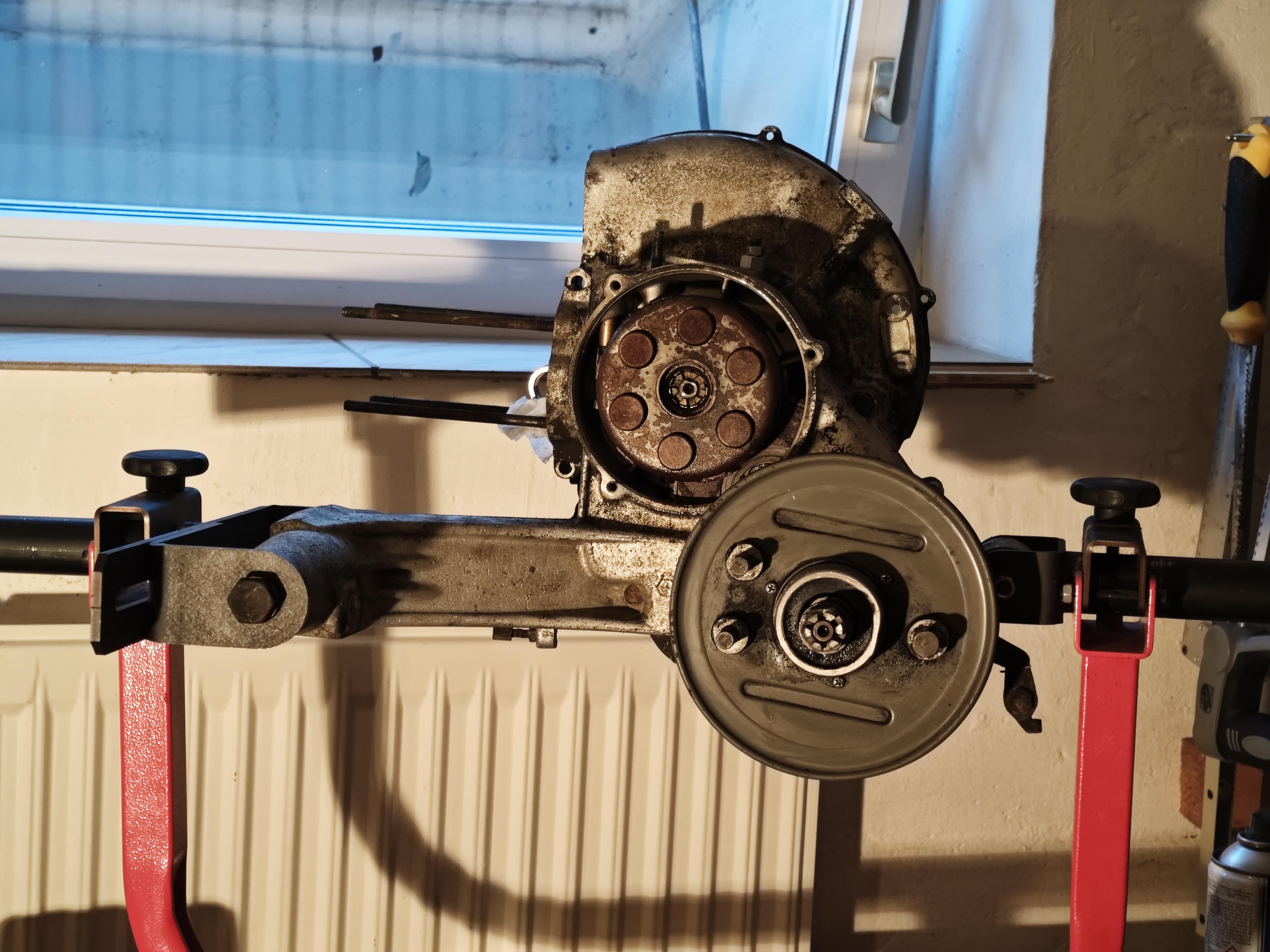

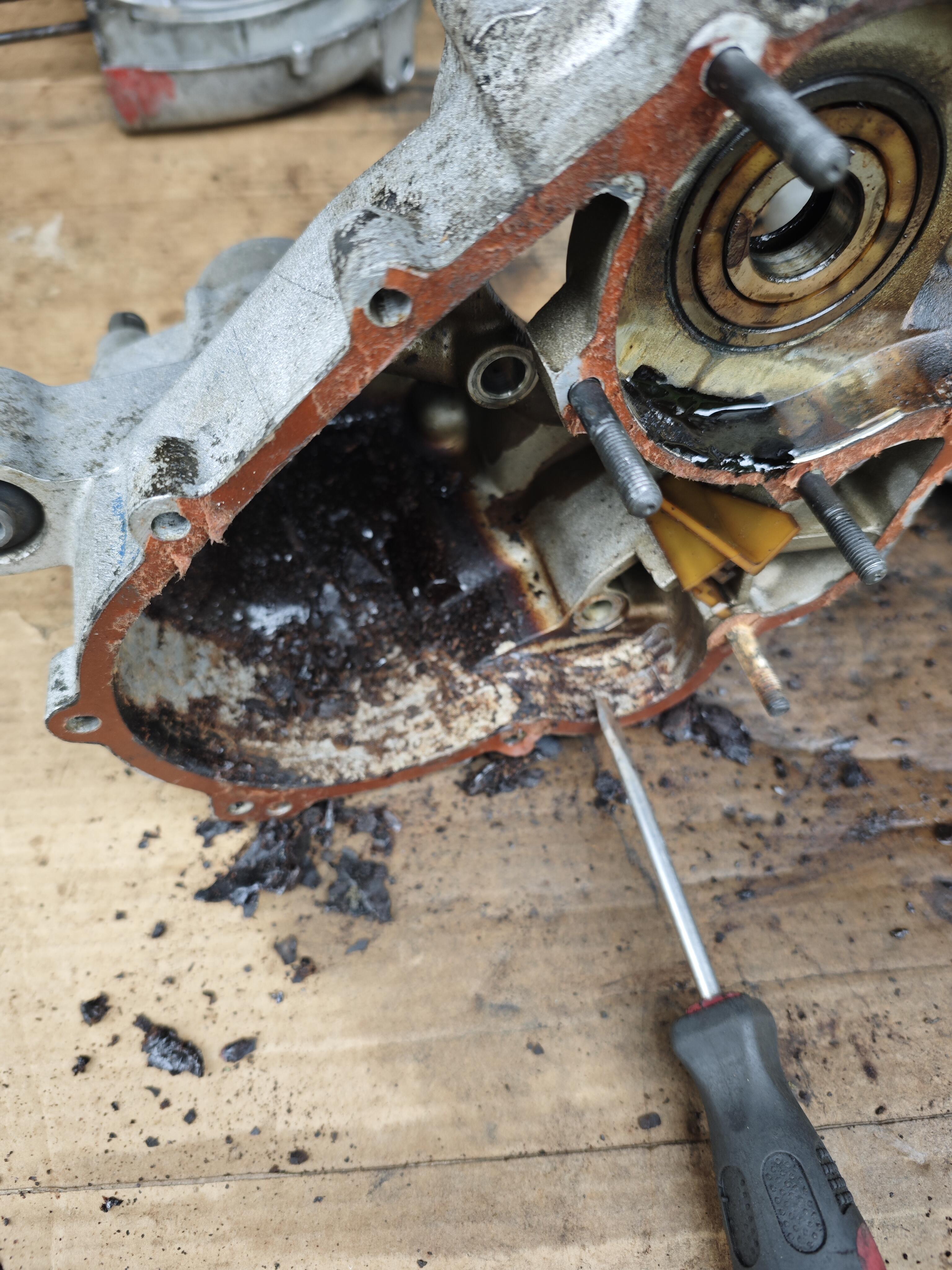

So, der Motor ist jetzt zusammen. Nicht ohne Probleme, aber ich mache das ja auch zum ersten Mal alleine. Ich hatte die Lager zuerst auf die Kurbelwelle gesetzt (heiß/kalt, ganz easy) und dann Simmerring und Welle in die kleine Hälfte - ebenfalls heiß/kalt, ist schön reingerutscht. Aber offenbar nicht weit genug. Als ich die tiefgefrorene kleine Motorhälfte mit der erhitzten großen Hälfte verschraubt hatte, war die Kurbelwelle fest. Ich habe dann ein Werkzeug zum Einziehen improvisiert, damit konnte ich die Welle zum Glück die fehlenden Zehntel mm Richtung Lichtmaschine ziehen. Nächstes Problem: Ölpumpenritzel schleift am Kupplungs-Simmerring. Nicht das, welches auf der Welle sitzt, sondern das, was davon angetrieben wird. Die Konstruktion in dem Bereich ist echt abenteuerlich. Auf der Achse ist nur Platz für das Ritzel, eine dünne Unterlegscheibe und einen Sprengring. Wenn ich die Scheibe hinter das Ritzel setze, schleift es nicht, aber dann liegt es vorn am Sprengring an. Das kann doch nicht richtig sein - das Ritzel läuft ungefähr mit Motordrehzahl, das macht der Sprengring wohl kaum dauerhaft mit. Der Simmerring wiederum wird nur von 2 winzigen Unterlegscheiben gehalten. Ich konnte ihn ein paar Zehntel nach innen drücken, um Platz am Ölpumpenzahnrad zu schaffen. Hoffentlich ist das alles dicht geblieben...
