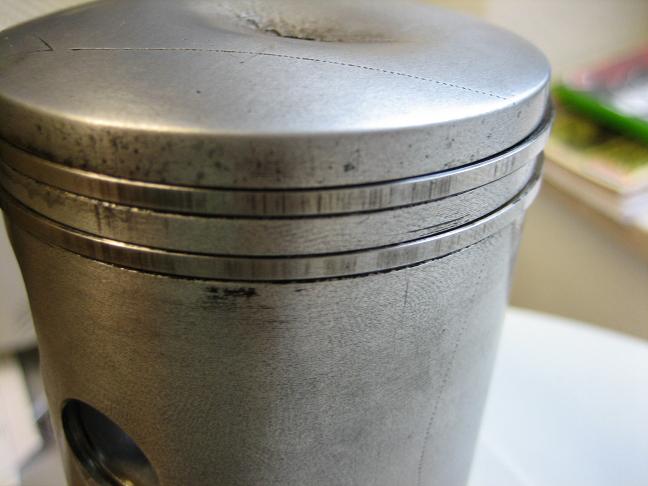

  14. Ich hatte letzte Woche auch ein Loch und eine Delle im Kolben. Habe den Zylinder abgenommen und kaum Spuren in der Laufbahn entdeckt. Den Motor habe ich nicht gespalten, nur neuen Kolben und neue Ringe verbaut. Bin seitdem aber erst 200 km gefahren und hatte bisher keine Probleme. Also wenn sonst alles am Motor in Ordnung ist ( Siris, Lager usw.) würde ich nicht spalten (bei dem Wetter sollte eine Vespa lieber gafahren werden). Gruß Shaggy

  17. Ich will Die keine Angst machen , aber bei mir war das hier: http://www.germanscooterforum.de/index.php?showtopic=112039 Gruß Shaggy

  19. @T5Rainer Du hattest recht, sind doch Riefen in den Kolbenringen. Wie können diese entstehen. Im Zylinder konnte ich keine Riefen feststellen. Der Kratzer auf dem Kolbendach entstand durch ausrutschen des Dremels beim O-Tuning.
  20. @ Vespamichi Hast das Topic nicht von Anfang an durchgelesen, oder? Der Kolben ist definitiv hinüber (Kolbendach eingefallen - wie im Bild ersichtlich) @ CDI Den Hinweis mit der Teerschmierung finde ich echt zum totlachen Habe immer das gute teilsyntetische Öl vom Rollerladen gefahren, an dem sollte es nicht liegen.
  21. Natürlich werde ich die Ringe wechsel. Ich wechsle sogar den Kolben!!!
  22. Ich glaube das sieht nur auf dem Bild so schlimm aus. Der kolben war sehr nass, da ich den Motor nicht mehr zum laufen bekam und das, was auf dem Bild wie Riefen aussieht, ist nur ein "Ölfilm". Ich habe den Kolben incl. der Ringe zwischenzeitlich gereinigt, ich stelle heute Abend mal ein Bild ein. Trotzdem vielen Dank für Eure Meinungen.
