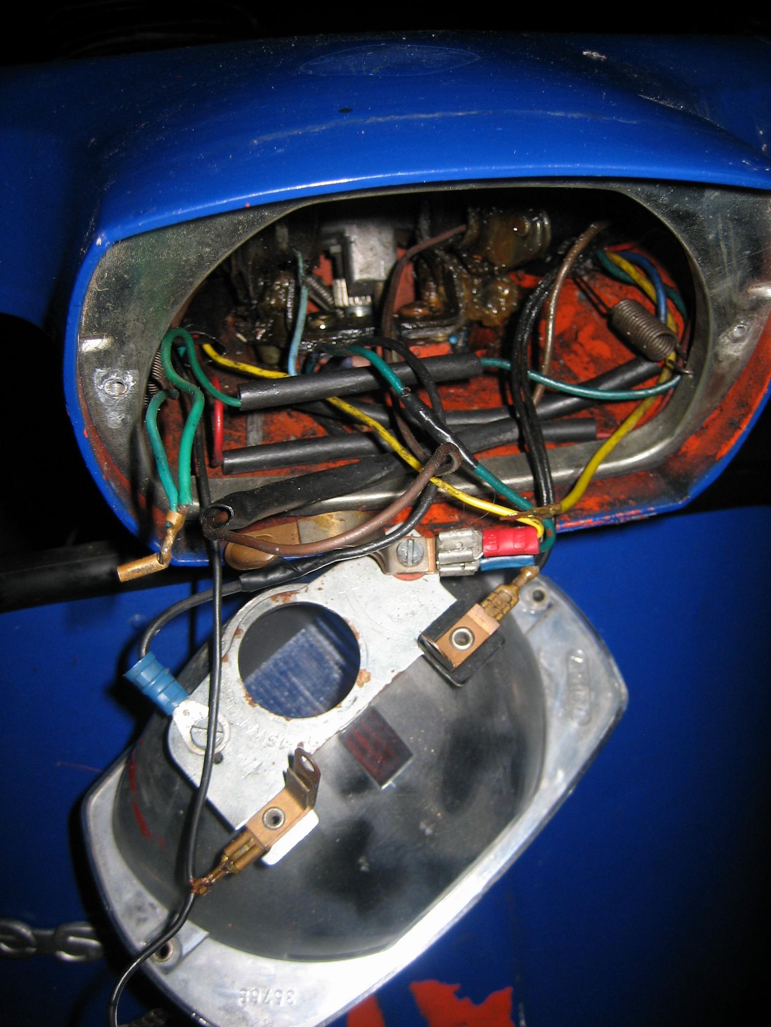

  1. Hallo, wollte den Kondensator meiner V50 austauschen. Original ist ein gelbes und ein rotes Kabel dran. Der neue hat nur ein gelbes. Muss ich das rote noch anlöten, oder wie geht der Tausch, dass es hinterher auch funktioniert.

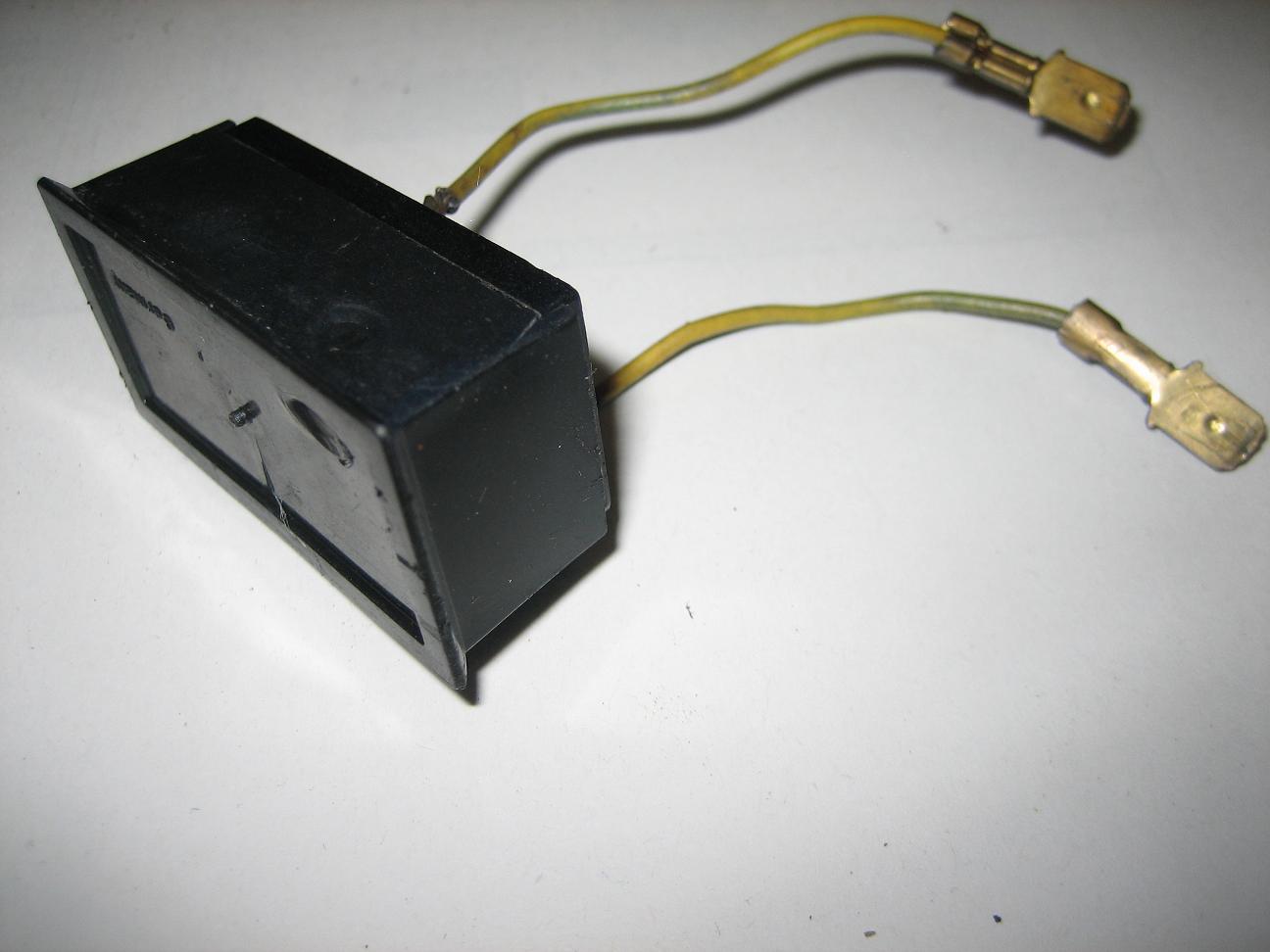

  2. Hallo Bobcat! habe mir bei Pollin die 21W Soffitten besorgt. Die haben dann gar nicht geblinkt und sind nach kurzer Zeit durchgebrannt. Die Originalen 18W brennen nicht durch, blinken halt zu schnell. Kann das nicht auch am Relais liegen? Sonnst geht alles, nachdem ich den Kaubelbaum wieder auf Original umgebaut habe. Vielen Dank für die Unterstützung. Gruß Shaggy

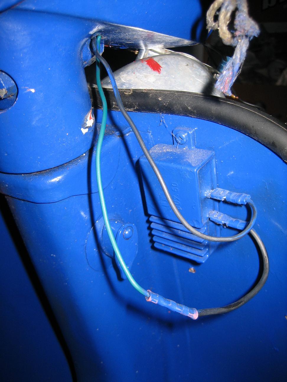

  4. Hi bobcat, ich habe dieses Relais vorgefunden. Ist das Original? Das Relais war nicht angeschlossen, die beiden gelebn Kabel aus dem Kabelbaum einfach zusammengesteckt und vorne auf den Scheinwerfer geklemmt und dazu noch ein Spannungsregler ULO 807.50 oarallel geschaltet. Nachdem ich nun die beiden gelben Kabel an das Relais angeschlossen habe, blinkt auch der Hauptscheinwerfer. Das grüne Kabel ist auch nicht angeschlossen. Hier mal noch ein Bild wie das ganze Chaos aussieht: Ich bin für jede Hilfe dankbar, da die Elektrik nicht zu meinen Stärken gehört.

  6. Kann mir jemand sagen wo ich das Blinkerrelease finden kann?

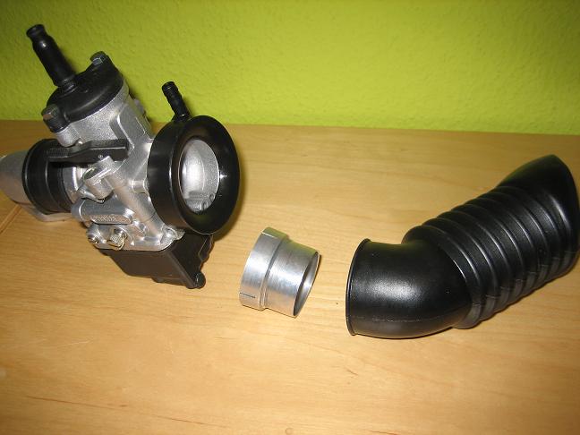

  8. Du meinst jetzt ein Foto vom Ansaustutzen ohne Gaser, mache ich heute Nachmittag?
  9. Hier nochmals ein paar Bilder: Sollte ich den Gaser evtl. noch schräger stellen, also von hinten betrachtet, leicht nach rechts drehen?

  12. Ja, aber wir reden von einem Drehschieber-Ansauger, klar, oder?

  19. Ist halt auf dem Drehschieberstutzen von Malossi montiert. Soll ich ein Pic einstellen?

  24. Wie wird der Choke per Seilzug angeschlossen. Fehlt mir da evtl. noch ein modifizierter "Chokeeinsatz"? Gekauft hate ich das komplette Kit bei PIS, da sollte eigentlich alles dabei sein. Und ist es richtig, dass der Malossibalg mit dem Adapter am Gaser befestigt wird? Wenn ich den Kunststoffansaugtrichter abschraube passt der Adapter nicht wirklich gut auf den Gaser. Vielleicht kann mir jemand helfen. Danke!
