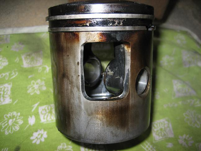

Noch ein paar Bilder vom Kolben: Schaut doch gar nicht so schlecht aus der Kolben. Zylinder hat auch keine Riefen. Ich frage mich nur warum es dem Kolben so warm geworden ist. Ich kann mir nur eine zu hohe Verdichtung vorstellen. Habt Ihr noch eine Idee?

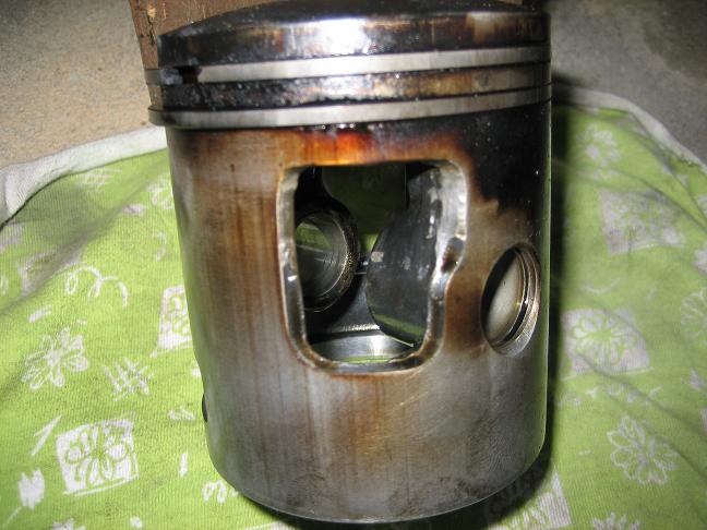

Ich habe den Fehler gefunden, schaut euch das Bild an, dann wisst Ihr´s. (Hatte einfach zu wenig Kompression um über den Luftfilter anzusaugen) Dieses Bild nur wegen dem Spühlbild, schaut doch ganz gut aus, oder? Jetzt frage ich mich halt, wieso ich das eingedrückte Kolbendach bekommen habe. Zündung war sauber abgeblitzt, ZZP nach Umschlagmethode ermittelt. Kopf war ein GSF-Kopf, deshalb sollte die Verdichtung nicht zu hoch gewesen sein, gemessen habe ich aber nicht.

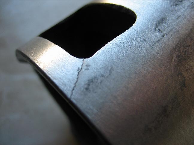

Habe einen Kolben von der GS 160 eines Bekannten ausgebaut und einen Riss im Kolbenhemd festgestellt. Ich brauche demnach einen neuen Ersatzkolben. Auf dem Kolbendach steht "2M". Bedeutet das, dass es sich umeinen Kolben im 2. Übermaß handelt? Leider habe ich kein genaues Messwerkzeug um den Kolben auf das Hundertstel zu vermessen. Der Kupplungspilz hat so einen komischen Rand, das ist doch nicht normal, oder? Kann mir jemand helfen?

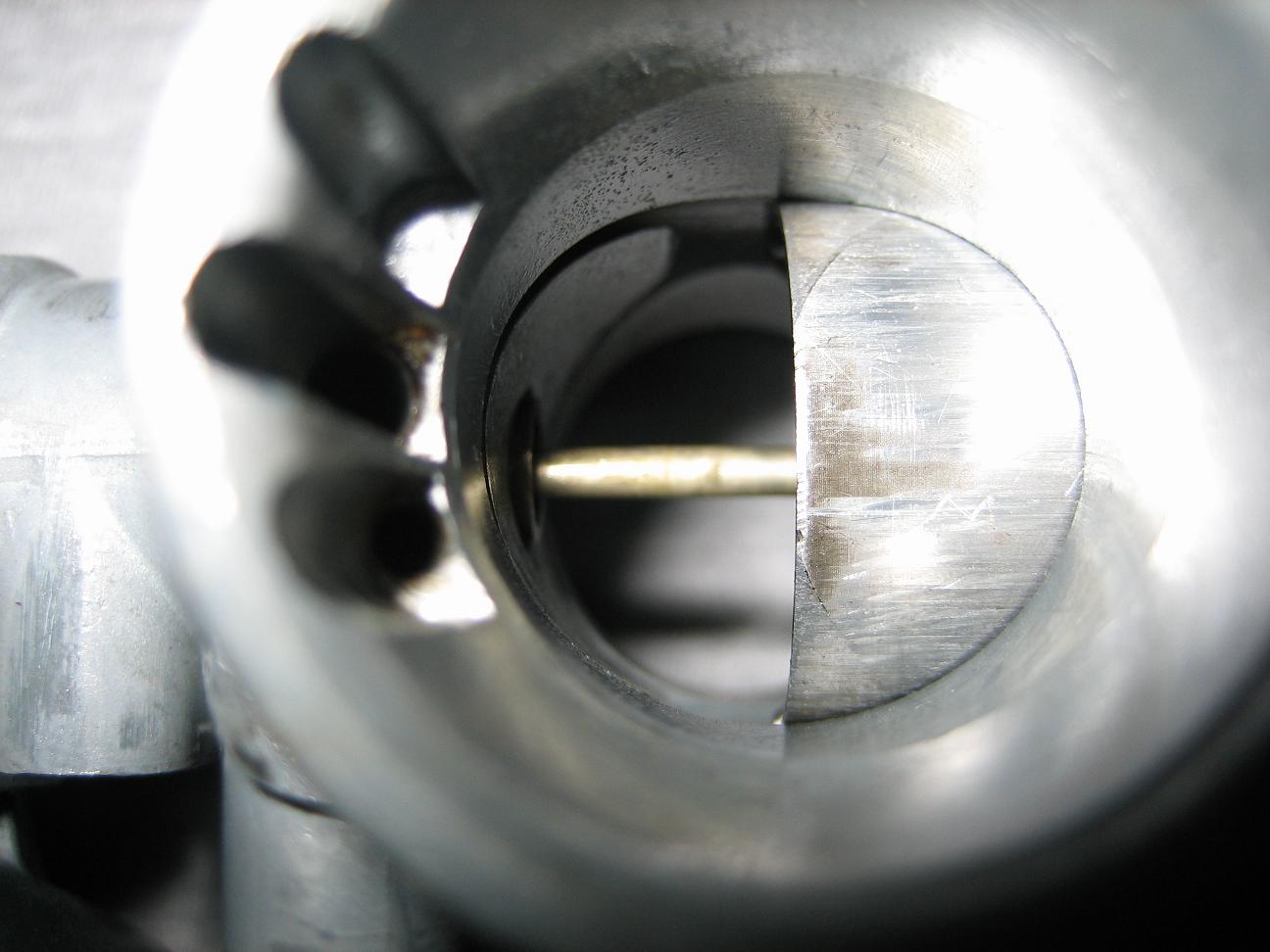

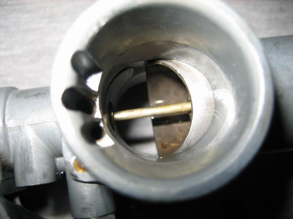

OK, Danke, das werde ich morgen probieren. Frage wie herum der Schieber reinkommt ist noch offen. Wie auf dem diesem Bild 1 oder wie auf diesem Bild 2

Habe bisher nur an PXen und SF´s geschraubt. Nun habe ich von einem Kumpel einen Gaser von einer GS 150 Baujahr 1960 zum reinigen bekommen. Nun habe ich das Problem, dass in den Schwimmer nicht raus bekomme, denn kann ich nur einige Millimeter anheben, dann kommt ein Widerstand. Frage 1: Wie bekomme ich den Schwimmer raus? Frage 2: Wie herum kommt der Schieber rein? Mit Ausschnitt nach oben wie auf diesem Bild Mit Ausschnitt nach unten wie auf diesem Bild Frage 3: Der Schieber ist etwas angeschabt, lässt sich jedoch gut hin und her schieben, der geht doch noch, oder? Die Düsennadel wird vielleicht durchs Ultraschallbad wieder sauber, evtl. gehe ich da mit 1200 Schmiergel bei. Vielen Dank für Eure Hilfe.
