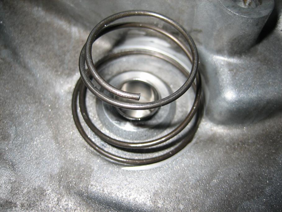

  1. Ich habe von einem Kumpel einen zerlegten PX 125 (alt) Motor zum Neuaufbau. Bis jetzt habe ich nur 200er in den Händen gehabt. Da war immer, wenn ich mich nicht täusche, eine gewellte Blechscheibe unter der Kickstarterfeder verbaut. Ist die beim 125er Motor nicht verbaut?

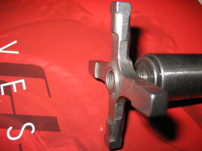

  2. Gehört das Schaltkreuz so wie auf dem Bild montiert? Kann mir das jemand bestätigen?

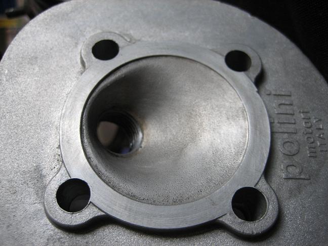

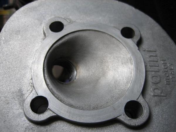

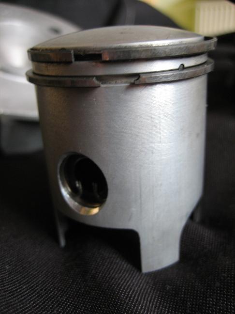

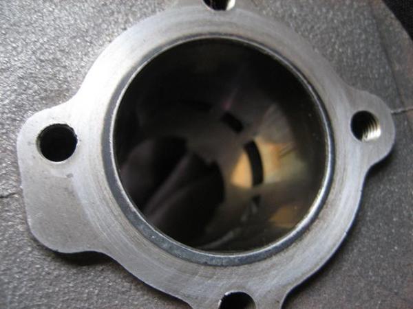

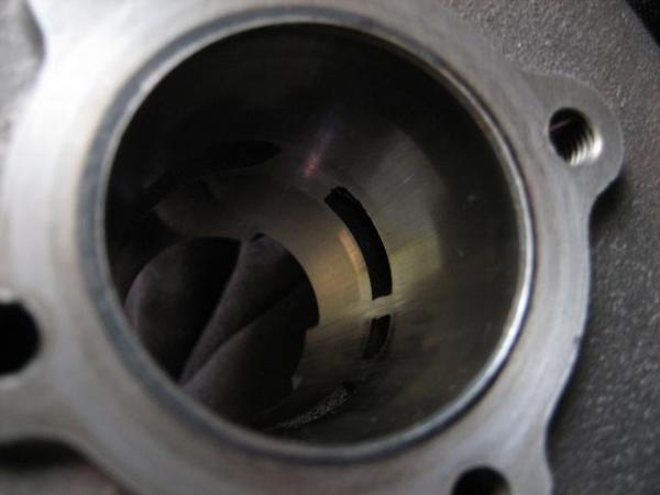

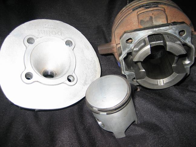

  4. Leider muss mein 50 ccm Polini einem 85 ccm Polini weichen. Der Zylinder ist sehr gut erhalten, keine spürbaren Riefen oder anderweitige Beschädigungen. Dabei ist der Kolben, die Kolbenclips, der Kolbenbolzen und der Zylinderkopf, halt komplett wie beim Neukauf. Ich lege auch noch eine neue Zylinderfußdichtung mit bei. Der Zylinderkit wird nur hier angeboten, gehört mir und kostet 50,- EUR zuzügl. Versandkosten. Standort ist 90542 Eckental. Fragen gerne per PM
