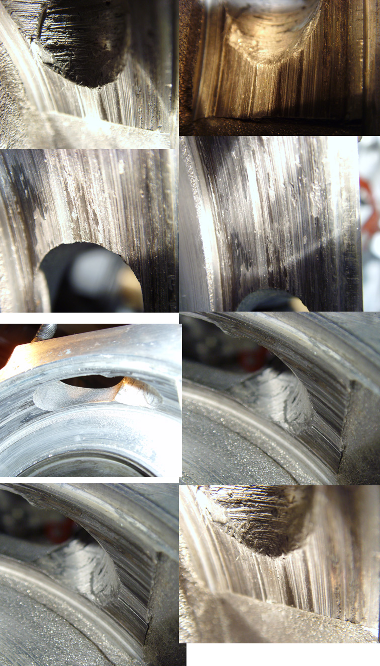

Da macht man seinen 200er das erste mal auf, und siehe da, man trifft auf eine bescheiden dreinblickende Drehschieberdichtfläche! Nun gut, er lief vor dem Zerlegen mit 207er und Keihin ja ganz fein. Mach mir aber doch gedanken, ob das nur n subjektiver eindruck war, und egtl viel mehr gehen sollte. Wie auch immer, was meint ihr sollte ich hier tun, damit das weider einigermaßen was gleich sieht und dann evtl. ja auch feiner läuft. oder einfach lassen. Also was tun? für Membran ist kein Geld da... hab mal mit der Makrofunktion meiner Cam gespielt und n paar Pics gemacht. schaut glaube ich in realität net ganz so tief aus. Aber immerhin spürt man das mim Fingernagel schon ordentlich, wenn man drüber fährt.- bitubo feder ausbauen

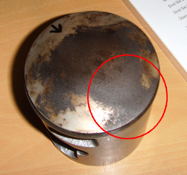

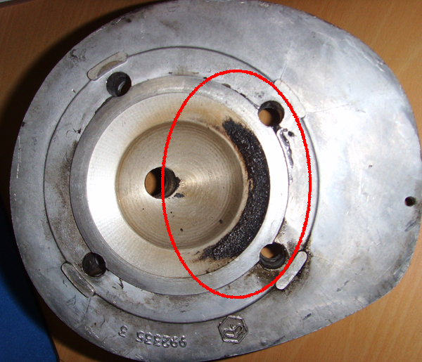

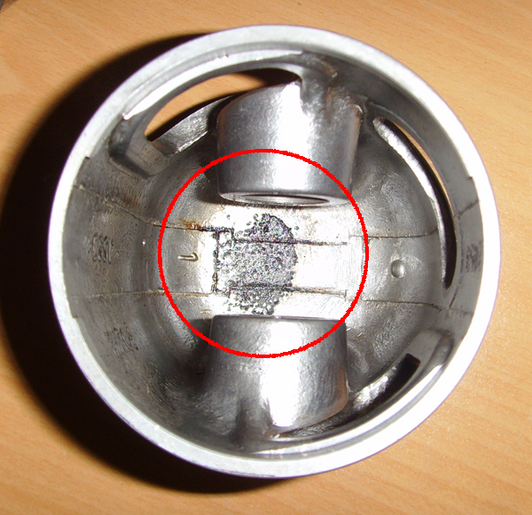

Das möchte ich hören, da muss ich schon nichts ändern! Weil Kerzenbild ist ok und Spass ist auch in großem maße vorhanden. Wollte nur meinungen dazu, wenn er schon mal zerlegt ist.- Kolbendach angelaufen und unsaubere Verbrennung?
Ne, klingeln ist noch keines aufgetreten... nen Reiber hat ich schon mal, aber da hatte ich auch mit der Gasereinstellung rumexperimentiert. Das sollte kein Problem sein. Was meint ihr zu den starken Ablagerungen am ZyKo auf der Auslassseite?- Kolbendach angelaufen und unsaubere Verbrennung?
Hi Arno, eingefallen ist es ja nicht wirklich... (bzw. ab wann spricht man denn von nem "eingefallenen" Dach? Sichtbar und fühlbar ist da nix eingefallen, lediglich verfärbt. Kenn aber die Problematik um das eingefallene Dach beim Polini schon. Markus- Kolbendach angelaufen und unsaubere Verbrennung?
Hallo zusammen, hab gerade mein Frühlingsprojekt gestartet. Beim Ausbau des Zylinders sind mir dann ein paar "Unregelmäßigkeiten" aufgefallen. d.h. Ich glaub die Verbrennung ist nicht sauber (Spülung, etc.) Könnt ihr bitte eure Meinungen zum ca. 4000km gefahrenen Polini 207 mit MMW-Kopf abgeben. Über die rot eingekreisten Stellen mache ich mir so meine Gedanken: z.b. angelaufenes Kolbendach --> ists ihm da zu heiß oder passt das., etc. Kopf auf Auslassseite verrust.... zu fett? falsche Mischung 1:50 (da scheiden sich beim Polini ja die geister. (bisher Castrol Rs2T, ab jetzt Motul 710) Vlt. lieg ich ja auch falsch, und das schaut alles ganz gut aus. hier mal die bilder:- Programm für Schaubilder und Diagramme...
