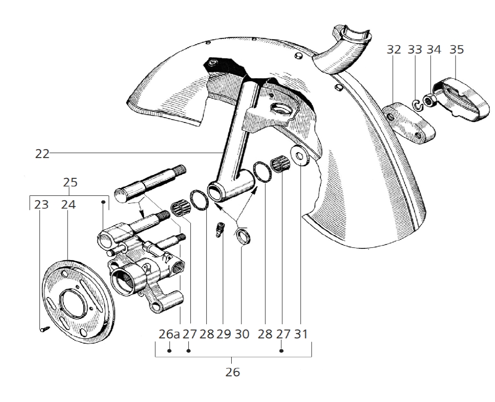

  17. Danke rider ! Denk nun ist es mir klar - also der O-Ring soll nicht "einfach" auf die Achse geschoben werden und dann die Schwinge montiert werden - sondern sitzt quasi nur auf der Nut oben-auf. Heißt für meinen Stoßdämpfer brauche ich nun einen O-Ring der quasi ein klein-wenig kleiner ist wie die Alu-Buchse (siehe Bild) damit dieser nicht auf der Welle der Schwinge sitzt, sondern am nur über dem Übergang zwischen Beilagscheibe und Schwinge/Stoßdänpfer.
  18. Ich habe gleiches Problem und habe mir abholfe geschaffen indem ich unten zwei große Beilagscheiben unterlege wurde hier --> Disuktiert <--

  21. Kannst du genauer beschreiben wo/wie du die Gewinde gesetzt hast Lacona55?

  23. Ich stecke Gerade vor ähnlichem Aufgabe... Ich habe meine Schwinge neu gelagert und möchte auf YSS-Stoßdämpfer umsteigen... Ich habe bislang unterschiedliches über die O-Ringe "Varianten" gelesen... nun bin ich etwas unsicher wie es eigentlich aussehen soll. Meine Bestand: Schwingenlager incl. O-Ringe YSS-Stoßdämpfer V-Ring Beim YouTube-Channel von Frank´s Vespa Garage wird über den V-Ring und die O-Ringe fürs Stoßdämpferauge überhaupt keine Wort verloren (ab etwa 20:00 Min im Video) Die Einzelteilzeichnug der Schwinge von SIP gibts V- und O-Ring, jedoch ist auf dieser Zeichnung kein vermerk auf O-Ring vom Stoßdämpfer. Auf der Zeichnung des Stoßdämpfer werden O-Ringe angezeigt. O-Ringe - Stoßdämpfer Ist die Auflistung von Hubie korrekt? Nach der ich noch folgendes benötige: Also V-Ring und O-Ring kommen beide auf den Bolzen der Schwinge.Ich benötige noch O-Ring für den Bolzen des Stoßdämpfers Wie soll es nun gehören?
