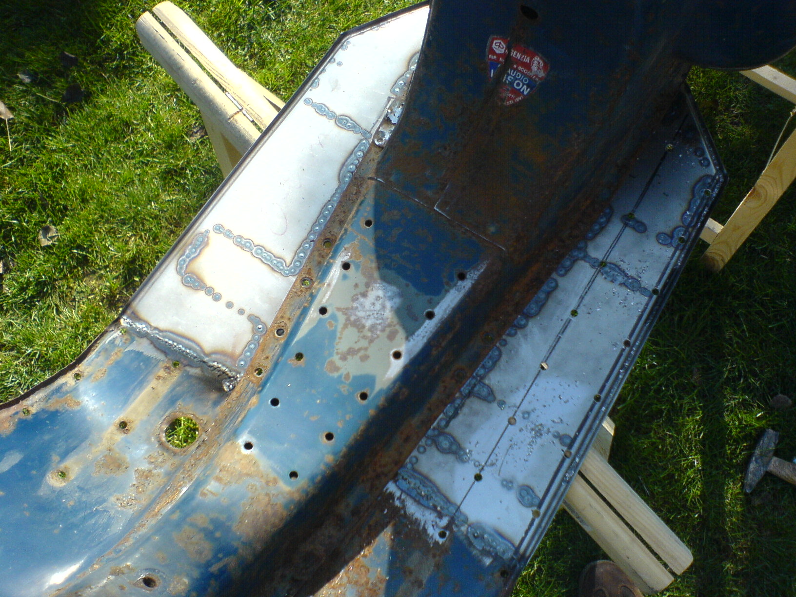

  5. Naja so einfach ist es nicht mal schnell a blech ausschneiden und neubruzzeln.Ne is kein sipp blech .Das sind 2 einzelne bleche .Die hat mir ein Bekannter mit der Presse gemacht .Is echt super .Hab einfach neben dem Tunnel das Trittblech rausgeflext ,die 2 bleche mit nem breiten schraubenzieher a bissl aufgebogen und dann die neuen bleche reingesteckt ,aufs Maß kontrolliert und danach von unten reingeschweisst.Ich würde an deiner Stelle auch neue bleche einsetzten und die rundung aus einem neuen Blech nachbiegen und ersetzen .Weiss nicht vielleicht hat noch wer ne andere idea
  6. ich würde den Rundstahl rausflexen- du magst doch keinen crosser baun und wirst sicherlich a bissl aufpassen drauf .ich habe auch die streben erneuert .Zum Schweisgerät ..ich hab nur ein ganz normales schutzgasschweissgerät.aber habe sämtliche punkte von unten geschweisst .dann sparrt man sich das rumgeschleiffe auf der oberseite
  7. Hab bei mir auch grad neue Trittbleche eingeschweisst so schlimm war das nicht .Die meiste Arbeit is halt das neue passgenau einzufügen .Das schweissen selber ist nicht sehr schlimm ..
