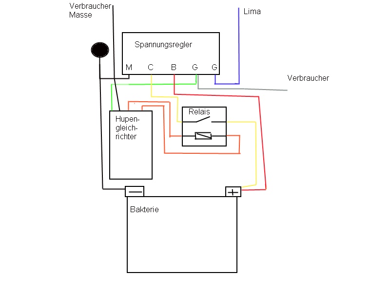

Das Licht-Problem wird zum Batterie-Topic (Schaltplan angefügt)
Ahhaaaaaa ... ich habs befürchtet, dass ich grundsätlich was falsch verbunden habe (In diesem Fall die Blinker nicht mit direkt Batterie, sondern über den Regler)!! Und ehrlich gesgat hab ich auch gehofft, dass es zu so einer Erleuchtung kommt! War ja schon fast verzweifelt...Batterie drin und immernoch Sparbeleuchtung ! Okay ... also ich werde dann morgen früh mal direkt das Blinkerrelais und Hupe an den Batteriepol klemmen. Und zur Not auch noch das Bremslicht.... GEILOMAT ---> Der Optimismus hat mich wieder! Schonmal vielen Dank...ich werde dann morgen mal berichten!
Würd ich zunächst auch erstmal ausschließen, da beim Original-Lüfterrad ja auch keine zufriedenstellende Besserung eintritt..... Also hast du die Stromzufuhr für das Blinkerrelais direkt an einen Batteriepol verbunden? Gar nicht mehr über den Spannungsregler? Also C und B+ ist bei mir (über die alternative Lösung mit Gleichrichter und Relais) richtig angeschlossen. G mit Limastromquelle ja auch! Wird der kritische Punkt der Verbraucheranschluss sein. Jetzt mal ne Frage die so oder so recht sein wird: Hast du die Stromzufuhr für das Blinkerrelais direkt an einen Batteriepol verbunden? Gar nicht mehr über den Spannungsregler? Schonmal Danke für Geduld und Elan!
öhm....hab ich doch natürlich vorher gemacht! Hab doch auch den GGCBM-Regler (siehe mein Schaltplan) .... aber irgendwo hakts leider noch
Also Zündgrundplatte kann es nicht sein, da ich bereits ne nagelneue eingebaut habe. @Arno: Öhm okay.... Scheinwerfer und Rücklicht über G !?!?!? Der Rest (Hupe, Blinker) direkt an die Batterie angeklemmt oder wie? Das verstehe ich nicht ganz, kannste mir evtl ne kurze Beschreibung geben, welches Kabel (Farbe&Woher/Wohin) du wo angeschlossen hast? Kann nämlich auch sehr gut sein, dass ich noch n ziemlichen Kabelunfug geschaltet habe.... bin nicht so der Elektromensch!
So...die alte Baustelle und das Lichtproblem mal wieder aufgegriffen! Immernoch besteht das Problem, dass der Scheinwerfer ziemlich schwach wird, soblad gebremst wird. Wenn ich den Blinker einschalte, ist zunächst nur ein kleiner Einfluss auf das Fahrlicht zu erkennen. Beim Bremsen deutlich stärker! Bremsen und Blinkern in Kombination (macht man ja schonmal ) ist nach wie vor deutlich grenzwertig mit einem starken Helligkeitsverlust verbunden. Also HP4 Lüra ist nachmagnetisiert und im Vergleich, bringt das Original Lüfterrad keine große Besserung. Also muss es doch noch an etwas Anderem liegen. Ich habe mal die Bremsleuchten ausgebaut und bei laufendem Motor aufs Pedal getreten, dies hat keinen Einfluss, daher könnte man ja (so hoffe ich zumindest) einen Kurzen oder Ähnliches im Kabelbaum für die Fußbremse/Bremslicht ausschließen. Sobald eine Soifitte fürs Bremslicht wieder drin ist, so beginnt das Trauerspiel wieder. Daraus folgere ich, dass die Leistung nicht ausreicht für die 5W Soifiten. Nächster Schritt war der Einbau einer Batterie. Diese habe ich heute entsprechend dem angehängtem Schaltplan montiert. Da ich kein entsprechendes Zündschloss habe, wurde die Lösung mit Relais und Gleichrichter gewählt. Soweit scheint auch alles zu funzen,denn das Relais schaltet bei Motorlauf! Meßgerät zeigt eine geringe Spannungszunahme an der Batterie bei Motorlauf an,daher sollte die dann auch wohl geladen werden. Was leider nicht funzte, war die erhoffte Lösung. Denn an dem Helligkeitsverlust bei Blinken&Bremsen hat sich nichts geändert. ( Jetzt stellt sich mir natürlich die Frage, ob ich da etwas falsch verdrahtet habe. Wenn ich mal das Relais entferne und die Steuerleitung C direkt verbinde, dann leuchtet (bei ausgeschaltetem Motor) alles hell auf! Ist das denn mal so richtig? Seltsam seltsam seltsam..... Ich hoffe jemand hat nen Tipp für mich, Denn mit Batterie (die auch auf jeden Fall voll ist) muss doch jetzt mal Genug "senf" für die Festagsbeleuchtung da sein oder? MfG Stefan Edith erinnert auch nochmal auf die Frage nach dem Einfluss des größeren Leitungsquerschnitts an den Tunnelrücklichtern....
