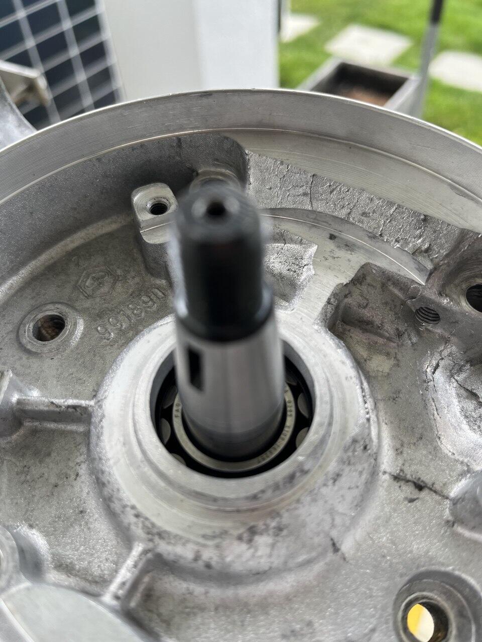

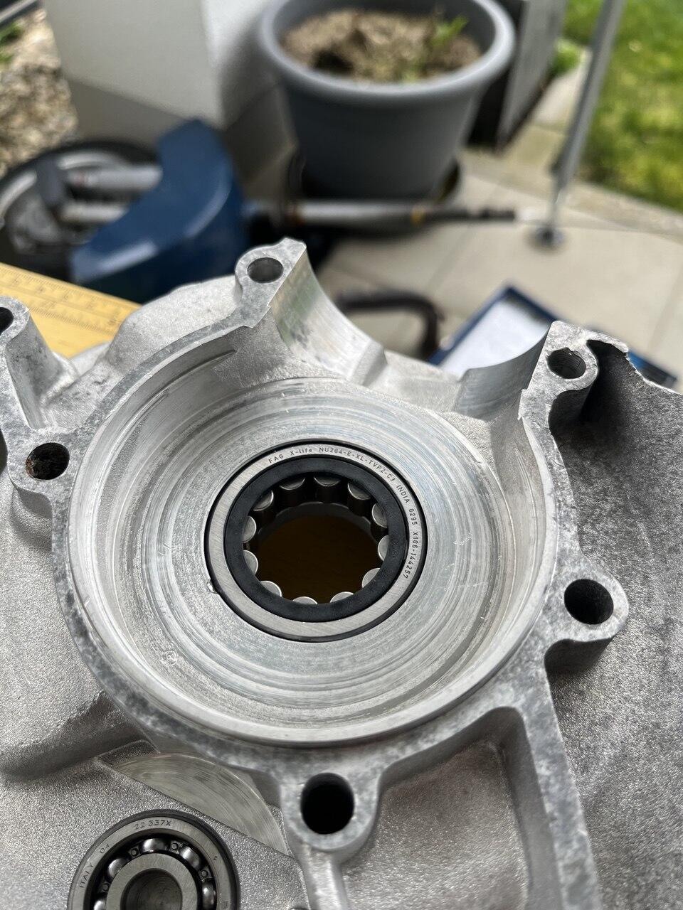

Danke für die Info. Tipps wie man das Lager zerstörungsfrei das letzte Stück eingezogen bekommt? Nochmal Gehäuse warm machen und einschlagen? Oder Einziehen mit Gewindestange altem Lager und Co? Hab nochmal Bilder geprüft und jetzt verstanden wie das mit der Schmierbohrung funktioniert, die ist am Anschlag ebenso gebohrt... Der Lagerring sitzt ungefähr 1mm auf Anschlag.
Wie tief gehört denn das NU204 auf der kleinen Hälfte in den Sitz? Aktuell ist die Schmierbohröffnung noch frei, aber der innere Lagerring sieht aus als ob der außermittig laufen würde, oder täuscht das?

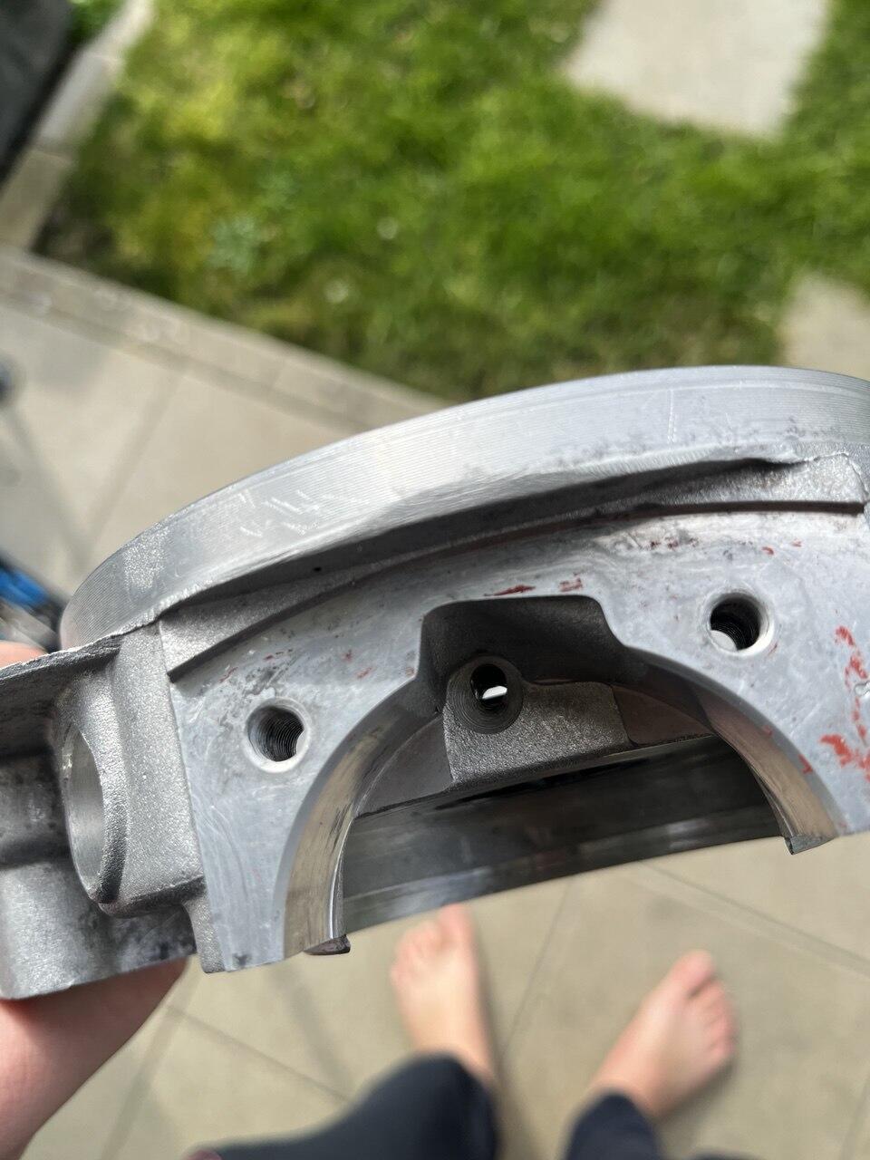

macht natürlich Sinn. Is ne PK S. Jetz ist die Frage woher ich nen original Piaggio herbekomm, der PIS hat anscheinend nur die RMS für die Karre. Passt der hier für v50 in PK? Hat die gleiche Maße wie beim PIS. Und möchte ungern alle 500km den Motor öffnen wegs so nem Pfennigartikel. Ich hoff einfach mal drauf das meine Lager trotz Gummibespülung keinen Schaden bekommn ham. so sah der Spaß übrigens aus aufm Kuludeckel und im Gehäuse...
