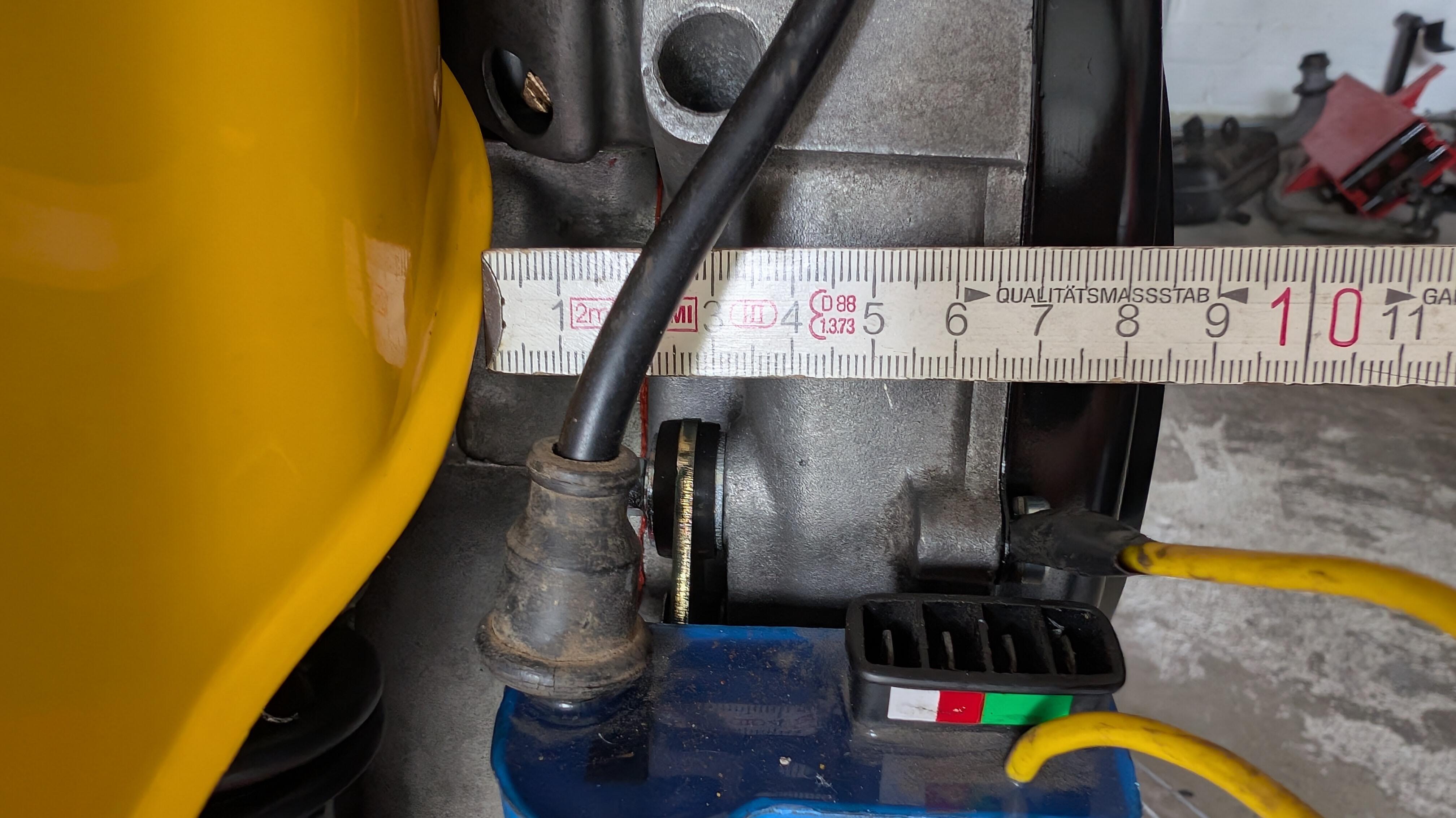

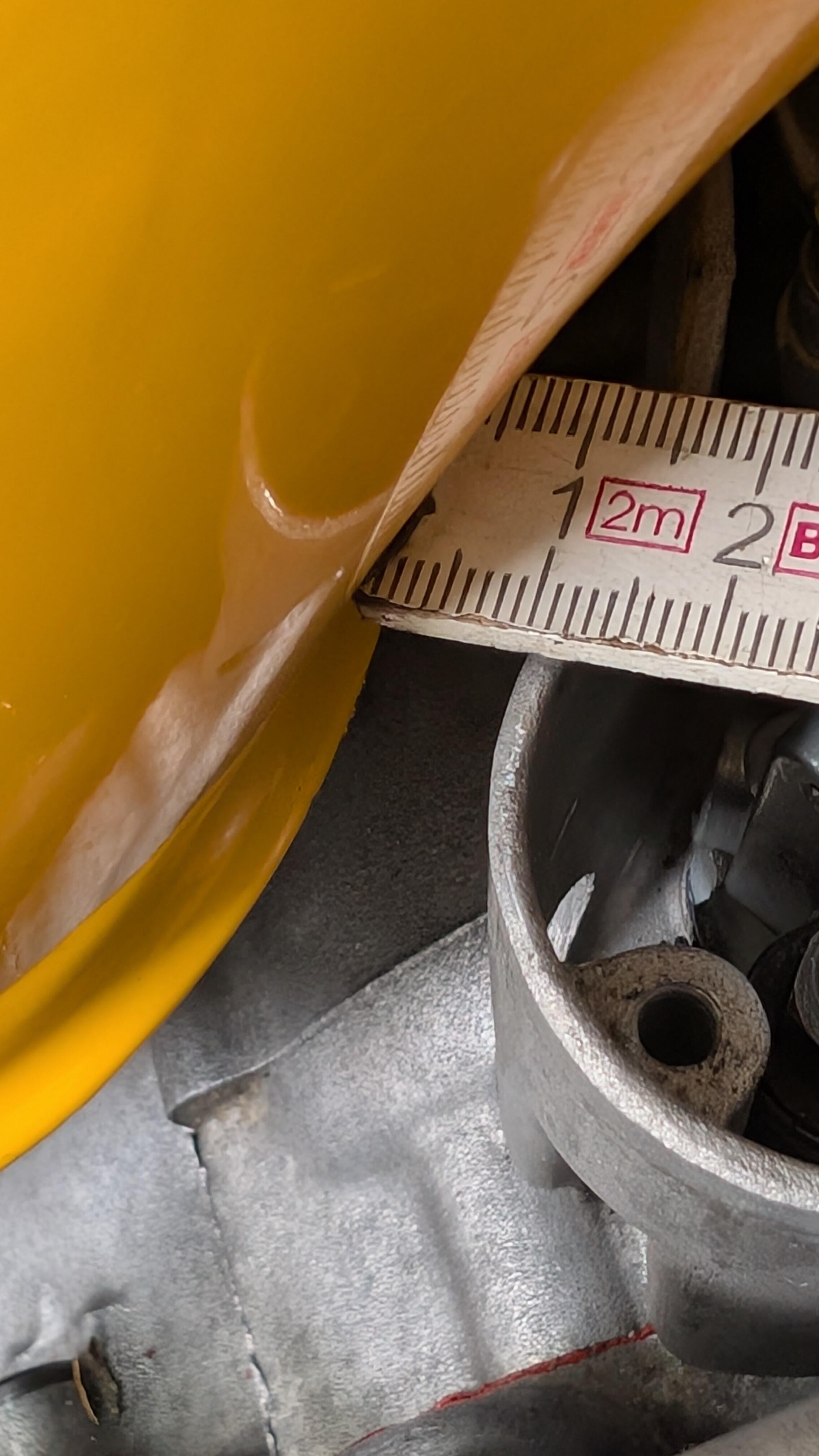

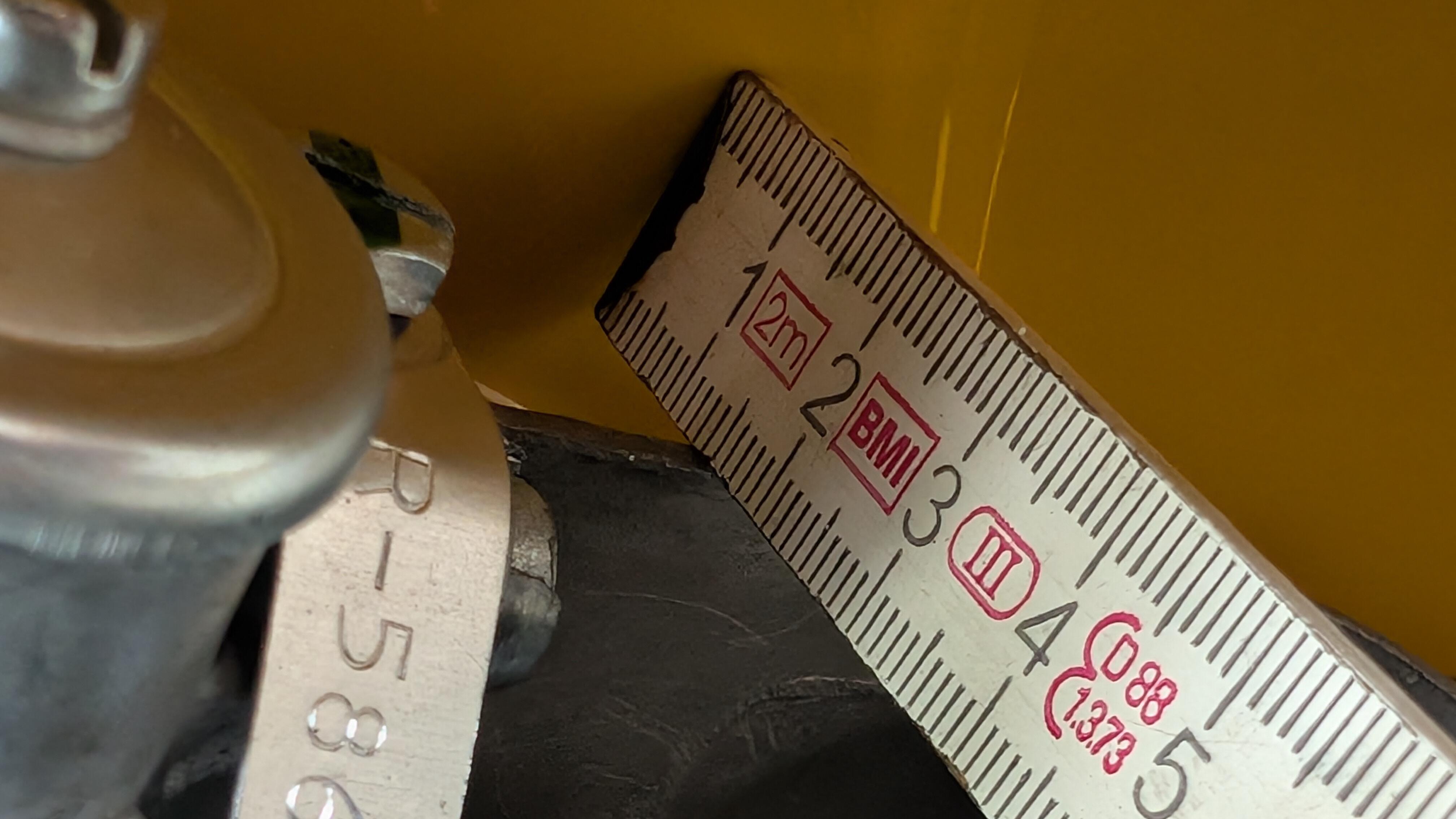

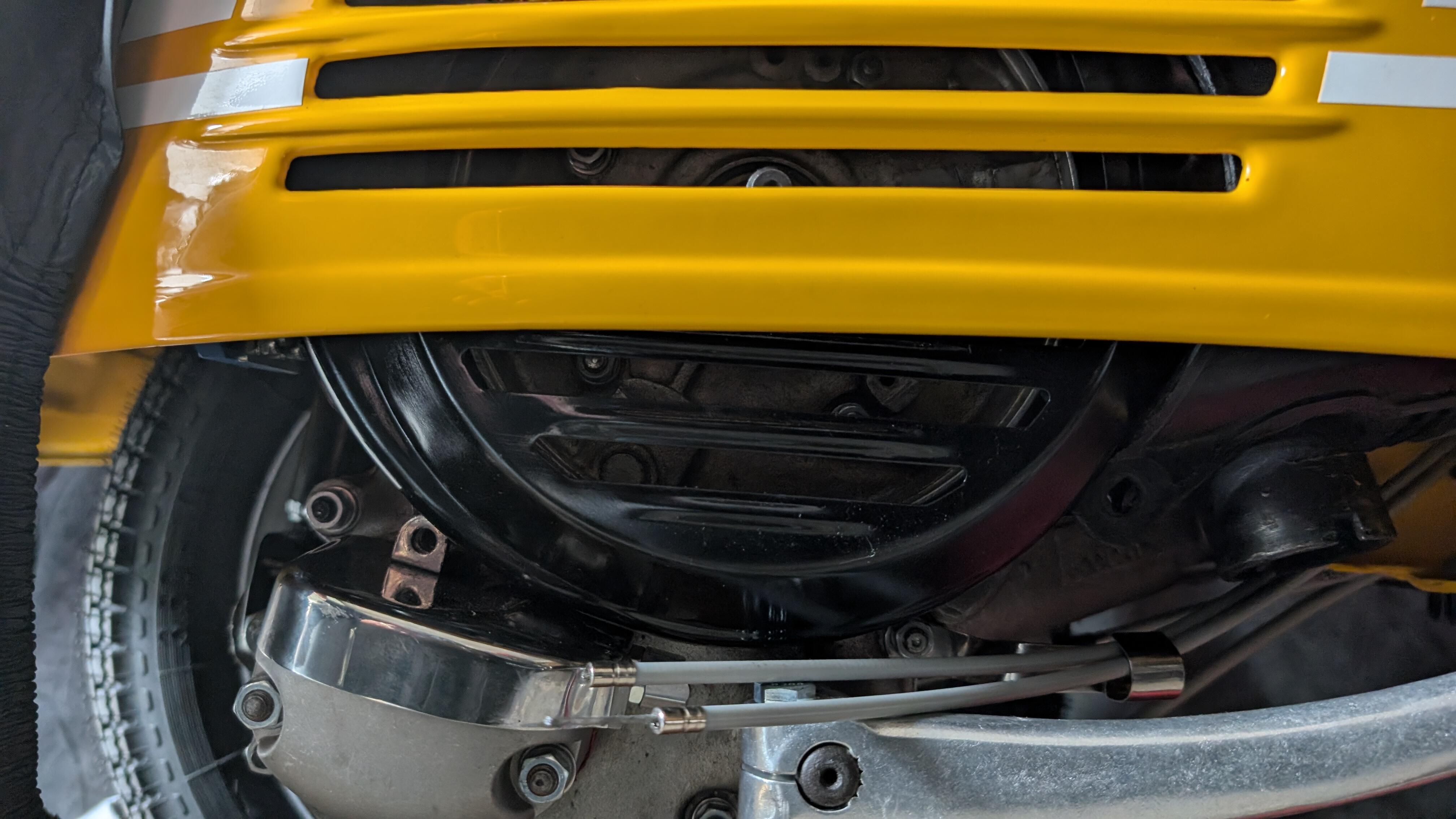

  1. Es ist und bleibt merkwürdig, wobei ich auch schon Maße bekommen habe, die ähnlich zu Meinen sind mit der Aussage, dass es bei denen auch sehr eng mit Vergaser ist...entweder extreme Streuung bzw, was ich vermute, dass meine rechte hintere Seite einfach n bisschen "eingeklopft" werden müsste...nur eben doof weil alles frisch lackiert ist. Ich vermute, dass bei Dir nicht viel Platz zwischen Stoßdämpferfeder und Karosse ist!? Bei mir kannst du da nämlich schön n dicken Finger dazwischenstecken, so viel Platz. War ein Paket und der Roller lief vorher... Was ich aber schon bemerkt habe, ist, dass meine 26mm Distanz nicht ausreichend ist. Siehe Bild von den Lieftungsschlitzen des Polrads (ja ich qeiß, ist das Falsche, ist mir aber egal 😊) denke, ich muss auf das Zwischenmaß 35mm gehen.

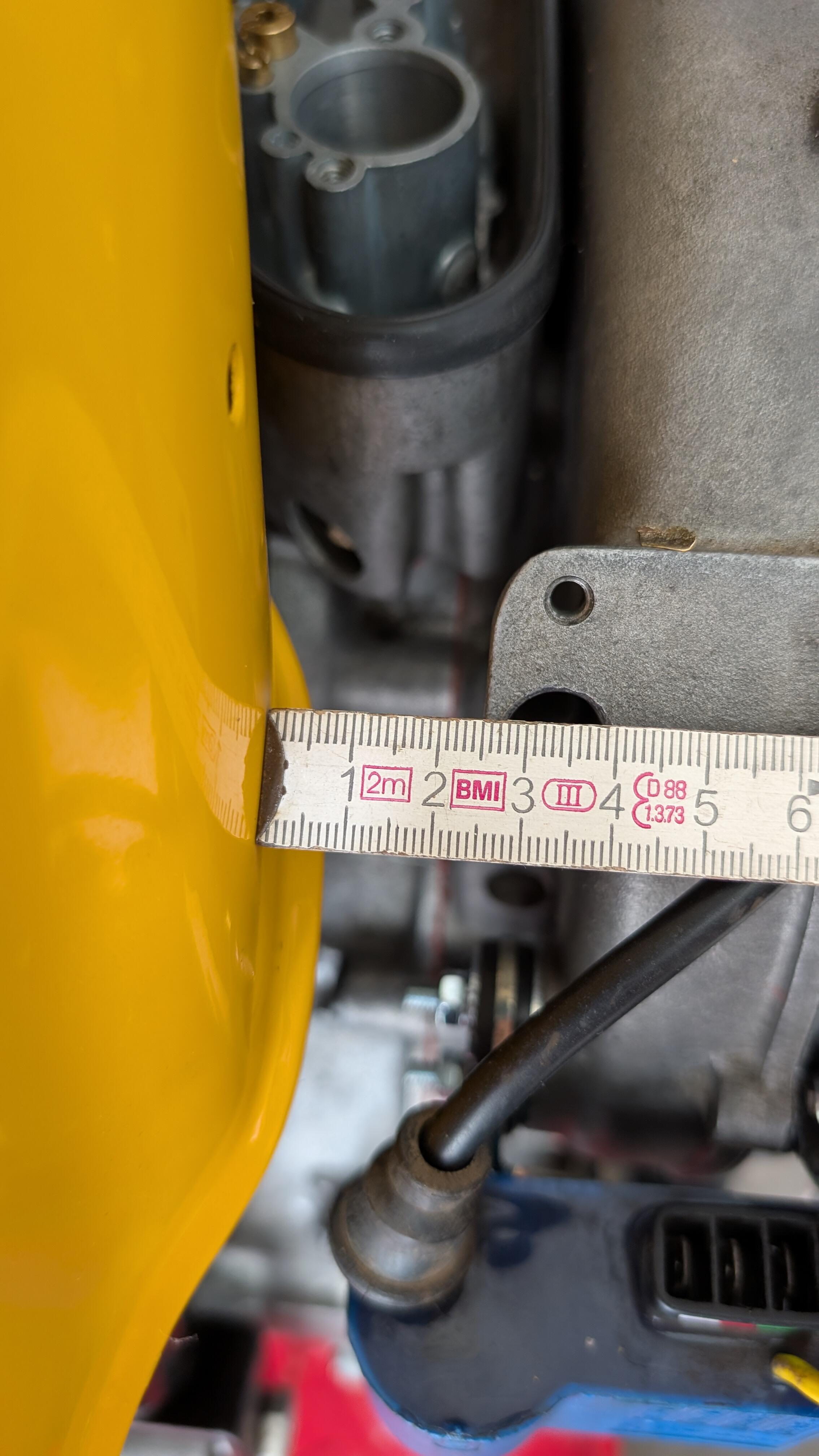

  2. Kenne ich ja auch so...wollte es lediglich als Info hier eingestellt haben.
  3. Ich hätte ein paar Abmessungen zum Verifizieren (meine Vermutung ist, dass der rechte hintere Teil etwas zu weit nach aussen gewölbt ist (also da, wo zB dahinter der Stossdämpfer sitzt). Könnt Ihr Mal bitte bei Euch checken? Vor allem würde mich der Abstand von Karosse zum Rand des Motors/ Polarabdeckung interessieren, siehe Bild mit ca 7cm). Ich danke Euch im Voraus.

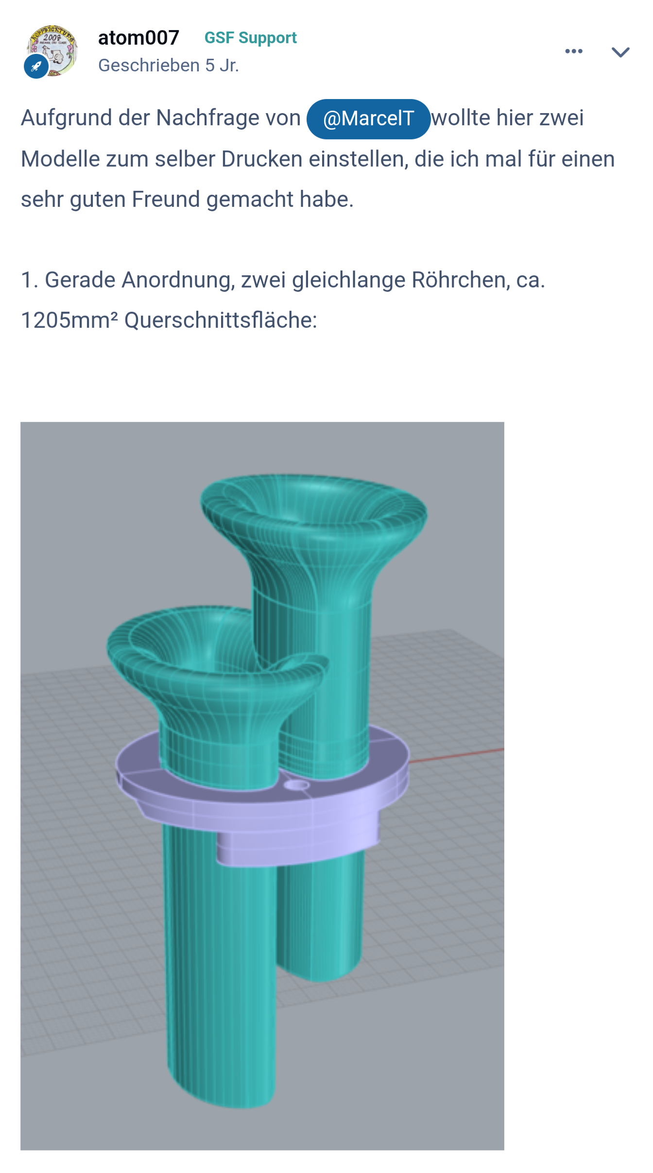

  4. Siehe Screenshot, @atom007 hatte dies damals so konzipiert mit gleichlangen Rohren

  6. Alter Falter, weiss gar nicht was ich sagen soll. Mega 🙏🙏🙏 Ja, das mit der Sechskant-Tasche für Mutter kenne ich auch von anderen Teilen. Ich bin am WE in der Werkstatt und schau mir nochmal die Maße an. Kurze Frage noch: meinst Du, der kurze Schlitz reicht zur Klemmung auf dem Vergaser aus? Richtig, richtig genial!!!

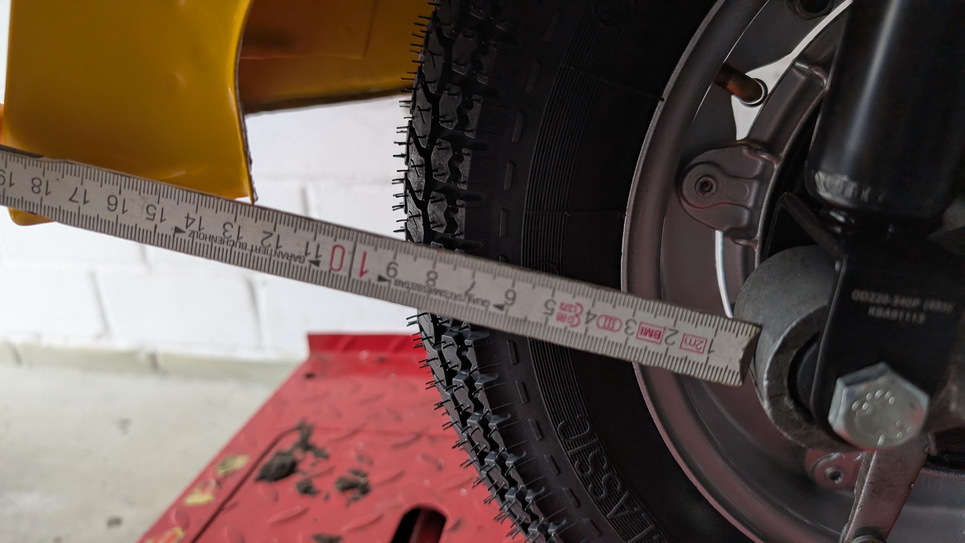

  9. Gibt von MRP einen Vergaseradapterring, um auf 60mm für den Dumbo 60mm Schlauch zu kommen. Habe einen PHBH30 ohne Gewinde und frage mich, ob jemand sowas entwickelt hat!? Ansaugschlauch-Adapter MRP Dumbo Ø425054mm auf Ø60mm für...Ansaugschlauch-Adapter MRP Dumbo für Vespa PX, T5, Sprint, Rally, GT, GTR, GL150, Super, VNA, VNB, VBA, VBB. Passt zu Keihin PWK 28, Mikuni TMX 2730, Polini 2830mm. Ø425054mm auf Ø60mm.

  11. Wollte heute Mal bei meiner T5 die Rüssel einbauen, die hier Mal eingestellt wurden (Dateien netterweise von @atom007 ). Bei einer T5 passt das Ganze nicht ganz so wie vorgesehen. Die zwei "Haltepunkte" an den Wänden mussten weg, damit die Rüssel weiter in den Tankinnenraum ragen - sonst geht die Original T5 Sitzbank wegen der Verstärkungsstrebe nicht zu. Hat das jemand auch so verbaut? Muss man denn die Rüssel dann unten ein bisschen kürzen oder passt das Ganze so? Auf alle Fälle müssen sie ja gleichlang sein... Danke
