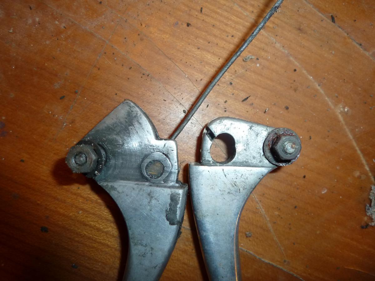

  13. Darf ich das alten Ding wiederbeleben - ich hoffe schon.... Bei meiner 150GS VS5 hab ich heute beim Teilesichten bemerkt, dass verschiedene Hebel montiert waren: Welcher ist denn jetzt der richtige? Der am Foto links ist übrigens auch noch ca. 1cm länger....und gab es früher einmal so etwas wie Einsätze für ausgeweitete Nipellöcher, wie beim linken Hebel?

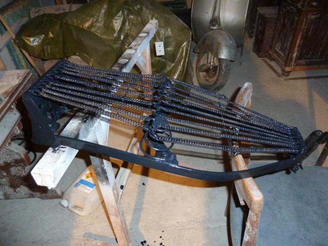

  17. Ich habs mir einfach gemacht und so etwas ähnliches wie Hammerite verwendet (von OBI). Davor hab ich noch einmal entrostet, aber es gibt halt Stellen (hinten, wo die Gummipuffer sitzen), wo man wohl nur mit Strahlen hinkommen würde. Naja, soll mir nix schlimmeres passieren, als dass das Gestell wieder zu rosten beginnt. so schauts aus: und zwischendurch auch einmal ein Bild vom Rahmen:

  19. Hab gedacht für die Federn. Der Rahmen des Sitzgestells ist ganz heftig verrostet, ich glaub, wenn ich da mit Pulvern drangehe, dann gehts mir so wie manchem, der Bitumen als Unterbodenschutz verwendet hat - erst sieht man nix, dann aber dafür ganz gewaltig....
  20. Zwischendurch wieder einmal eine Frage: Ich hab das Gestell der Sitzbank, das ziemlich angerostet ist, abgeschliffen und mit Fertan bepinselt. Wie mach ich am besten damit weiter? Grundieren und schwarzer Decklack? Welcher hãlt am besten? Irgendeine besondere Grundierung? Welcher Lack ist elastisch genug? PS: Die Nietenzange sollte demnãchst ankommen, bin schon gespannt, wie die funktioniert.
