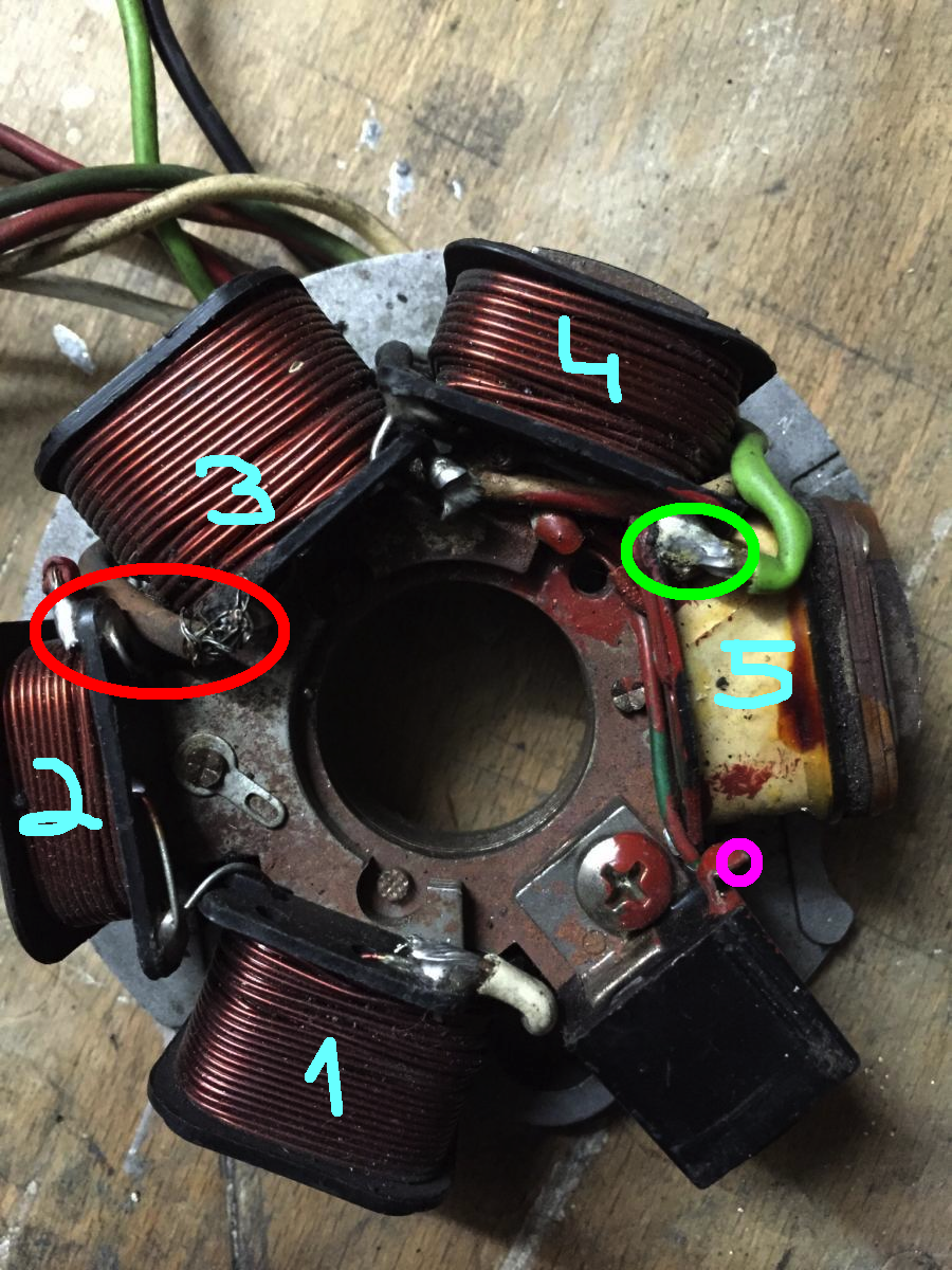

  7. ist nur auf die schnelle, aber ich hoffe es ist verständlich erklärt: so solls nachher aussehen: das weisse kabel von spule 1 ist dein stromführendes kabel für den kabelbaum, original wäre es blau und an einer andren stelle. wird aber auch so klappen! die kabel an spule 2 und 3 werden gekappt und die spulen an der stelle verbunden (roter kreis). auf dem massepunkt an der zgp (aufm blech zwischen spule 3 und 4) liegt einmal weiss als masse für die CDI und einmal schwarz als masse für den kabelbaum (sollte also stimmen soweit ich das erkennen kann) von spule 5 gehen 2 grüne kabel ab (grüner kreis): einmal saft für die CDI und einmal kill für den kabelbaum. sollte auch schon stimmen. oben vom pickup (pinker kreis) geht rot an die CDI. passt auch wenns ich recht erkenne.
  8. moin! die cdi braucht folgendes: speisespannung, pickup, masse. in den kabelbaum soll gehen: spannung, masse, kill. in deinem fall muss die spule zum laden der batterie zu den anderen lichtspulen parallel geschaltet werden. ich geh mal eben in den keller und seh nach wie das bei den normalen zgps gemacht ist..
