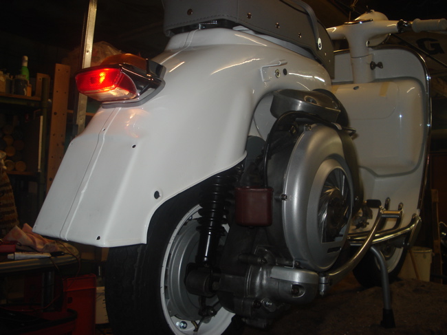

  19. Hi, nachdem die Restaurierung dieser GS 4 abgeschlossen ist, musste ich gestern bei den ersten längeren Probeläufen leider feststellen, dass der Motor Getriebeöl verbrennt und die Zündung auch nicht vernünftig funktioniert. Ich hatte den Motor vor der Zerlegung des Rollers kurz probe gefahren und weil er mit einer neuen Batterie gleich ansprang, schönes Standgas hatte und einwandfrei geschaltet und gekuppelt hatte, beschlossen ihn nicht zu öffnen. Tja, zu früh gefreut. Hier will ich jetzt mal die Motorrevision dokumentieren. Geht nächste Woche los. Ich werde sicher diverse Fragen zu Zündungsalternativen und Kurbelwellenauswahl haben. Ist ja vielleicht ganz interessant das mal zu machen.
