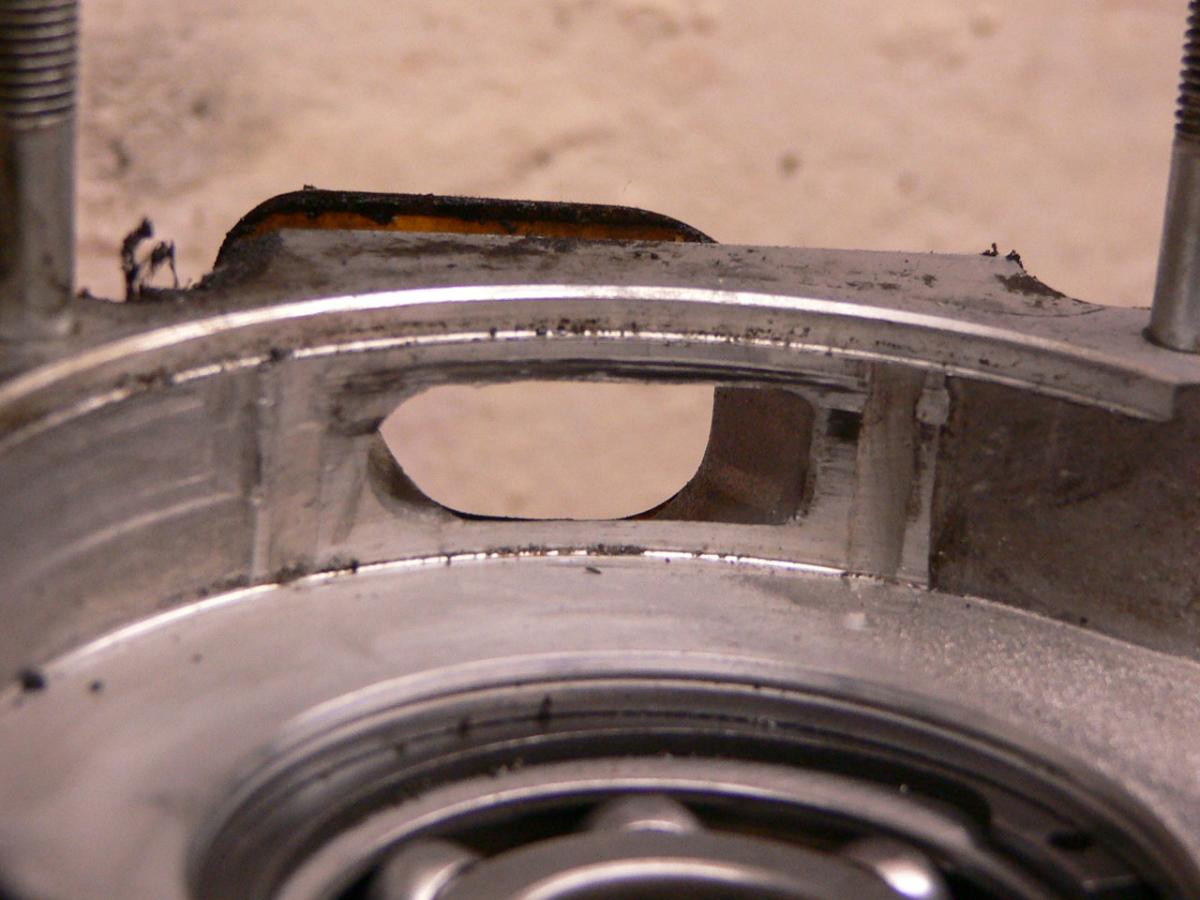

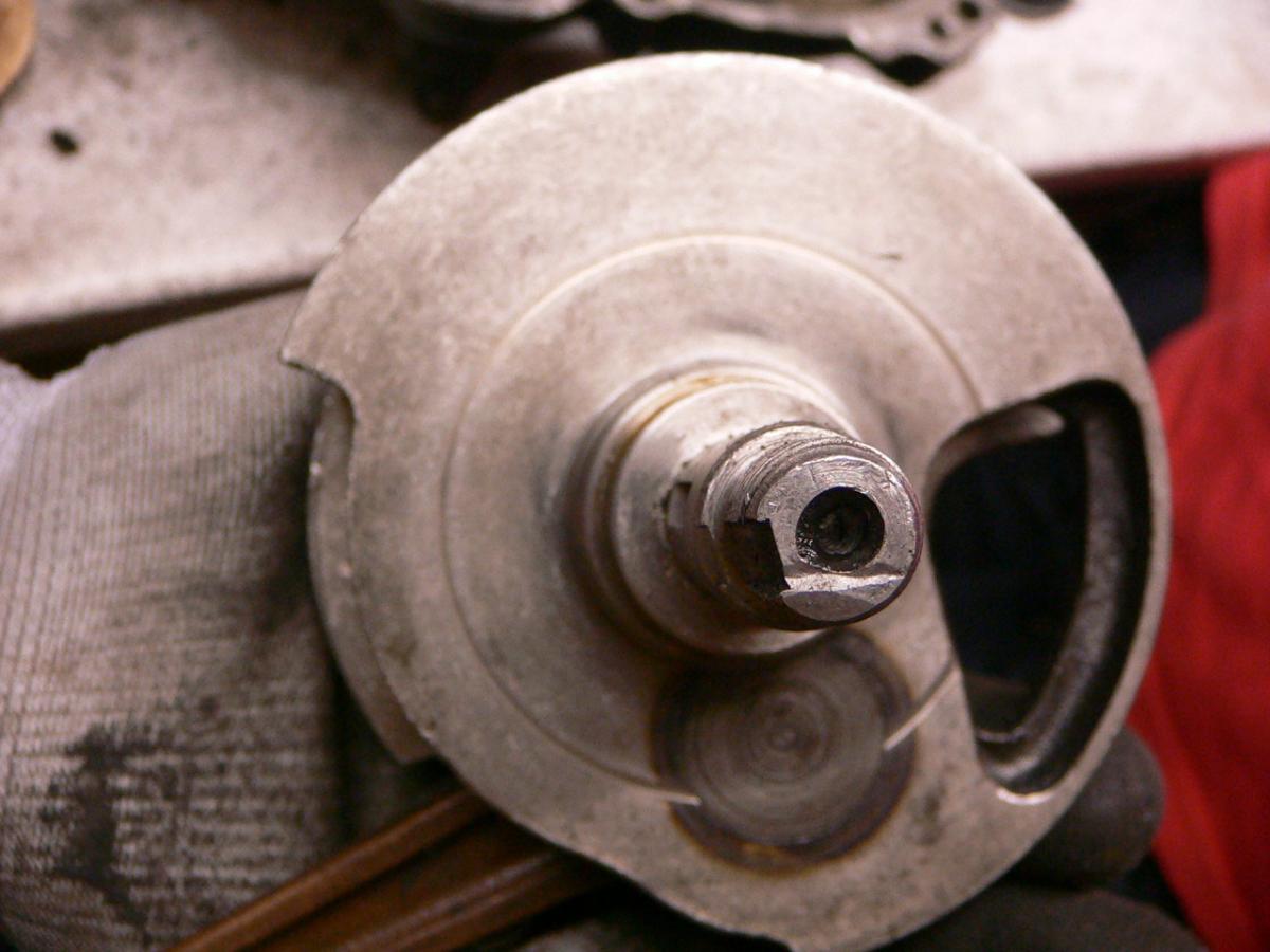

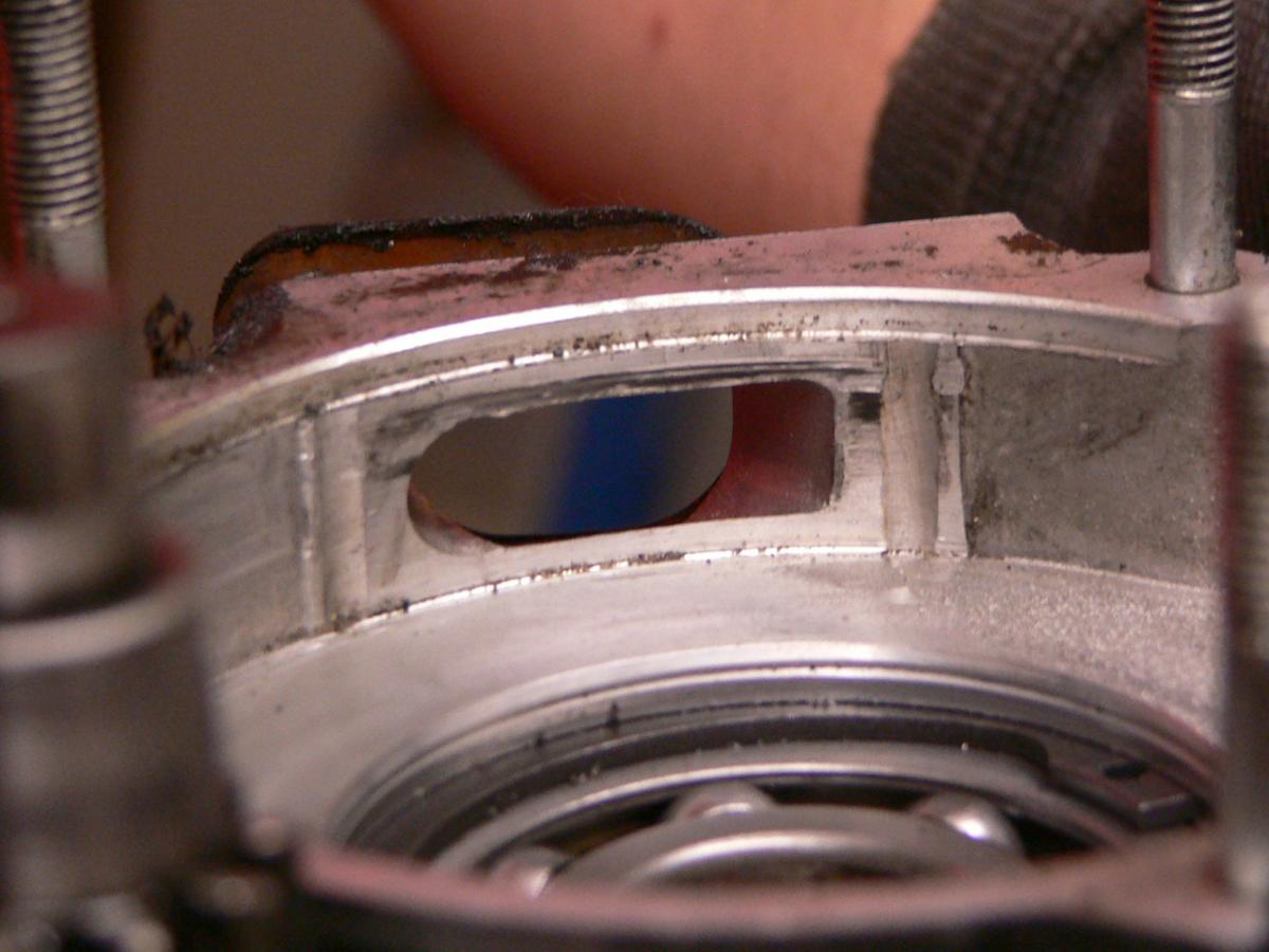

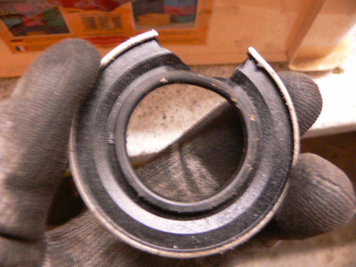

Also, habe mir heute alles nochmal angesehen. Also, der Simmerring ist wohl von der Marke Rolf. Bei genauerem hinsehen entdeckt. Kommt mir auch nicht noch mal ins Haus. Die Kurbewelle hat einen 360Grad Kratzer abbekommen. Etwas unschlüssig bin ich beim Drehskibär. etwas riefig,aber im Rahmen,jedoch Grate dran. Schaut mal drauf. Meines Erachtens durchaus noch fahrbar. Was meint ihr?
