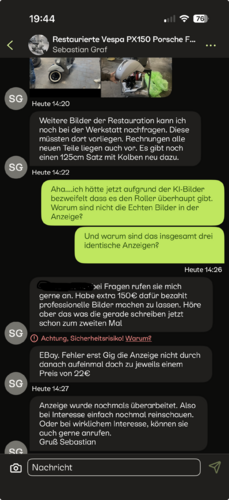

  23. Na dann Angriff, ich versuche mal das Teil zu kaufen . Sollte natürlich alles Tiptop sein bei dem aufgerufenen Preis. Edit sagt: Habe sogar echte Bilder bekommen....für die KI-Bilder hat er angeblich sogar Kohle abgedrückt. Ich geh kaputt, sollte vielleicht den Beruf wechseln

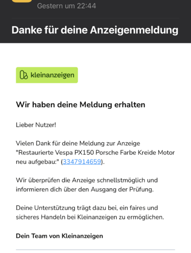

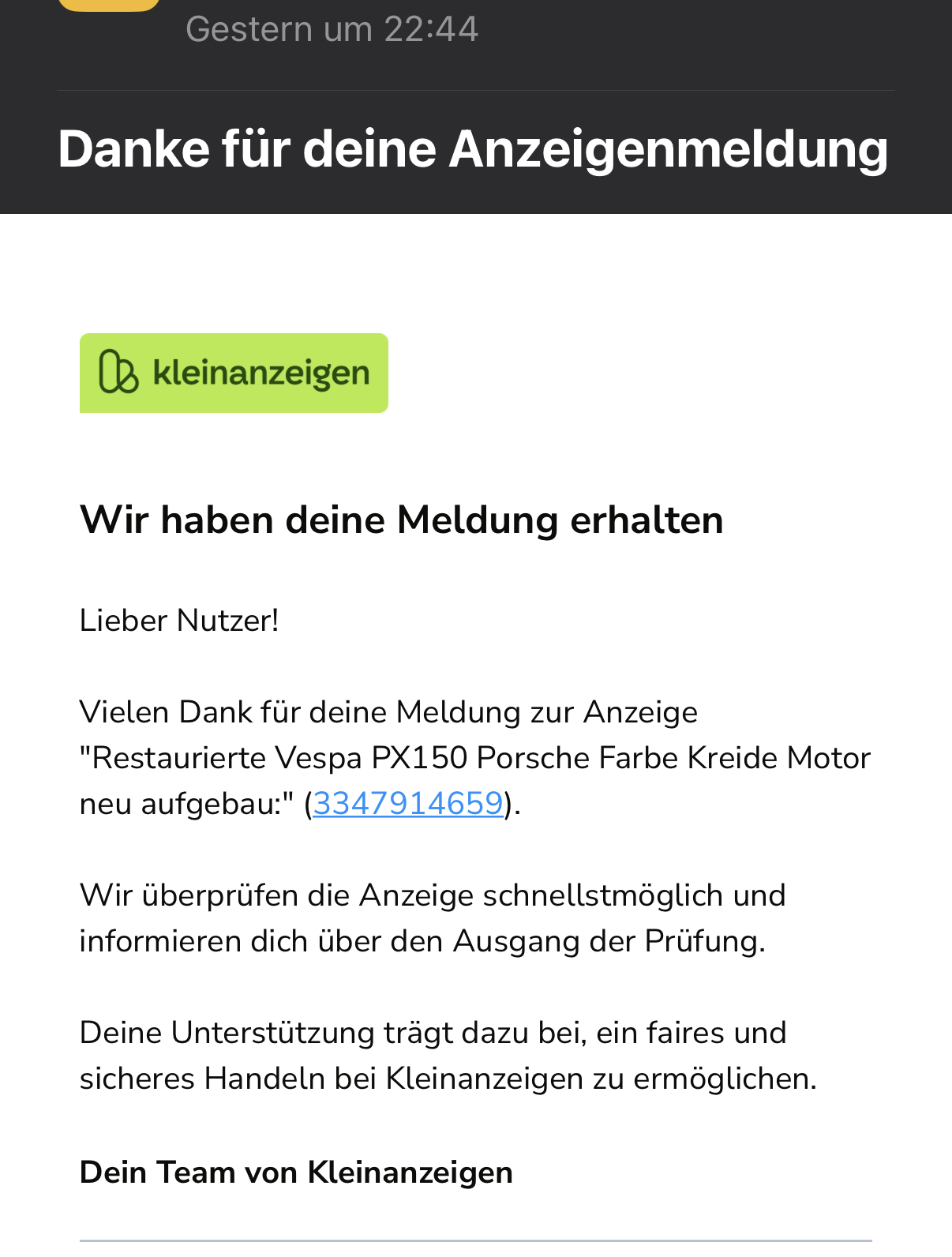

  24. Hab ich direkt nach meinem Beitrag gemeldet….is immer noch drin 🤷
  25. Wurde innerhalb von Minuten mehrfach veröffentlicht…mehr als dubios.
