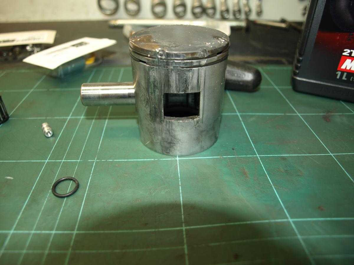

  3. Danke für die Antworten Ich habe mir jetzt einen neuen GS Kolben besorgt, der hat jetzt Rundstahl-Clips dabei. Nachdem ich den Zylinder mit einem Dreiarm ausgeschliffen habe, sind ca. 2-3/10 Rillen gegenüber vom Auslass geblieben. Sind wohl doch etwas tiefer gewesen als ich gedacht hatte. Was meint Ihr? Sollte fahrbar sein oder. Kurbelgehäuse schaut sauber aus, beim zerlegen habe ich zumindest keine Bruchstücke gefunden. Wurde noch anständig mit Druckluft durchgeblasen. Werde jetzt vor dem Zusammenbau alle Kolbenfenster noch leicht entgraten. Hauptdüse werde ich am Anfang mal eine 100er verbauen. Worauf könnte der Bruch zurückzuführen sein? Da Sie erst nach ca. 300km gebrochen sind. Georg
  4. Hallo Hab mit meiner Primavera einen ordentlichen Kolbenklemmer bei ca. 90km/h hinter mir. Im Kolbendach stecken 2 kleine Teile von den beiden Kolbenclips.(die mit dem kleinen Löchern für die Sägeringzange. Der Rest ist noch als Sicherung für den kolbenbolzen im Kolben. (ca. 70% des Clips) Kolbenringe sind auf einer Länge von 2 cm mit dem Kolben verschmolzen. Der Kolben ist hinüber, Zylinder sollte nach dem hohnen wieder gehen. Komponenten: Zylinderkit (Polini 133ccm Race mit EVO Kopf) hat ca. 300km Laufleistung, PHBL24AB, Polini Schnecke, Rest Original. Zündung ist geblitzt auf 19°, Vergaser Hauptdüse 88, Gemischschraube 1,5 Umdrehungen raus, Zündkerze Rehbraun, Gemisch 1:50. Motor ist Original Einlass, Auslass, Überströmer und Zylinder unbearbeitet. Meine Vermutung ist eine zu kleine Hauptdüse. Hat jemand vielleicht ein ähnliches Problem mit diesem Setup hinter sich? Mich wundern die beiden abgebrochenen Teile der BEIDEN Kolbenclips.(Sind die Originalen die beim Zylinder dabei waren) georg
