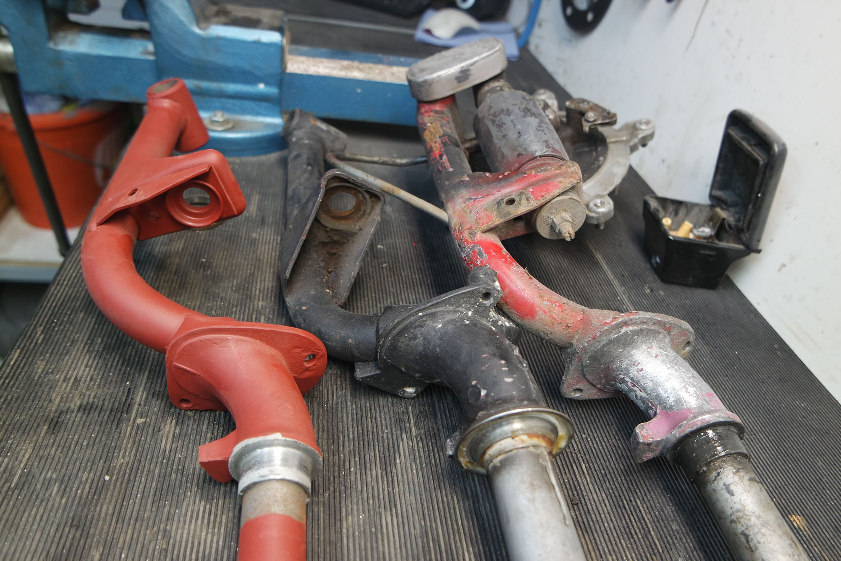

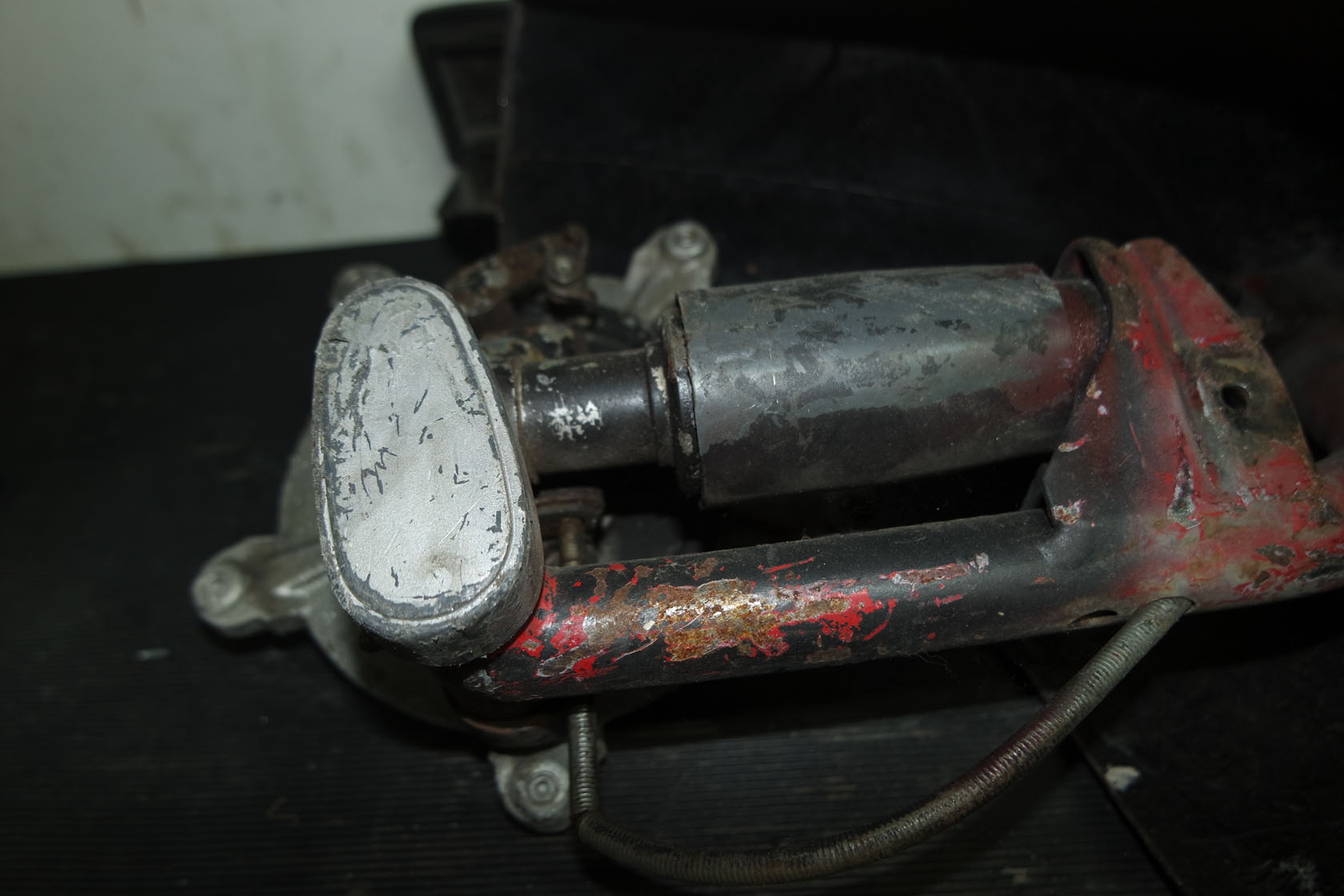

  8. Hallo Habe hier 3 Lenksäulen. Die Rot grundierte ist laut Verkäufer eine v50 bzw. Primavera Gabel. In eine Primavera soll sie auch rein ohne abdrehen und umschweißen. Was meiner Meinung nach für eine v50 Gabel spricht ist das seitlich eine Schraubenloch zur Befestigung des Kotflügels ist. Die Ausnehmung für die Lenker Sperre ist bei den äußeren Lenksäulen gleich. Die Länge von Ende Lenksäule Lenker bis zum Anschlag vom unteren Lenkkopflager ist 387mm.(bei allen drei) Bei der roten und der äußeren Lenksäule ist das Maß der Ausnehmung der Lenk-sperre von oben gemessen 117 - 147mm. Ich vermute das die rote entweder v50 oder PKs ist ebenso die zweite äußere. Bei der mittleren eher eine spätere PK. Kann mir evtl. jemand bei der Identifizierung helfen. georg
