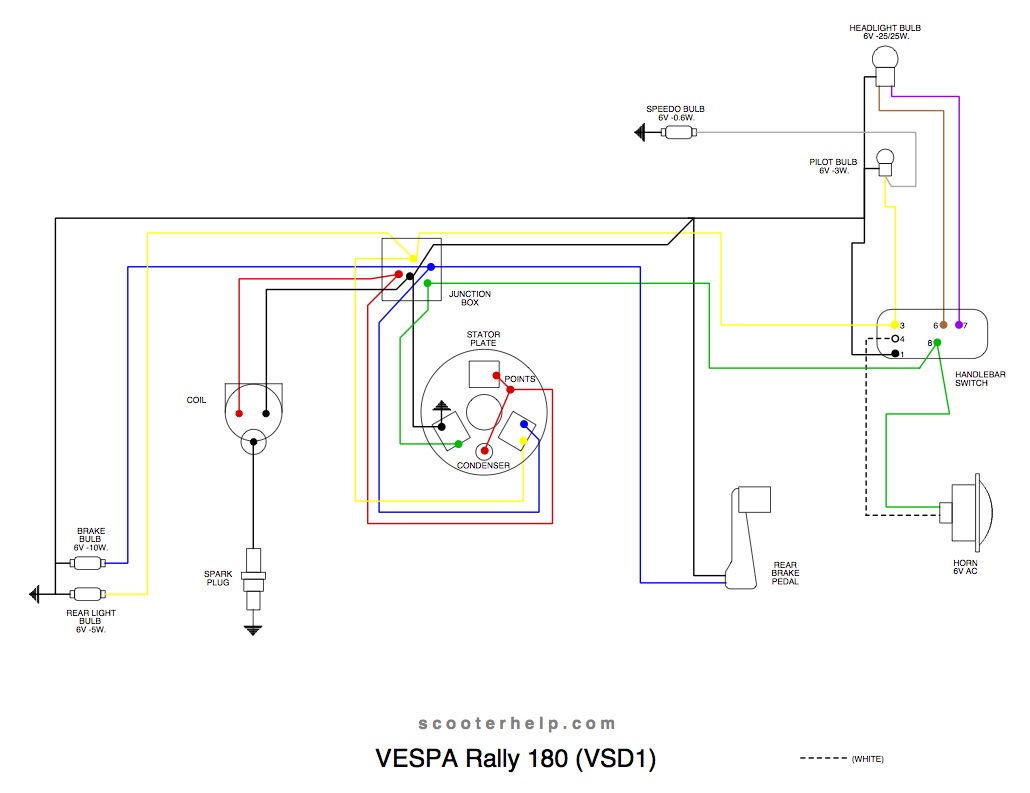

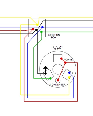

  1. achja, hier noch das schaltbild, von dem ich denke, dass es (nahezu). zur lima und zum kabelbaum passt:
  2. >>OK danke, messwerte kommen heute mittag. >>Von der Spule links geht ein kabel zur Zünd/Primärspule rüber, hast du ne Ahnung, warum? (interessehalber) >>Das Problem ist, dass ich kein Licht habe. Da das ja bei den alten Zündungen und Kabelbäumen nie so funktioniert, wie man erwartet, bin ich auf der Suche nach dem wahren Verursacher... Man kennt das ja von der 50N: Falsche BrLi-Birne, und die Karre geht aus, wenn man auf die Bremse tritt. Etwas in der Art vermute ich auch hier. Denn: läuft die karre, leuchtet hinten das BrLi (und sonst nix), tritt man auf die Bremse, geht das BrLi aus. Da der Schalter nagelneu ist, könnt ich mir vorstellen, dass das zum beispiel ein öffner ist und ein schließer sein sollte (oder umgekehrt. (Was sollte es denn sein? öffner? schließer?) Gibts eingentlich auch ein schaltbild für das Handelbar Switch?
  3. >>OK danke, messwerte kommen heute mittag. >>Von der Spule links geht ein kabel zur Zünd/Primärspule rüber, hast du ne Ahnung, warum? (interessehalber) >>Das Problem ist, dass ich kein Licht habe. Da das ja bei den alten Zündungen und Kabelbäumen nie so funktioniert, wie man erwartet, bin ich auf der Suche nach dem wahren Verursacher... Man kennt das ja von der 50N: Falsche BrLi-Birne, und die Karre geht aus, wenn man auf die Bremse tritt. Etwas in der Art vermute ich auch hier. Denn: läuft die karre, leuchtet hinten das BrLi (und sonst nix), tritt man auf die Bremse, geht das BrLi aus. Da der Schalter nagelneu ist, könnt ich mir vorstellen, dass das zum beispiel ein öffner ist und ein schließer sein sollte (oder umgekehrt. (Was sollte es denn sein? öffner? schließer?) Gibts eingentlich auch ein schaltbild für das Handelbar Switch?

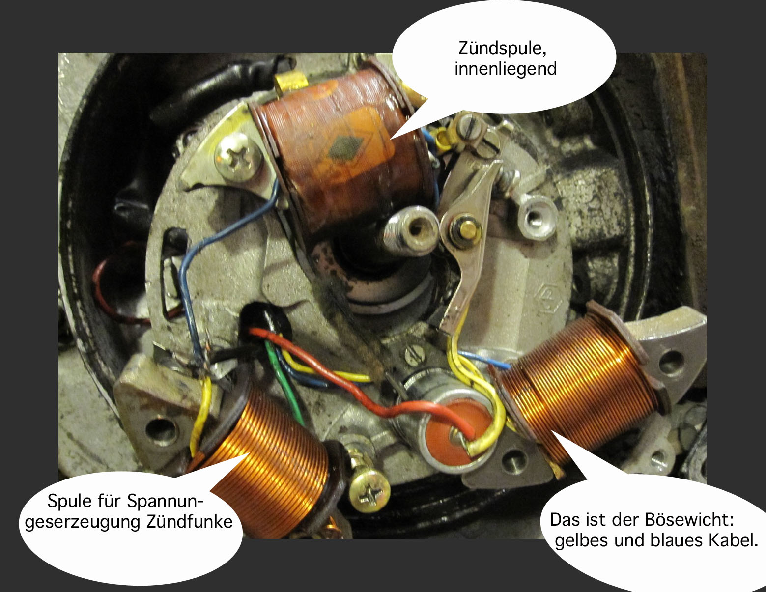

  4. Nabend. Hab hier (vermutlich) ein Problem mit der Wicklung einer Lichtspule. Daher die Frage: Hat jemand den Ohm-Wert, der zwischen dem Gelben und Blauen Kabel liegt? Das kann nur bei ausgebauter Zündung gemessen werden oder wenn die Kabel in dem kleinen Kabelkasten vom Kabelbaum getrennt werden. Und bevor ich anfange, wie in der Lehre die Spule abzuwickeln: Gibts die einzeln zu kaufen, die Spule? THX
