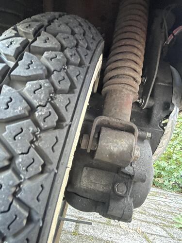

  3. Hallo Zusammen, Bei meiner PK 50 XL, die ich seit 2010 besitze, habe ich damals das Silentgummi (bei der Aufnahme des Stoßdämpfers im Motorblock) gewechselt, da dieses einseitig abgenutzt war und der Reifen schief stand. Nun habe ich wieder das gleiche Problem. Woher kann diese einseitige Abnutzung kommen? Gefühlt sitzt auch der Bolzen nicht richtig. Man kann jedoch ganz normal fahren. Hier die Fotos dazu: Danke euch für die kurze Einschätzung. Viele Grüße aus Münster Johann
  4. Hallo zusammen, Besser später als nie melde ich mich mal mit einem kurzen Update. Ich bin jetzt erst am Wochenende dazu gekommen mich der Sache mit dem vermutlichen Lagerschaden anzunehmen. Rad ab und dann ist mir aufgefallen, dass die Schraube, die den SitoPlus (den ich vor ein paar Jahren eingebaut habe) am Rahmen befestigt, komplett lose war und nur noch in der Bohrung lag. Der Reifen hat diese dann bei fast jeder Umdrehung berührt und es entstand genau dieses "Kugelgeräusch". Die Schraube wieder fest gezogen und siehe da alles in Ordnung. Bin echt froh, dass der Motor nicht gespalten werden muss. Manchmal sind echt glücklicherweise die Kleinigkeiten. Also weiterhin gute Fahrt mit den Zweitaktern. 🙂 Johann
