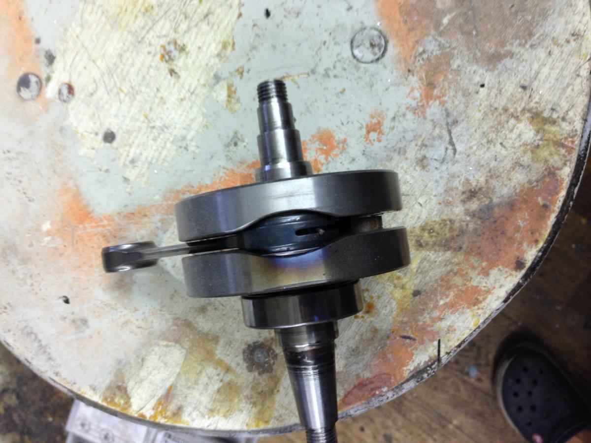

Schön langsam ist das Faß voll! letztes Jahr + heuer Springrace 4 Kurbelwellen zerstört (3xBGM, 1xDRT), hatten beim Springrace genau die gleiche scheiße...nach dem Springrace Motor neu aufgebaut mit XL2 Gehäuse was noch nie geöffnet wurde, neue DRT Sprinter Welle 53/105 wieder die gleiche scheiße! Motor lief ein 6std Rennen, danach 1,5std training in Ungarn, wurde am Freitag in Ungarn zerlegt wegen Primär Zahnausfall, da war die Welle noch total in Ordnung (hatte zb auch der heizer in seinen Händen) Motor wurde wieder tip top zusammen gebaut, sind am Sonntag 1,5 std Endurance gefahren auf einmal Motor aus, alles gesteckt, dachten zuerst auf Kolbenfresser, aber nix da! unters Pleuellager blau, Anlaufscheibe aufgelöst usw... an was kann das liegen? kurz zum Motor Parma 57x51 gehäusegesaugt mit 1,05QK, 69% Auslassbreite DRT Sprinter Welle 53/105 MRP Membrankasten mit vForce 4 + Keihin PWK 33 HD148, ND42, CGN 1. Clip Öl Motul 710 teilweise 1:35 aber auch 1:40 gefahren Zündung PVl mit verstellbarer Zündung auf 23° Motor hatte 26Ps am Rad mit dem Midrange, lt Laptimer Drehzahl max. auf 10800 -

Nur ne Vermutung, das Lager auf der Kuluseite hatte spiel, sodass die Welle seitlich wandern konnte und wir glauben, dass das Pleuel nicht so schnell mit gewandert ist und dadurch sich das untere Lager aufgelöst hat! Wir haben leider nie das Gehäuse vermessen lassen -

Ich muss aber dazu sagen, dass wir im alten Motorgehäuse 4 Wellen geschrottet haben! 3x BGM 1x DRT Bei uns war eher das Gehäuse schult -

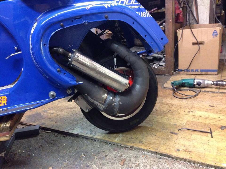

Wir haben zB aus dem Midrange einen Curly gemacht! Ein Segment gedreht, Halterung und Dämpfer umgeschweißt -
