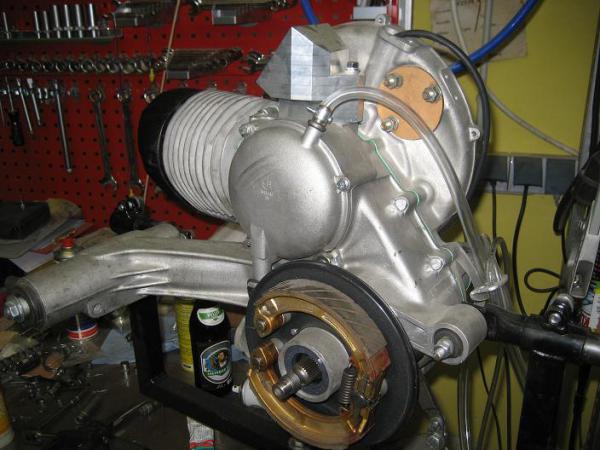

  7. ohhh gott, ich wollte hier niemanden persönlich angreifen, sondern nur zum ausdruck bringen das es oft die kuriosesten geschichten gibt. bezogen auch auf die tatsache das das bei meinem motor schon öfter so war(ölaustritt an der stelle)! und ich hab den block nicht nur einmal gespaltet und neue lager und siris rein. ich denke jeder hatte schon mal erlebnise mit den vespa´s wo man sich danach auf die stirn klopfte und dachte "das kann ja nicht wahr sein". hab den luftballon test gerade gemacht und er pumpte sich nicht auf, auch nicht bei höheren drezahlen, aber es waren öl anhaftungen am rüssel innen vom luftballon! Naja, wie auch immer, werde am WE mal das öl ablassen und 230ml einfüllen! wer weiss viel. ist das das problem! Und jetzt nochmal an alle die sich angesprochen fühlten, ich meinte das nicht persönlich auf einen bestimmte aussage in dem tread, sondern allgemein mich mit einbezogen!
  8. Nehmen wir mal an, das zufälliger weisse bei dennen leuten die eine cosa verstärkt mit ring fahren, die kupplung wie eine schaufel wirkt die das öl genau zu der entlüftungsschraube schaufelt/wirft!Und das kurioser weise sogar nur bei einer bestimmten drehzahl! Warum soll das nicht zufälliger weise möglich sein? Wenn ich mit einen gartenschlauch auf ein kleines loch auf einer bretterwand halte, dann kommt auf der anderen seite auch wasser durch das loch. Das ist auch physik! Ich meine nur, man sollte nicht immer engstirnig nur auf seiner these verwaren, sondern auch spielraum für andere möglichkeiten lassen!
  9. also, wollte hier keine hitzigen debatten entfachen! ich habe dieses phänomen ja bereits öfters gehabt, auch nach mehreren motor revisionen. ich wollte auf diesen wege erfahrungen anderer und evtl. erklärungen sammeln. was ja jetzt auch gelungen ist, ich bin mittlerweile der meinung das das einfach so wie freibier schon schreibt durch das drehen der kupplung passiert! ich hatte mal den fall das es mir extrem viel öl aus dieser schraube rausdrückte (vor der letzten revision schon) und da lief der roller im stand im standgas und stehte auf dem seitenständer!damals war mit sicherheit der siri nicht kaputt, da nachträglich der motor offen war! würde ja unsere these unterstreichen! dadurch das bei manchen vespa kollegen auch öl bei langer volllast fahrt verloren geht, unterstreicht das ja auch wieder die these. ich denke einfach das das vorkommen kann, viel. auch nur bei motoren die sehr hoch drehen, ich weiss es nicht! Ich werde auf jeden fall so einen schlauch anbringen um öl auf den reifen zu verhindern, natürlich mach ich sicherheitshalber noch den luftballon test. mich beruhigt aber die tatsache das das bei anderen jungs auch vorkommt das da öl austritt,.... Danke leute bea sagt noch: zu langsam, sind schon wieder alle freunde
  10. Ich denke eher das problem bei zuviel öl ist das der kupplungskorb mit der unterseite im öl steht und durch die drehende kupplung das öl quasi an die schraube geschleudert wird und somit etwas austritt!

  13. Servue, kennt jemand von euch das problem das der motor bei dauerhaft höheren drehzahlen beginnt aus der entlüftungsschraube öl abzugeben!? Das ist jetzt nicht die grosse menge, aber dennoch genügend das der reifen benetzt wird Hab kein bock in der kurve abzufliegen! Ich habe hier mal gesehen das jemand den deckel der entlüftungsschraube entfernt hat und dann einen schlauch über das rohr geklemmt hat, den er dann nach unten hinter den motor geklemmt hat! Machte der das wegen diesen sogenannten problem? Ich such mal das foto! GEFUNDEN!!!
