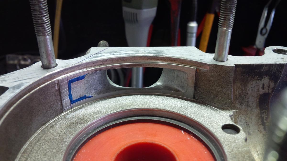

Hallo Pien, habe die Teile von px-performance und gehe davon aus das es passt. Als Schlosser sage ich jetzt auch mal das es 2mm Nadeln waren, aber der letzte Motor ist halt sehr lange her und die Lücke kam mir merkwürdig vor. Werde Morgen nochmal den zweiten Satz messen und hoffe mein Augenmaß hat mich nicht getäuscht. Danke für die Info. P.s. 200er O-Tuning Motor mit 60er Mec, Quetschkante 2,1mm ok? Kopf ist org. Gruß inside

Ok und danke schon mal, dann ziehe ich den Einlass noch ein wenig nach vorne auf. Eigentlich wollte ich bei der Welle nicht bei aber dann werde ich Sie mal auf 60-65° bringen und Event ein wenig Lippen. Mal schauen was dabei raus kommt, soll ja auch kein Renner werden. Ich werde berichten. Noch wer nen Tip zum Puff?

Ok, danke schon mal für die Ausführung. Wie gesagt, wollte ungern die Welle bearbeiten. Wenn dann auch gleich lippen etc., würde ich aber erst mal gerne so lassen. Sind die 55° denn so übel oder bringt es voteile unten rum?

Moin Leute, da ich auch gerade beim Drehschieber bei bin würde ich mal gerne zwischen fragen. Habe mich für die Mec 60er mit org. Steuerzeiten entscheiden da das ganze in einen O.Tuning Motor soll. Der Einlass sieht jetzt so aus: Damit komme ich jetzt auf 120°/55°, erstrebenswert sollen ja 65° sein oder? Möchte ungerne die Welle bearbeiten aber auch nicht das Gehäuse versauen . Welcher Puff würde sich bei den jetzigen Steuerzeiten in verbindung mit nem überarbeiteten 24er SI anbieten? Motin hat mal Krümmerschablonen für den org. Puff bereit gestellt, würde das gut laufen und muss man am Innenleben vom Topf noch etwas ändern? Danke und guten Rutsch....

Da möchte ich mich doch mal mit ran hängen da sich mir bei meinem O Tuning Motor die selbe frage stellt. Ich habe die 60er MecWelle verbaut und eine Einlasszeit von 53°-115°. Soll der Einlass weiter nach vorne gezogen werden oder die Welle nachgearbeitet? Hier mal zum meinem Beitrag. http://www.germanscooterforum.de/index.php?app=core&module=attach§ion=attach&attach_rel_module=post&attach_id=976518- MV 150S Ratten Olack Mutant oder was es auch immer wird.
