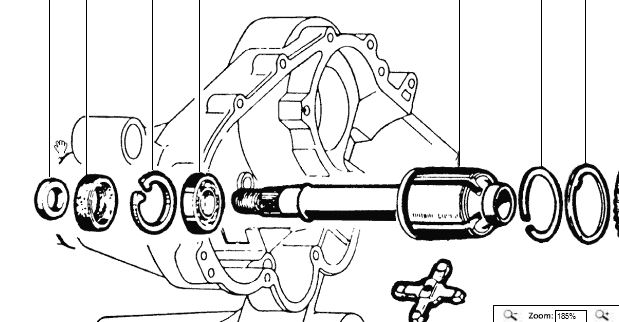

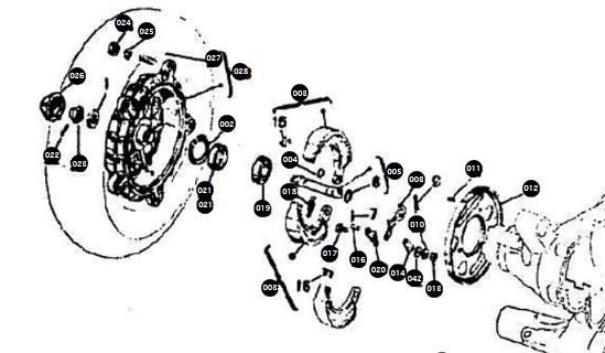

  1. ok, danke. ich glaube das ich richtig bin. siehe Grafik. aber wofür ist der äußere Filzring??
  2. Moin Jungs, ich glaube ich habe ein Problem. Nach dem Zusammenbau des Motors sind teile über geblieben. Ich bin nun total verunsichert in welcher Reihenfolge alles zusammen gehört... Am Ende der Hauptwelle befindet sich ein Lager ein Simmering und ein Sprengring. In welcher Reihenfolge sind diese angeordnet? Wenn ich nun die Bremstrommel abnehme und auf die Hauptwelle schaue, kommt bei mir erst der Simmering, dann der Sprengring und dann das Lager. Ist das richtig? Somit würde der simmering ja zur Bremstrommel hin abdichten Stimmt das? Wäre schön um eine Antwort zu erhalten.
