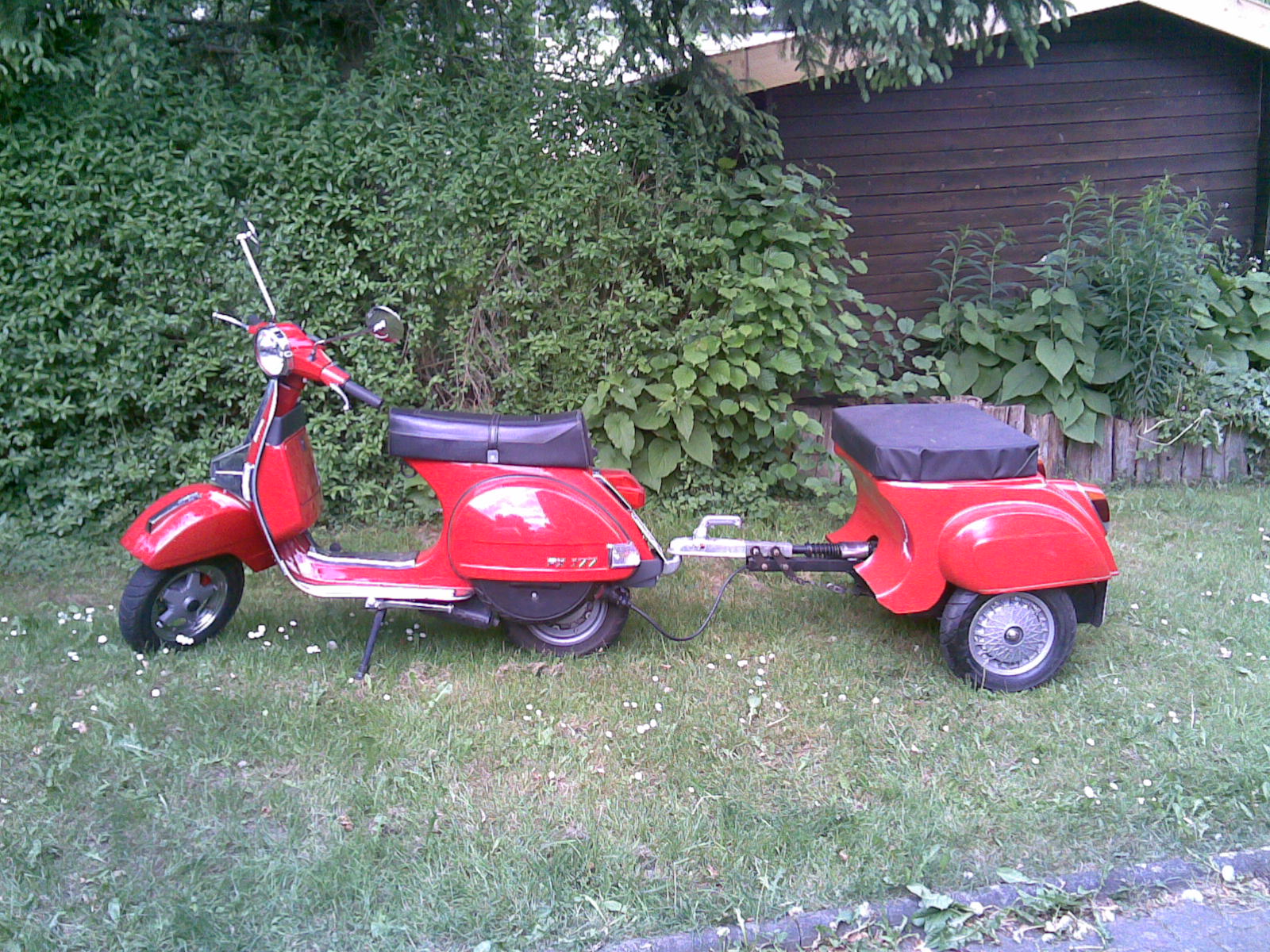

beschreibung der bilder anhänge einrichtung bild 1 mann kann die vier schrauben der platte sehen sowie den zweilochflasch kugelkopf in der mitte sieht man den tüv aufkleber (abe) leicht bräunlich bild zwei müsste man die schrauben erkenn an der die traverse (flacheisen )befestigt wurde neben der batterieaufnahme bild 3 zeigt ganz schwach von unten zu erkenn die traverse auf bild 4 ist alles zusammen verkleidet -

hi die bilder kann ich machen (dauert nur etwas weil bei und etwas schnee liegt und isch das gute stück ausbuddeln muss es ist gut eingepackt undter zwei planen passte leider nicht durch die kellertür bei 95cm breite und nee garage gibet hier nicht die px passte natürlich durch) die bilder radaufhängung hat im prinzip jeder an seiner vespa px 80-200 oder p 80-200 x (wobei meine achsen von der p 80-200 x er stammen 16mm waren günstiger zu bekommen ) schaut euch einfach die aufhängung bei euch am roller an ist die gleiche nur eine habe ich spiegelverkehr umbauen müssen ( schwinge gedreht rohr oben abgeschnitten einen halter geschweist für die dämpferaufnahme) ok der anhänger ist nicht ganz leicht er wiegt 60-65kg leer es passen zwei bierkisten 24*0,33 oder 20*0,5 rein (ps ist ja auch aus spass nur dafür gebaut worden ) eine mit rahmen und die zweite ohne es sei den der deckel bleibt auf es passen aber locker drei bis vier ohne rahmen rein was den tunnelansatz angeht was hier bemängelt wurde naja mir gefiel das so besser ist ja auch geschmack sachen oder die kupplungsaufnahme ist ganz einfach gebaut ein 4mm blecht was etwas kleiner ist wie die ori nummernschild geschichte der px ist dort wurden 30/20er rohr angschweist was am ende ein solches quer angescheisst wurde um eine normalen zweilochflansch kugelkopf (der muss eine e nummer haben bzw abe war die einzige bedingung die der tüv hatte was die kupplung an ging zb lanrover usw.) befestigt werden konnte werdet ihr in bilder sehen es wurde noch zur stabilisierung ein falcheisen nach vorne an der linken seite richtung batterie gezogen und dort als stütze verschraubt """tipp für alle die zeit sparen wollen und geld übrig haben rita verkauft sowas (anhängerkupplungen für px) in england gebautes preis müsst ihr bei ihr anfragen sie trägt das dann auch für euch ein (grossraum frankfurt/main)""" so werde mal bilder machen gehen von der anhänge einrichtung -

Hallo an alle die glauben du darfst mit dem roller samt anhänger nicht auf die autobahn das stimmt nicht ganz es gibt keine mindest geschwindigkeit auf der autobahn du könntest theretisch mit 30 kmh auf der autobahn fahren aber das ist nicht das entscheidende es dürfen nur fahrzeuge die autobahn benutzen die ein bauartbedingte höchstgeschwindigkeit von mehr als 60km/h haben und somit darf auch ein krad mit anhänger auf die autobahn wenn auch gleich es nur 60km/h schnell fahren darf (was aber keiner macht 80-90 sind für den verkehrsfluss ok und lassen sich gut fahren ) ein tipp für alle die einen anhängerbauen wollen der schwerpunkt sollte tief liegen und die stützlast nicht allzuhoch dann legt die anhängerkupplung so tief es geht habe sie bei mir unters nummenschild gesetzt passt optimal entspricht der pkw höhe in etwa das macht das kurven fahrverhalten besser als wenn diese in höhe der sitzbank ist wie ich hier schon sehen durfte eine starre achse reicht im prinzip aus nur dan tanzt der anhäger viel schneller und wird unruhiger (nervös) der schwerpunkt (hauptlast) sollte auf der achse liegen und nicht davor so das du in etwa an der kupplung 5kg stützlast hast gruss klaus -

Hi die rita wird dir nicht viel zu der technik sagen können aber meiner einer den ich bin stolzer besitzer dieses vespa anhänger gespanns fakten 120 kg auflaufgebremst einzelradaufhängung tüv zugelassen darf auch hinters auto gepackt werden legal die radaufhängung stammt von zwei px alt 16mm gabeln eine wurde gedreht (spiegelverkehrt) die würden ja sonst gegen einander arbeiten der rahmen besteht aus viekantrohr und wurde vom profi verschweisst der aufbau unschwer zu erkennen stammt aus ner v50 (unfall hat rita orgarnisiert) aus gewichtsgründen ist der kasten der tief liegt aus siebdruckplatten und wasser festem sperrholz gebaut der aufbau (v50 rahmen)wurde aufgetrennt ca 50cm blech eingesetzt gespachtelt und lackiert usw und dan übergestüllpt der deckel ist aus nem wasserfesten sperrholzrahmen mit cabrioverdeck stoff bezogen die lampen unschwer zu erkennen stammen vom vw käfer (bugeleisen käfer) die bremse ist eine eigenkonstruktion die von einem mofa dämpfer gedämpft wird damit sie nichtgleich durchschlägt und und und gruss klaus
