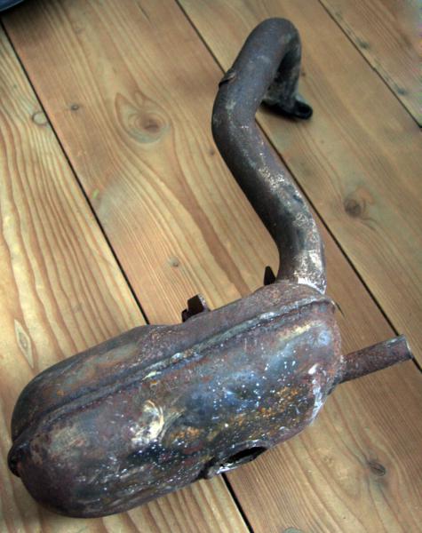

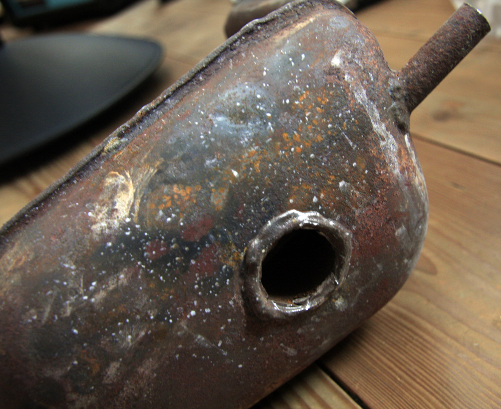

  21. Verkaufe Trittmatten von einer Xl2 (müssten mal sauber gemacht werden) - 9€ Trittleisten (keine Ahnung von welchem Model, siehe Bild, 1 Endstück fehlt) - 4€ Auspuff (kurzhub) Pk Xl mit aufgeflexten Loch, müsste man wieder zuschweißen, rostig aber nicht durchgerostet. Mit Nummer, also ideal um eine Pk50s beim Tüv von 40km/h auf 48km/h eintragen zu lassen (Kopie von einem Schein mit Eintragung gibt's bei Bedarf dazu) - 6€ Blinker vorne Pk s vmtl. links, schwarz überlackiert und Glas mit Riss (aber original Siemens Glas) - 5€ Ersatzradhalterung mit Rostansätzen (siehe Bild) - 20€ Tachodichtung für Xl1 Tacho - 2,50€ Schmutzfänger Xl2 Kotflügel eine Halterung abgerissen, die restlichen sind noch dran - 2,50€ Alle Preise VHB und ohne Versand der kommt dann hald noch entsprechend hinzu. Teile liegen in Passau und gehören noch mir. Tausche auch gegen z.B. Ori-Piaggiobanane
