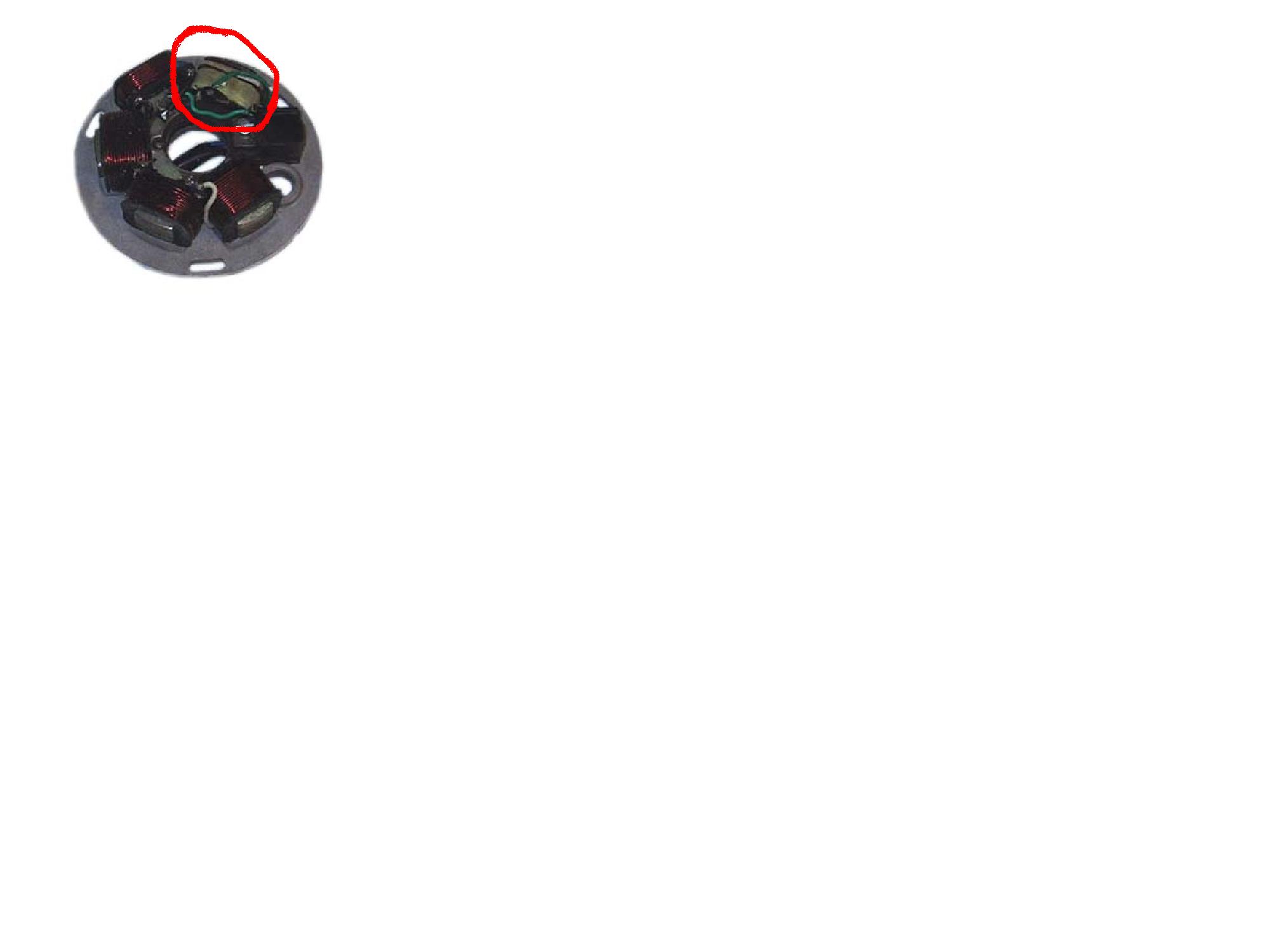

  15. ja, war ein digitales - ich werd mal ein anderes versuchen. Laut Anleitung soll ein Messwert von 500 Ohm rauskommen mit +- 20 Ohm Toleranz. Der Unterschied der Funken ist mir schon klar, aber in meinem Fall war der wirklich extremst schwach oder gar kein Funke da.
  16. weiß nicht!? hab grün gegen Masse gemessen laut Anleitung. Die 494 Ohm waren im komplett ausgebauten Zustand, die andere Messung im eingebauten.
